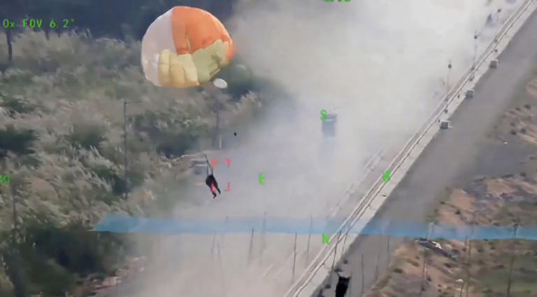

Hindistan Savunma Araştırma ve Geliştirme Örgütü, yerli fırlatma koltuğunun testlerinin devam ettiğini açıkladı.
The Hindu tarafından yapılan habere göre Hindistan Savunma Araştırma ve Geliştirme Örgütü (DRDO), yerli fırlatma koltuğunun yüksek hızlı roket kızağı testini başarıyla gerçekleştirdi. Hindistan Savunma Bakanlığı’na göre test, Chandigarh’daki Terminal Balistik Araştırma Laboratuvarı’nın Raylı Roket Kızağı tesisinde gerçekleştirildi. Bahse konu testte, kanopi fırlaması, pilot fırlatma sırası ve mürettebatın kurtarılması doğrulandı.
Havacılık Geliştirme Ajansı (ADA) ve Hindustan Aeronautics Limited (HAL) iş birliğiyle gerçekleştirilen deneme ile Hindistan’ın “pilot kaçış sistemlerini” değerlendirme ve sertifikalandırma konusundaki iç kapasitesinde önemli bir ilerleme kaydedildiği belirtildi. Ayrıca bu başarıyla Hindistan’ın gelişmiş fırlatma testi altyapısına sahip ülkeler grubuna katıldığı aktarıldı.
Defence Research and Development Organization (DRDO) has successfully conducted a high-speed rocket-sled test of fighter aircraft escape system at precisely controlled velocity of 800 km/h- validating canopy severance, ejection sequencing and complete aircrew-recovery at Rail… pic.twitter.com/G19PJOV6yD
— रक्षा मंत्री कार्यालय/ RMO India (@DefenceMinIndia) December 2, 2025
DRDO, dinamik fırlatma testlerinin ağ testleri benzeri statik denemelerden çok daha karmaşık olduğunu ve fırlatma koltuğu performansı ve kanopi fırlama güvenilirliğinin gerçekçi bir ölçümünü sağladığını belirtti. Söz konusu testte, hafif savaş uçağı ön gövdesi ile donatılmış çift kızak sistemi, çoklu katı yakıtlı roket motorlarının aşamalı ateşlenmesi yoluyla hassas bir şekilde kontrol edilen bir hızda itildi.
Kanopi kırılma modeli, fırlatma sırası ve uçak mürettebatının kurtarma süreci, yükler, momentler ve ivmeler dahil olmak üzere kritik pilot seviyesi parametrelerini yakalayan, aletli insan biçimli test mankeni kullanılarak doğrulandı. Tüm süreç, uçak içi ve yer tabanlı görüntüleme sistemleri aracılığıyla belgelendi. Hindistan Hava Kuvvetleri ve Havacılık Tıp Enstitüsü’nün üst düzey yetkilileri de bahse konu testi izledi.
savaş uçağı kaçış sisteminin yüksek hızlı roket kızağı testi (Görsel kaynağı: The Hindu)
Hindistan Savunma Bakanı Rajnath Singh, DRDO, IAF, ADA, HAL ve endüstri ortaklarını bu dönüm noktası için tebrik ederek, bunun Hindistan’ın yerli savunma yeteneklerini güçlendirme ve kendi kendine yeterliliği geliştirme yolunda atılmış önemli bir adım olduğunu söyledi. DRDO Başkanı ve Savunma Bakanlığı Ar-Ge Sekreteri Dr. Samir V. Kamat da başarılı gösteride yer alan ekipleri övdü.
