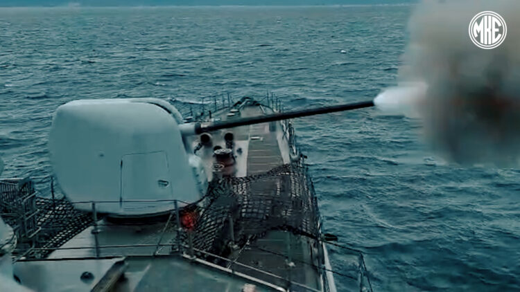

MKE tarafından geliştirilen 127 mm/54 kalibre namlu, TCG FATİH’de konuşlu silah sistemine entegre edilerek ilk test atışını başarıyla gerçekleştirdi.
Millî Deniz Topu Denizhan Projesi kapsamında Makine ve Kimya Endüstrisi Anonim Şirketi tarafından geliştirilen 127 mm/54 kalibre namlu, TCG FATİH (F-242) fırkateyninde konuşlu silah sistemine entegre edilerek ilk test atışını başarıyla gerçekleştirdi. Böylece 76 mm millî deniz topunda edindiği tecrübe ile hedefini bir adım öteye taşıyan MKE, 127 mm millî deniz topunu yerli ve millî imkanlarla üretmek için başladığı çalışmalarda kritik bir eşiği aştı.

Deniz Kuvvetleri Komutanlığı’nın ihtiyacı doğrultusunda yerlileştirme ve dışa bağımlılığı bitirme hedefiyle ilk adımda 76 mm deniz topunu üreten MKE, 127 mm namlunun ardından onun entegre edileceği deniz topu silah sistemini de üretecek. Bu bağlamda MKE mühendisleri 127 mm millî deniz topu silah sisteminin üretimine ilişkin Ar-Ge çalışmalarını hız kesmeden sürdürüyor. Yerli ve millî imkanlarla üretilecek 127 mm deniz topu silah sistemi ile Türkiye, dünyada bu sistemi üretebilen az sayıdaki ülkelerden biri olacak.
127 mm millî deniz topu namlusunda MKE imzası
MKE’nin Kırıkkale’de bulunan Ağır Silah Fabrikası’nda üretilen 127 mm deniz topu namlusu kullanıma hazır hale gelene kadar önemli aşamalardan geçiyor. Fabrikaya gelen ham çelik ilk adımda kabuk sıyırma işlemine tabi tutuluyor ve burada çeliğin dış cephesinde bulunan oksitli parçalar temizleniyor. Daha sonra namluda delme operasyonu başlıyor. Malzeme dayanımını artırmak adına gerçekleştirilen ısıl işlemden sonra açılan namlu deliği kademeli olarak daha da genişletiliyor.
Yiv ve setlerin açılmasının ardından 127 mm deniz topu namlusunun iç yüzeyi, yüksek basınç altında namlu yüzeyini korumak ve namlu ömrünü artırmak için krom kaplanıyor. Fabrikaya 5300 kilogram ağırlığında ve 8 metre uzunluğunda gelen yüksek dayanımlı ham çelik, yapılan tüm bu işlemlerin ardından 1628 kg ağırlıkta ve 6858 mm uzunlukta 127 mm deniz topu namlusu olarak silah sistemine entegre edilecek şekilde hazır hale geliyor.
