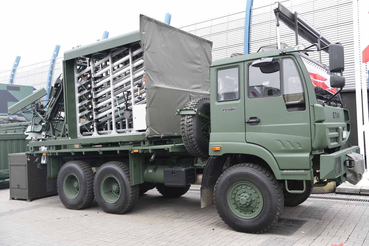

Polonya, 200 adede kadar mayın kapasitesi olan otomatik mayın döşeme aracı ZUMP’ı tanıttı.
PeX Defence Polska şirketi, ZUMP otomatik mayın döşeme aracını tanıttı. İlgili gelişme 2–5 Eylül 2025 tarihlerinde Polonya’nın Kielce kentinde düzenlenen MSPO 2025 fuarında gerçekleşti. Römork üzerine monte edilen otomatik mayın döşeme sistemi, savaş alanında artan hareketlilik ve karşı hareketlilik ihtiyacını karşılamak için geliştirilmiştir. Sistemin amacı, silahlı kuvvetlerin operasyonel esnekliğini artırmaktır. Sistem; yüzeyde veya toprakla kaplanmış halde olan farklı arazi tiplerinde kullanılabilmektedir. Bu da tanksavar mayınlarının hızlı ve düzenli şekilde döşenmesine imkân vermektedir.
200 adede kadar mayın alabilen bir depolama bölmesi, otomatik konveyör ve çalışma tablasına sahip olan ZUMP, tamamen otomatik çalışır. Bu bağlamda operatörün rolü, mayının koruyucu kapağını yerleştirmeden önce çıkarmak ve kontrol konsolunu izlemekle sınırlıdır. Konveyör, her bir mayını depolama bölmesinden teleskopik banta taşır. Teleskopik bant, mayını çalışma alanına yönlendirir ve seçilen ayarlara göre yerleştirir. Sistem toprak altına veya yüzeye mayın döşeme olmak üzere 2 temel çalışma moduna sahiptir.
ZUMP mayın döşeme aracı (Görsel: Tomasz Kwasek)
Değişen muharebe sahasında entegre çözümler
ZUMP, TM-62M ve MPP-B gibi tanksavar mayınlar ile benzer diğer modelleri barındıracak şekilde tasarlanmıştır. Sistem, en az 3,5 ton taşıma kapasitesine sahip herhangi bir orta sınıf 6×6 kamyona monte edilebilir. Entegre taşıma ve kurulum kabiliyetleri sayesinde hızlı konuşlandırma mümkündür. Böylelikle mürettebatın kayıp riski en aza inmektedir. Personel genelde izleme ve denetleme görevleriyle sınırlıdır. Büyük depolama kapasitesi ile otomatik konveyör mekanizmasının birleşimi, sistemi geniş ölçekli savunma bariyerleri kurmak için uygun kılar.
Böyle bir sistemin operasyonel kullanımının merkezi noktası, kısa sürede karşı-harekat tedbirlerini güçlendirme yeteneğidir. Sistem, aktif bir cephede konuşlandırma hızı sayesinde düşman zırhlı kuvvetlerini yavaşlatmak, yönlendirmek veya saptırmak amacıyla mayın tarlaları oluşturmayı mümkün kılmaktadır. Böylece, savunma manevralarına doğrudan destek sağlar. Derin savunma senaryosunda ise ZUMP, birbirini izleyen birden fazla mayın hattı oluşturmaya olanak sağlar. Bu durum düşmanın hareketini zorlaştırır ve dost birliklerin manevra serbestliğini korumaya yardımcı olur.
Polonya’nın Kielce kentinde düzenlenen MSPO 2025 fuarında tanıtılan ZUMP, insan iş yükünü azaltan ve konuşlandırma hızını artıran mekanize ve otomatik çözümlere doğru mayın döşeme sistemlerinin evrimini yansıtmaktadır. Modüler tasarımı, hem yüzeyde hem de toprağın altında çalışabilme yeteneği ve mobil bir araca entegrasyon özelliği, onu güncel karşı hareket gereksinimlerine uygun bir sistem haline getirmektedir.
