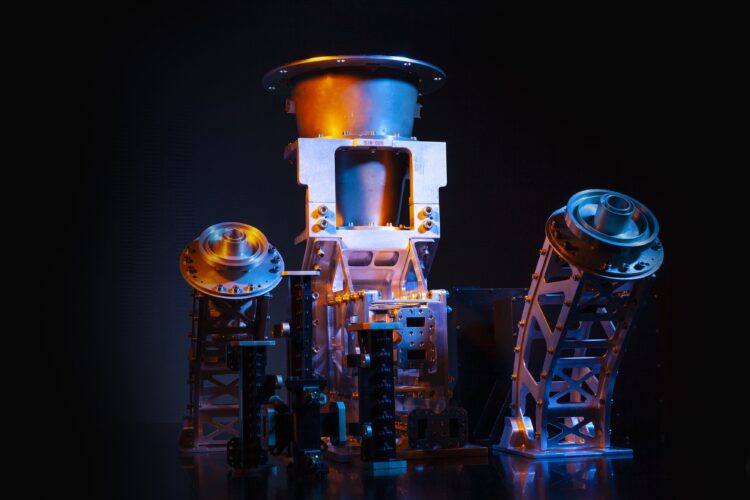

Deneyim ve yenilikçi ruhu birleştirerek yerli üretimi uzaya da taşıdıklarını belirten Fırat “CTech olarak daha önce yurt dışından tedarik edilen haberleşme uydularında yine yabancı üreticiler tarafından geliştirilmiş olan bu alt sistemin tamamını oluşturan ekipmanları, yerli olarak geliştirmekte ve üretmekteyiz. Bu kapsamda uyduda üretilen verilerin yer istasyonuna aktarımını sağlayan telemetri vericiler, yer istasyonundan gönderilen komutların uydu tarafından alınması ve işlenmesini sağlayan telekomut alıcılar, verilerin uydudan yer istasyonuna veya yer istasyonundan uyduya aktarımını sağlayan antenler ile uydu içerisinde sinyallerin doğru noktalara iletimini sağlayan dalga kılavuzu ekipmanlar CTech tarafından sağlandı. 2014 yılından itibaren üzerinde çalıştığımız ve uydu üzeri son entegrasyon işlemini de 9 Mayıs 2024 tarihinde gerçekleştirdiğimiz projedeki her bir arkadaşımız büyük özveri ve titizlikle çalıştı, zorlu kabul ve kalite kontrol testlerinin üstesinden geldi. Süreç kalifikasyonu konusunda çok değerli bir birikim edindik. TÜRKSAT 6A ile birlikte deniz, kara ve hava platformlarından sonra uzayda da ürünlerimizin olması bizim için ayrı bir mutluluk kaynağı. Gelecekte de Türkiye’den veya başka ülkelerden uzaya belli segmentlerde uydu gidecekse CTech Telemetri, Telekomut ve Mesafe Ölçüm Alt Sistemiyle gitmesi için çalışmaya devam edeceğiz.” şeklinde konuştu.

Telemetri, Telekomut ve Mesafe Ölçüm Alt Sistemi, uyduların en kritik alt sistemlerinden birisidir. Uyduda üretilen sağlık bilgileri olan telemetriler, uydunun uzaktan kontrolünü sağlayan telekomutlar ve uydunun yörüngesinin yüksek hassasiyetle belirlenmesini sağlayan mesafe ölçüm işlevi bu alt sistem aracılığıyla sağlanmaktadır. Bir başka deyişle uydunun, yer istasyonları aracılığıyla izlenmesini ve kontrolünü sağlayan bütün veri akışı, Telemetri, Telekomut ve Mesafe Ölçüm Alt Sistemi üzerinden gerçekleşmektedir.
Bu alt sistem;
  • Alıcı ve verici birimler,
  • Antenler,
  • Antenler ile alıcı-verici birimler arasında sinyal aktarımını sağlayan bileşenlerden oluşmaktadır.
Telemetri, Telekomut ve Mesafe Ölçüm Alt Sistemi ve ekipmanları, yersabit uydularda asgari 15 sene boyunca 7 gün 24 saat kesintisiz olarak yer istasyonları ile haberleşmeyi sağlayacak şekilde geliştirilmişlerdir. Bu sebeple belirtilen süre boyunca yörüngede maruz kalacağı radyasyon benzeri zorlayıcı koşullara dayanabilecektir.
