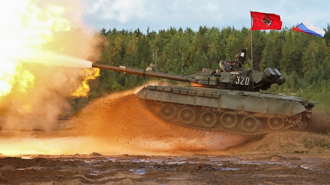

T-80 tankı

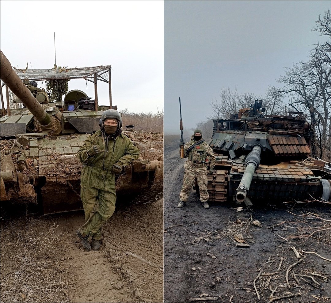

Muhabir: Mürettebata katıldığınızda tankın durumu nasıldı?
Tim: T-80BV’lere geçtiğimizde durum karışıktı. Depodan yeni çıkmış mükemmel makineler de (bana bu denk geldi) vardı, içler acısı durumdaki Ukrayna’dan ele geçirilen (askeri argoda ‘ukropok’) ganimet tanklar da… Tankları aldığımızda, altı ay boyunca onları zırhlamaya (güçlendirmeye) harcadık. O zamanlar FPV (kamikaze drone) tehdidi yoktu, bu yüzden tankları şehir savaşına, RPG ve tanksavar füzelerine karşı hazırlıyorduk. Bulduğum her metal hurdayı tankın zırhına ekledim, hayal gücümü serbest bıraktım.

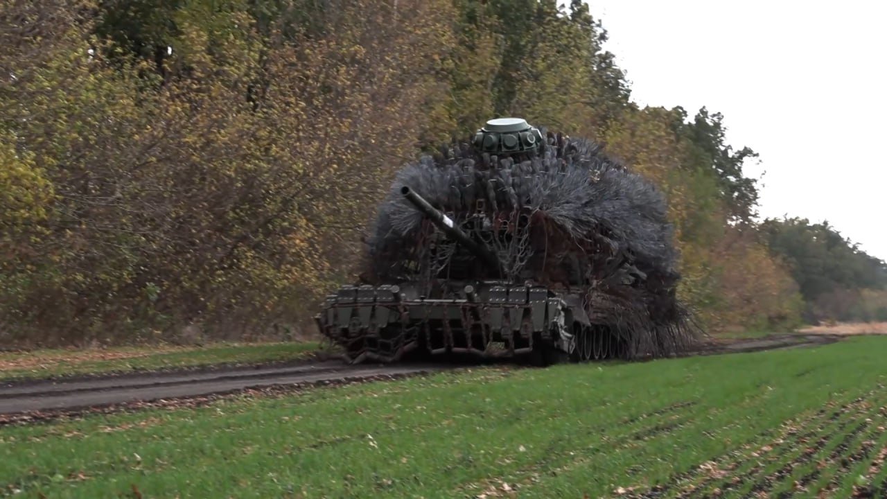

Muhabir: Şu meşhur “Çar-Kafesler” (tankları tamamen kaplayan devasa metal kafesler) nasıl ortaya çıktı?

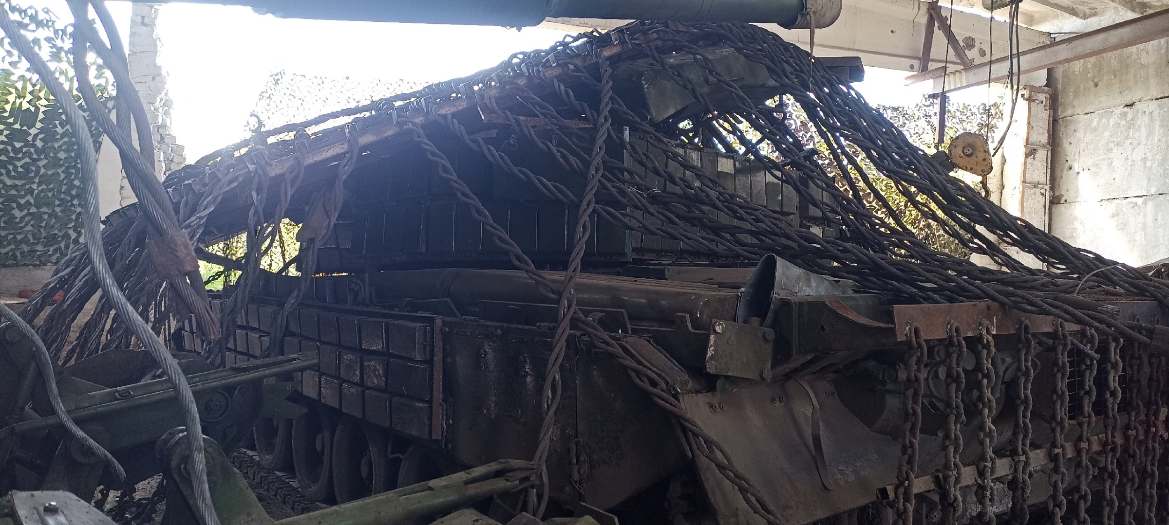

Tim: Başlangıçta, herkeste olduğu gibi, sadece dronlardan atılan küçük bombalara karşı hafif çatılarımız vardı. Avdeyevka boyunca bu çatılarla idare ettik. “Çar-Kafes” modasını biz kaçırdık, biz doğrudan “dread” adı verilen (zincir veya saçakların sarktığı) sistemlere geçtik. Şimdi ise “zırhlı kirpi” (brone-ezhi) denilen yeni bir model çıktı. Ben bunlara karşıyım. Evet, belki birkaç dakika daha fazla koruma sağlar ama zaten eninde sonunda yanıyorsun. Asıl sorun, bu kadar ağır bir zırhla kaplı tankın bakımını yapmak imkânsız hale geliyor. Eğer ölçülü yapılırsa tamam, ama bazen abartıyorlar.
T-80BVM “dread” koruması (Görsel: Dzen.ru)
Muhabir: Bu eklenen yapılar tankın performansını nasıl etkiliyor?
Cevap: Yürüyen aksam (paletler, süspansiyon) bir şekilde dayanıyor, ama şanzıman ve yan dişli kutuları (aktarma organları) dayanamıyor. Diğer bölükte çelik halatlardan devasa bir kafes yaptılar, tank 10 km gitmeden şanzımanı dağıttı. Bu ek ağırlıklar parçaların ömrünü katbekat azaltıyor. Normal tanklar bile sürekli bozulurken, bu ağırlıkla daha beter oluyor. Eğer kafesler gövde yerine doğrudan kuleye kaynaklanırsa, bu kez de kule döndürme motorları yanıyor ve kuleyi elle döndürmek imkânsız hale geliyor.
Muhabir: Reaktif zırh (ERA) bloklarıyla durum nedir?
 Tim: Ooo… Reaktif zırh (DZ) konusu tam bir felaket! (Orijinal metinde çok kaba bir argo kullanılmakta). Eski T-80BV’lerde, tankın yanlarını ve kulesini çift kat ERA ile kaplayabiliyordum. Ama bu yeni T-80BVM’lerde durum farklı. Reklamı yapılan “Relikt” (yeni nesil ERA) zırhı sanırım sadece Kremlin’in tanıtım videolarında var. Kule yanaklarında garajlarda yapılmış, ev yapımı ERA blokları var. İçinde mayın temizleme kitlerinden (Gorınıç) alınan patlayıcılar var. Başarılı olma şansı %50. Relikt’in kinetik mermileri bile durdurduğu söylenirken, biz bunlarla idare ediyoruz. Bu adamlar (garajdaki ustalar) elinden geleni yapmış, onlara teşekkürler. Ama benim sorum devlete: Nerede bu zırhlar? Patlayıcı zırh üretmek roket bilimi mi? Fabrikadan gelen tank iyi donanımlıydı, ama bir parça bozulduğu an, tamir taburundan kendi paramızla satın alıyoruz.

T-80BV tankını koruma çabası (
