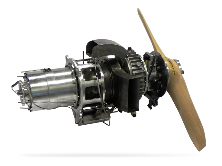

TEI öncelikli olarak ulusal, uzun vadede ise uluslararası pazarda yerini alması öngörülen rekabetçi, yenilikçi ve yüksek teknolojiye sahip, İnsansız Hava Araçları’nın (İHA) gaz türbin ihtiyacına yönelik turbojet ve turboprop motorlar geliştirmektedir. TEI’nin bu kapsamdaki Ar-Ge çalışmaları 2004 yılından bu yana devam etmektedir. Bu çalışmalar kapsamında TP38 turboprop motoru geliştirilmiştir.
Turboprop Motor Geliştirme Projesi 2009 yılında TÜBİTAK, TTGV ve TÜSİAD tarafından düzenlenen 8. Teknoloji Ödülleri Kongresi’nde “Yenilik ve Teknoloji Ödülü”nü almaya hak kazanmıştır.
2005 yılında TJ35 motoru çekirdek motor olarak kullanılarak TP38 Turboprop Motor Geliştirme Projesi başlatılmıştır.

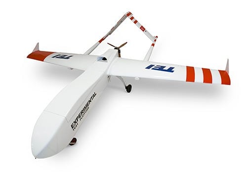

Geliştirilen turboprop motorun TAI’nin geliştirdiği Turna hedef uçak platformunda da kullanılabileceği değerlendirilmiş ve çalışmalar bu doğrultuda sürdürülmüştür.
Ülkemizin önde gelen havacılık kuruluşu tarafından geliştirilen insansız hava aracı motorlarının uçuş testi için 2012-2013 yılları arasında 19 Mayıs Üniversitesi bünyesinde gerçekleştirilen proje kapsamında, 180 kg azami kalkış ağırlığındaki özgün insansız hava aracı platformunun tasarım ve üretimi gerçekleştirilmiştir. Sınırlı süre ve imkânlar ile yürütülüp başarılı bir şekilde tamamlanan proje, geleceğe daha güvenle bakmamızı sağladı.
Motorun uçağa bütünleşme ve uçuş testi çalışmalarının yapılabilmesi için TAI ile TEI arasında işbirliği protokolü imzalanmış ve uçuş testleri gerçekleştirilmiştir.
Turna hedef uçak
