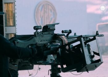

SAR 240 PMT-762
SAR 240’ın 3 ayrı modeli bulunuyor. Bunlardan SAR 240A; SARP ve STAMP gibi uzaktan komutalı silah sistemlerinde (UKKS) kullanılabilecek. Piyadenin kullanımı için geliştirilen SAR 240B modeli ise hem çatal ayak ile hem de üç ayaklı sehpa üzerinden ateşlenebilecek. SAR 240C’nin ALTAY ana muharebe tankının, ana silahı ile eş eksenli makineli tüfek olarak kullanılması hedefleniyor. SAR 240’ın tüm modellerinin gövdesi de en az 50.000 atım yapmaya elverişli. Namluları en az 25.000 atımlık ömre sahip. Silah, -52 ve +72 ˚C aralığındaki sıcaklıklarda çalışabiliyor. Bölge hedefleri için etkili menzili 1.200 metre olan makineli tüfeğin azami menzili 3.725 metre. Silahın farklı modellerinin ortalama ağırlığı ise 12 kilogram.

SAR 127 ağır makineli tüfek hem tam otomatik olarak çalışabiliyor hem de tek tek atış yapabiliyor. SAR 240A’ya benzer şekilde UKKS’lere entegre edilebilecek olan SAR 127 ayrıca gerekli arayüz bağlantıları yapılarak kara, deniz ve hava araçlarına da takılabilecek. Yaklaşık 38 kilogram ağırlığındaki silahın, bölge hedefleri için etkili menzili 1.830 metre, azami menzili ise 6.764 metre.
