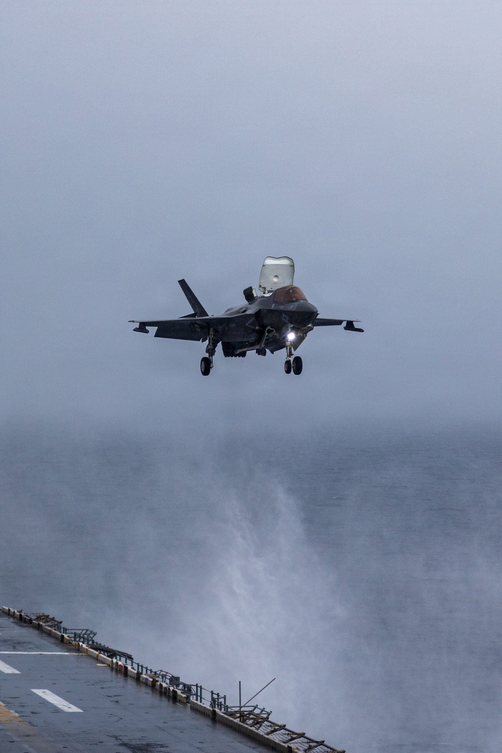

F-35B savaş uçağı ilk kez USS Tripoli amfibi hücum gemisine indi
F-35B savaş uçağının USS Tripoli'ye iniş anı (Görsel: U.S. Navy)

F-35B, Deniz Piyadeleri için üretilmiş özel bir varyanttır. Kısa pistlerden veya amfibi hücum gemilerinden kalkış yapmak ve bir helikopter gibi dikey inmek üzere tasarlanmıştır; bu, dünyadaki başka hiçbir beşinci nesil hayalet savaş uçağının şu anda boy ölçüşemediği bir yetenektir. Bu marifet, uçağın kokpitinin hemen arkasına monte edilmiş, dikey olarak yönlendirilmiş devasa bir fan kullanan ve Kaldırma Sistemi (LiftSystem) adı verilen bir donanıma dayanmaktadır. Sistem; havayı içeri çekip doğrudan aşağıya doğru üfleyerek yaklaşık 20.000 poundluk yukarı yönlü bir itki üretir ve uçağın ileri doğru bir hava hızına ihtiyaç duymadan havalanmasını sağlamak için motorun nozulu ile birlikte çalışır.
