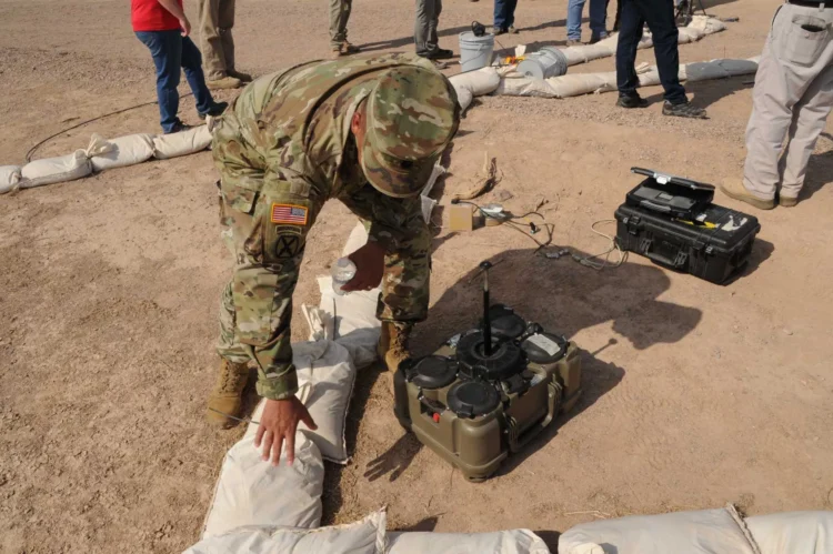

ABD Ordusu, XM204 (Top Attack Munition) mühimmatının Avrupa’ya konuşlandırılmasını hızlandırıyor.
ABD Ordusu, XM204 üstten taarruz profilli arazi şekillendirme (terrain-shaping) mühimmatı için Acil Malzeme Yayın Onayı (Urgent Materiel Release – UMR) verdi. 12 Ocak 2026 tarihinde duyurulan bu karar kapsamında, sistemin hızlandırılmış operasyonel kullanıma resmen onaylandığı ve Almanya’da konuşlu birliklerle ilk saha konuşlandırmasına başlandığı bildirildi. UMR kararı, silah sisteminin geleneksel tedarik ve kabul süreçlerinin bazı aşamalarını atlamasına imkân tanıyarak, Avrupa harekât sahasında değişen operasyonel gereksinimlere daha hızlı ve etkin şekilde yanıt verilmesini hedefliyor.
ABD Ordusu’nun Arazi Şekillendirme Engelleri programı kapsamında Textron Systems ile birlikte geliştirilen XM204, zırhlı araçları imha etmek için üstten saldırı profili kullanan, manuel olarak yerleştirilen, sensör fünyeli bir mühimmat olarak öne çıkıyor. Söz konusu sistemin, ABD’nin Avrupa’daki karşı hareketlilik seçeneklerini genişletmesi ve NATO müttefikleri için caydırıcılığı güçlendirmesi amacıyla önem taşıdığı değerlendiriliyor.
XM204 Top Attack Munition (Görsel: ESD)
XM204’ün geliştirilmesi, ABD Ordusu’nun gelişmiş mayın ve mühimmat kabiliyetleri ile alan engelleme yeteneklerini modernize etme hedefleri doğrultusunda başlatılmıştı. Bu kapsamda ABD Ordusu, Temmuz 2022’de Textron Systems ile üretim, eğitmenler ve yedek parçaları kapsayan 354 milyon dolar değerinde bir IDIQ üretim sözleşmesi imzaladı. İlk ürün testleri Yuma Test Sahası’nda icra edilirken; 29 Nisan ve Mayıs 2025 tarihlerinde yapılan duyurularla sistemin sahada kullanıma hazır olduğu teyit edildi. Düşük oranlı ilk üretim ise Oklahoma’daki McAlester Ordu Mühimmat Fabrikası’nda başlatılarak Eylül 2025’te onaylanmıştı.
XM204 mühimmatı
XM204 sistem mimarisi, 38 kilogram ağırlığında ve 4 adet sensör fünyeli üstten saldırı alt mühimmatı taşıyan bir dağıtıcı fırlatıcı modülüne dayanmaktadır. Her modül 50 metrelik bir saldırı yarıçapı oluştururken birden fazla modülün kullanılmasıyla yaklaşık 8.000 metrekarelik alanları kapsayabilmektedir. Alt mühimmatlar, ilk tespit ve izleme için sismik, akustik ve radar sensörleri kullanır, ardından kızılötesi dahil terminal sensörleri aracın izlerini doğrular.
Doğrulandıktan sonra patlayıcıyla oluşturulmuş bir delici, genellikle ön veya yan zırhtan daha zayıf korunan üst yüzeylere doğru fırlatılır. Sistem, Yuma Deneme Sahası’nda T-72 tanklarına karşı başarıyla test edilmiş olup, ana muharebe tanklarına, ZPT’lere, ZMA’lara ve tekerlekli lojistik araçlarına karşı etkili bir biçimde çalışacak şekilde tasarlanmıştır.
Kalıcı mayınlarla karşılaştırıldığında XM204, yeniden konumlandırılabilen veya kendi kendini imha edecek şekilde ayarlanabilen, kontrol edilebilir ve kalıcı olmayan bir çözüm sunmaktadır. Bu da onu hareket kabiliyeti, caydırıcılık ve insani kaygılar arasında denge kurması gereken NATO operasyonları için pratik bir seçenek haline getirir.
