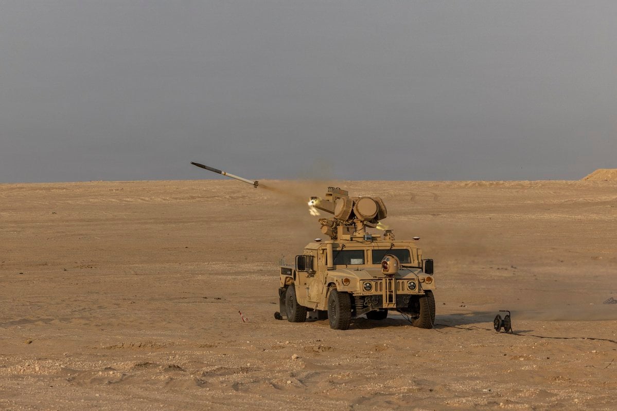

(Resim Kaynağı: CENTCOM resmi X hesabı)
ABD Merkez Kuvvetler Komutanlığı, EAGLS anti-İHA sisteminin Orta Doğu’da operasyonel olarak kullanılmaya başlandığını doğruladı.
Amerika Birleşik Devletleri Merkez Komutanlığı (CENTCOM) resmi X hesabından yaptığı paylaşımda, mobil insansız hava aracı karşıtı sistem olan Elektronik Gelişmiş Yer Fırlatma Sistemi (Electronic Advanced Ground Launcher System/EAGLS) hakkında bilgi paylaşıldı. CENTCOM, resmi X hesabından yaptığı paylaşımda şu ifadelere yer verdi:
“EAGLS, drone tehditlerine karşı hassas vuruş yeteneğiyle karşı koymaktadır. Gelişmiş Hassas Öldürme Silah Sistemi (APKWS) gibi lazer güdümlü roketler kullanan 70 mm’lik bir fırlatıcıya sahip olan sistem, ABD birliklerini korumak için tasarlanmış, uyarlanabilir ve maliyet etkin bir İHA savunma sistemidir.”

Bu paylaşım ile bahse konu sistemin Orta Doğu’da konuşlandırıldığına yönelik iddialar gündeme geldi. Keza geçtiğimiz Aralık ayı başında Kuveyt’te gerçekleştirilen ve entegre hava savunmasına odaklanan Sky Shield Tatbikatı’nda bölgede giderek artan İHA tehdidine karşı geliştirilen sistemlerin canlı atış ve entegrasyon denemeleri yapılmıştı. Tatbikat, bölgedeki ABD üslerini ve konvoylarını giderek daha fazla hedef alan İHA’lara karşı geliştirilen sistemlerin canlı denemelerini de içermişti. Bahse konu tatbikatta EAGLS sisteminin de kullanıldığı belirtilmişti.
Bununla birlikte ABD Donanması Orta Doğu’daki ABD unsurlarını korumak için 17 Nisan 2024’te EAGLS sistemleri için acil bir tedarik süreci başlatmıştı. Bu bağlamda, MSI Defense Solutions ile imzalanan 24 milyon dolarlık sözleşme kapsamında, 5 adet EAGLS sisteminin tedarik edilmesi kararlaştırılmıştı. Bahse konu sistem, Ukrayna’ya sağlanan VAMPIRE sistemine benzer bir yaklaşım sunarken; uzaktan komutalı silah istasyonu, elektro optik ve kızılötesi sensör kulesi ve AESA radar ile entegre çalışıyor.
EAGLS Kuveyt’te tatbikatta
EAGLS
Sistem, dört adet LAND-LGR4 fırlatıcı ile APKWS II lazer güdümlü füzeleri bir araya getirerek, geleneksel hava savunma füzelerine kıyasla daha düşük maliyetle küçük ve yavaş hedeflere karşı hassas angajman imkânı sağlamaktadır. EAGLS’nin sensör paketi içerisinde yer alan Leonardo DRS RPS-40 radarı, yaklaşık 10 kilometre menzilde hedef tespiti sağlayarak alçak irtifada seyreden hava tehditlerine karşı hızlı angajmana olanak tanımaktadır. Bahse konu sistem; radar, elektro optik takip ve lazer güdüm kombinasyonu sayesinde bağımsız şekilde görev yapabildiği gibi katmanlı hava savunma mimarilerine de entegre edilebilmektedir.
