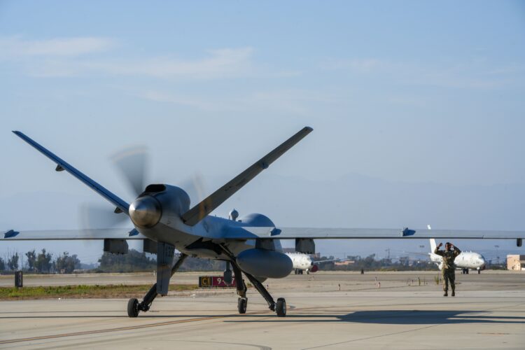

Reaper dronlarını üreten General Atomics, düşen uçağın veri kayıtlarını analiz etti ve pervanesi motordan “ayrıldığında” motor torkunu kaybettiği sonucuna vardı. Raporda, Reaper’ın iki sisteminin farklı hızlar kaydetmeye başladığı ve bunun yalnızca pervanenin bağlantısı kesildiğinde gerçekleşebileceği belirtildi. Bu bağlamda General Atomics’e göre kazanın en olası nedeni, şanzımanın içindeki spiral kilit halkasının arızası.
Raporda bu halkaların aşırı aşınma ve yıpranmaya maruz kalarak arızaya yol açabileceği belirtiliyor. MQ-9’un motorunun üreticisi Honeywell, bu arızaları azaltmak için son yıllarda her 3.000 uçuş saatinden sonra bu halkaları değiştirmeye başlamıştı.
Raporda, MQ-9’un değişimden sonra segman arızalarında bir azalma görüldüğü belirtiliyor. Ancak Aralık ayında düşen Reaper, bir sonraki bakım ve segman değişiminin henüz yarısına gelmişti ve raporda, bunun segmanın beklenenden daha erken aşındığı anlamına geldiği belirtiliyor.
Araştırmacılar, halkanın neden erken aşınmış olabileceğine dair teoriler geliştirmişlerdi ancak insansız hava aracının denizin dibinde kurtarılamaması nedeniyle bu fikirlerin hiçbirini doğrulayamadılar.
