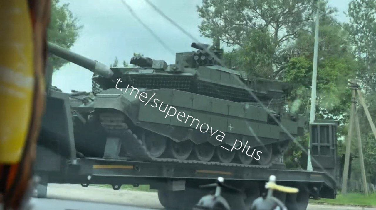

Aktif koruma sistemi entegreli T-90M görüldü
Rusya içinden sızan ve sosyal medyada dolaşıma giren görüntüde, Arena-M aktif koruma sistemiyle donatılmış bir T-90M ana muharebe tankı bir tank taşıyıcı üzerinde görülmekte. Bu görüntünün doğrulanması halinde, Rusya’nın gelen tehditlere karşı geliştirdiği en yeni aktif koruma sisteminin sınırlı test aşamalarını geçerek daha geniş çaplı bir dağıtıma girdiğine dair en net görsel kanıtlardan biri ortaya çıkmış olacak.
Tankların uzun mesafeli nakliyelerinde kendi motor güçleriyle ilerlemek yerine tank taşıyıcı ile taşınması, motor ömrünü ve palet dayanıklılığını korumayı amaçlayan standart bir uygulamadır. Defence Blog taraıfndan yapılan habere göre bu taşıma şekli, aracın operasyonel durumu hakkında olumsuz bir gösterge sunmuyor; aksine oldukça sıradan bir lojistik faaliyet.
Short Footage of a Russian T-90M with Arena-M APS on a Lowboy in Russia – May 2026 pic.twitter.com/N6HO3OiMO9
— Wilson (@WillKnowler) July 2, 2026
Arena-M; bir aracın çevresindeki tehditleri sürekli olarak taramak için radar kullanan, yaklaşan herhangi bir cismin yörüngesini otomatik olarak hesaplayan ve çarpmadan önce onu yok etmek için karşı mühimmat ateşleyen bir sistemdir. Rus üreticilerin yayınladığı verilere göre sistem; saniyede 1.000 metre (3.281 feet) hıza ulaşan roketleri, füzeleri ve yüksek patlayıcılı tanksavar mühimmatlarını 50 metreye kadar olan mesafelerde durdurabiliyor. Bu kapasite, Arena-M’yi İsrail’in sahada kendini kanıtlamış Trophy sistemiyle aynı geniş kategoriye yerleştirebilir. Ancak Arena-M’nin henüz benzer düzeyde kapsamlı bir harp ortamında kullanılıp kullanılmadığı bilinmiyor.
Defence Blog, Uralvagonzavod şirketinin Şubat 2025’te Arena-M donanımlı bir T-90M’yi resmi olarak tanıttığını bildirmişti. Bu kilometre taşı, Rus yetkililerin sistemi 2025 yılına kadar entegre etme planlarını ilk kez açıkladıkları 2020 yılına kadar uzanan yıllar süren gecikmelerin ardından gelmişti. Keza daha yakın bir zamanda yani Ocak 2026’nın başlarında Rusya Savunma Bakanlığı yetkilileri, mühendislerin Arena-M’ye özel bir anti-dron (dron savar) modu ekleyen yazılım güncellemelerini tamamladığını doğrulamıştı. Bu güncellemeyle birlikte sistemin rolü, geleneksel tanksavar mühimmatlarını durdurmanın ötesine geçerek; cephenin her iki tarafında da zırhlı araçların en büyük katillerinden biri haline gelen FPV dronlara ve dolanan mühimmatlara karşı koruma sağlayacak şekilde genişletilmişti. Rus devlet medyasının aktardığına göre bu yazılım güncellemesi; sistemin, Rus güçlerinin yoğun olarak güvendiği elektronik karıştırma (sinyal bozucu) sistemlerine büyük ölçüde bağışık olan fiber-optik kablo kontrollü dronlar da dahil olmak üzere, tanka yaklaşan çeşitli hava tehditlerine angaje olmasına olanak tanıyacak.
Eğer bu haftaki fotoğrafta yer alan tank gerçekten aktif bir Arena-M sistemi taşıyorsa, bu durum Rus devlet medyasının zaman zaman ima ettiği “tüm filoya yayılan devasa bir dağıtımdan” ziyade; tanıtımından bu yana yaklaşık bir buçuk yıl boyunca kademeli ve halen sınırlı şekilde sahaya sürülen bir programın yeni bir veri noktası olarak karşımıza çıkıyor.
T-90M ana muharebe tankına entegreli Arena-M aktif koruma sistemi (Görsel: X @T_90AK)
