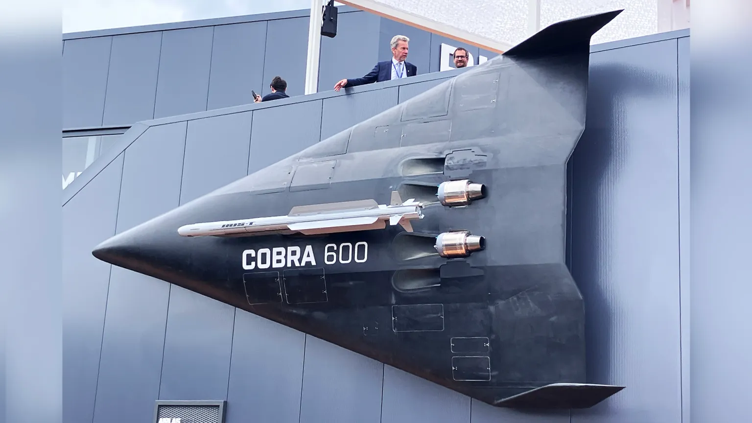

Cobra 600 adı verilen ve Alman şirket Diehl Defence tarafından tanıtılan İHA, IRIS-T füzelerini taşıyabiliyor.
Alman silah üreticisi Diehl Defence tarafından İHA tabanlı bir hava savunma sistemi ilk kez sergilendi. Cobra 600, jet motorlu bir İHA platformunu, şirketin halihazırda kısa menzilli hava savunma sistemlerinde ve hava-hava uygulamalarda kullanılan IRIS-T füzeleri ile birleştiriyor.

The War Zone tarafından yapılan habere göre Cobra 600, bu hafta Almanya’nın başkentinde düzenlenen ILA Berlin havacılık fuarında tanıtılıyor. Havadan Fırlatma ve Taarruz Sistemi (AirLAS) olarak da bilinen Cobra 600 programı geçtiğimiz yıl başlatılmıştı.

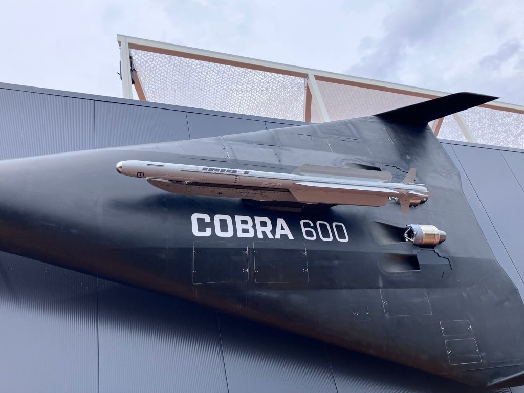

Cobra 600’ün arkasındaki temel konsept, İHA platformunun IRIS-T füzesini hatırı sayılır bir mesafe boyunca taşıdığı bir tür “füze taksisi” olması. İHA’ya füze entegrasyonu, Eurofighter savaş uçaklarında da kullanılan standart bir pylon ile sağlanıyor.
İHA, havacılık alanında faaliyet gösteren bir başka Alman girişimi olan Polaris Raumflugzeuge tarafından sağlanıyor. Platform, modifiye edilmiş uçan kanat benzeri bir tasarıma sahip. Kanat uçlarında dikey stabilizatörler bulunuyor. Sergilenen İHA, her biri 20 libre (yaklaşık 9 kg) maksimum itiş gücü sağlayan bir çift JetCat-P1000-PRO turbojet motorundan güç alıyor.
(Görsel: Thomas Newdick)
The War Zone tarafından yapılan habere göre İHA, iki ekstra motor için daha hava alığı girişlerine sahip. Bunların sadece daha ağır yükler taşınması durumunda mı takılacağı henüz net değil, ancak bunun güçlü bir olasılık olduğu kesin.
Füze takılıyken Cobra 600’ün menzilinin yaklaşık 400 kilometre olduğu belirtilmekte. IRIS-T SLM’de kullanılan ve karadan fırlatılan füzenin yaklaşık 40 km ve IRIS-T SLS’de kullanılan füzenin ise yaklaşık 13 km menzile sahip olduğu düşünüldüğünde bu füzeler için ciddi avantaj sağlayacaktır. Keza Cobra 600, belirli bir alanda devriye gezerek tehditlerin ortaya çıkmasını bekleyebilme veya belirli sektörleri korumak için muharebe hava devriyeleri (CAP) gerçekleştirebilme gibi belirgin bir avantaja sahip olacaktır. Ancak Mevcut haliyle Cobra 600’ün üzerinde, standart IRIS-T füzesine entegre olan görüntüleyici kızılötesi arayıcı başlık dışında hedefleri tespit edecek herhangi bir yerleşik sensör bulunmuyor.
