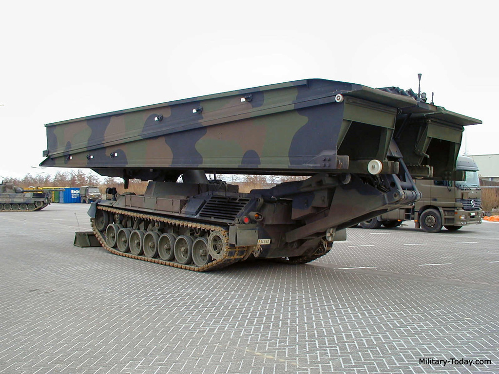

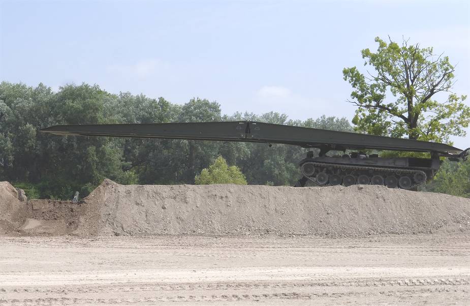

Biber
Almanya’da dizayn edilen ve üretilen bir köprü taşıma ve kurma aracı olan Biber, muharebe mühendislik aracı olarak da tanımlanmaktadır. Biber, muharebe destek araçları grubuna aittir ve Leopard 1’in şasisine dayanmaktadır. Biber’in gövdesi, Leopard 1 AMT’nin gövdesiyle hemen hemen aynıdır, ancak kulesi yoktur.
Aracın taşıdığı köprü, toplam 22 metre uzunluğundadır ve her biri on bir metre olmak üzere iki parçadan oluşur. Military Today’in belirttiği üzere Biber’in geliştirilmesine 1965 yılında başladı. Sistemin ilk prototipleri 1969’da yapıldı. İlk üretim ise1975’te tamamlandı.
Bu kapsamda sistem, Alman Silahlı Kuvvetleri’ne ek olarak, Avustralya, Şili, Danimarka, İtalya, Kanada, Hollanda ve Polonya Silahlı Kuvvetleri bu sistemi kullanmaktadır. Şuana kadar Alman Ordusu için toplam 105 adet seyyar köprü inşa edilmiştir.
Biber sistemi, 830 bg motor gücüne, 62 km/s maksimum hıza ve 550 km maksimum ulaşım mesafesine sahiptir. Araçta sürücü ve komutan (köprü operatörü) dahil olmak üzere iki kişilik bir mürettebat bulunmaktadır. Kurulabilir köprü, 50 ton taşıma kapasitesine sahiptir. Bu da MLC-50 sınıfı paletli veya tekerlekli araçları taşıyabileceği anlamına gelmektedir. Köprü, üç dakika içinde kurulur ve her iki uçtan da araç alabilir. Taşıma modunda, köprü bölümleri üst üste taşınır. Sistemde köprü ve taşıyıcı birlikte, aracın toplam ağırlığı 45.3 tondur.
