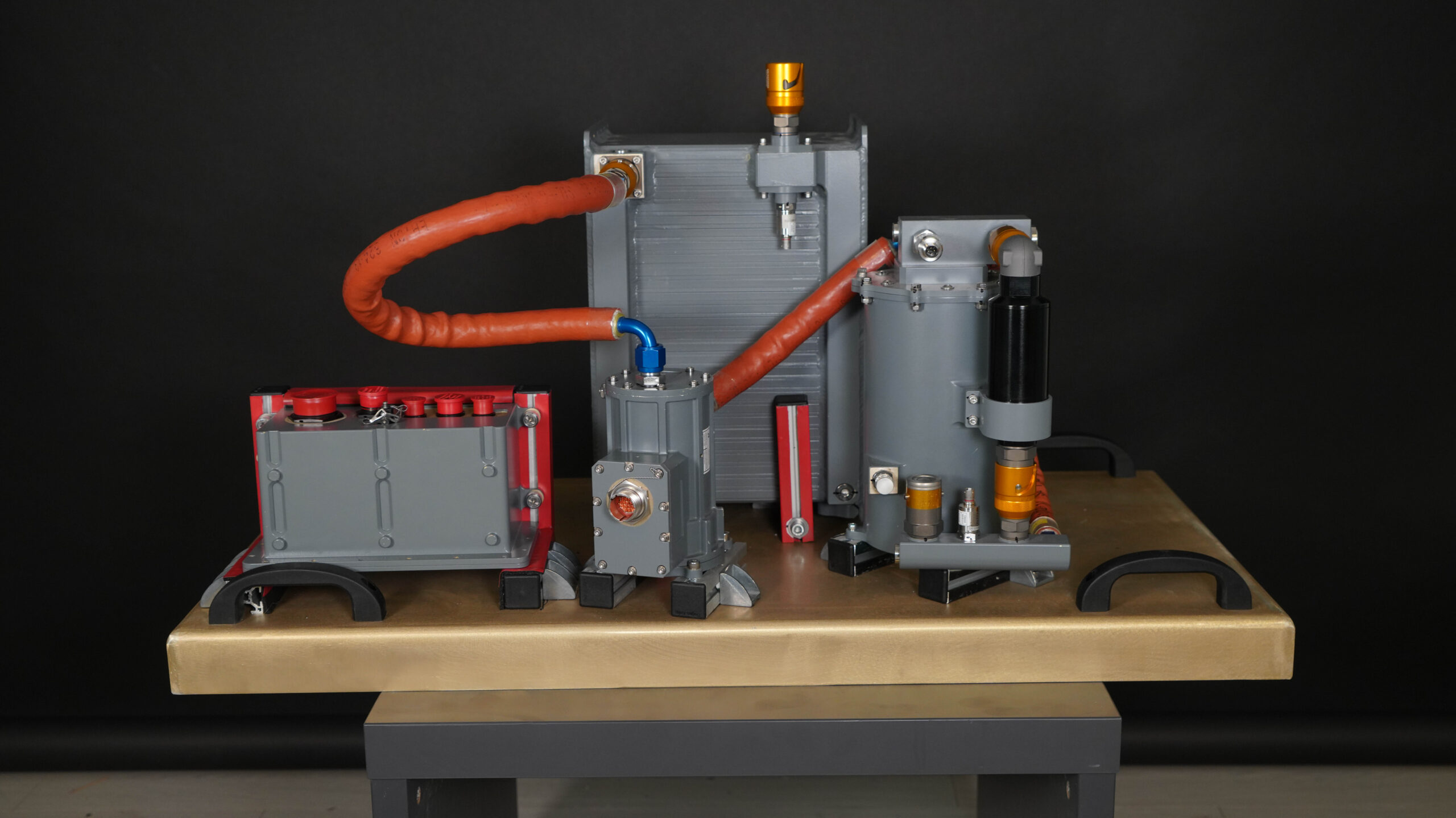

Soğutma sistemi
Platformların ihtiyaç duyduğu ısıyı ya da basıncı sağlıyorlar

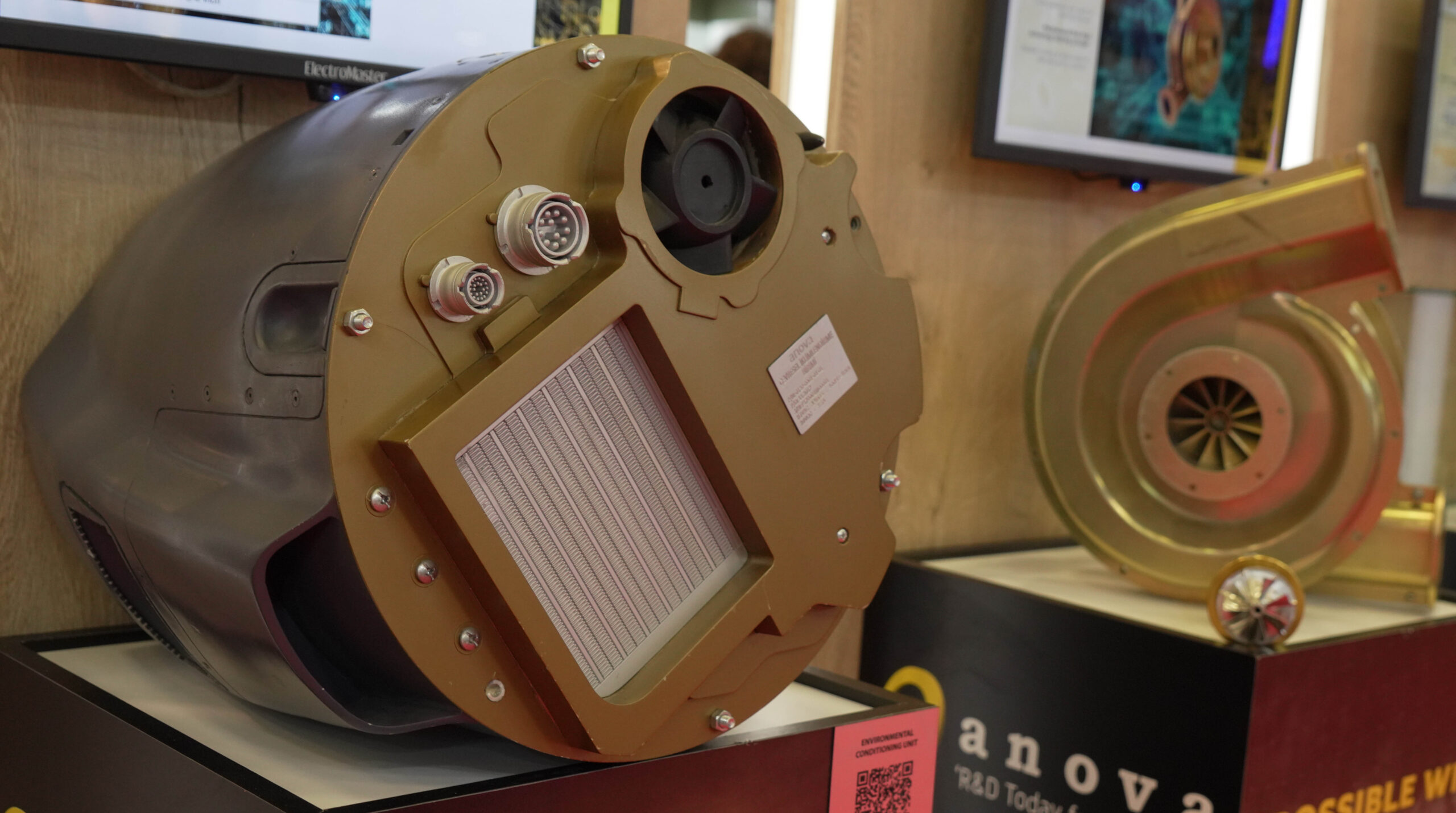

İklimlendirme sistemleri hakkında bilgi veren Dr. Öztürk, “İklimlendirme sistemleri daha çok hava platformlarında ya da platformlara ait birimlerde alt sistem seviyesinde ısıtma, soğutma, havalandırma ve basınçlandırma ihtiyacını karşılayan sistemlere denmektedir. Bu sistemler pilotun da ihtiyacı olan şartlandırılmış havayı sağlar, radarı ya da aviyonikleri soğutur, elektronik harp bileşenlerini soğutur ya da yerine göre bazen ısıtır. Elektronik ekipmanların en büyük düşmanı ısıdır. Isıyı yönetemezseniz iyi ihtimalle cihazların ömründen yersiniz daha kötüsü bileşenler hızlı bir şekilde fonksiyon kaybına uğrayabilir ya da yanarak daha büyük tehlikelere sebebiyet verebilir. Kimi zamansa yüksek irtifalar söz konusu olduğunda bileşenleri ısıtmak gerekmektedir. Bazense ortamın basınçlandırılması gerekmektedir. İklimlendirme sistemleri genellikle bunların hepsini birden gerçekleştiren akıllı alt sistemlerdir. Biz bu sistemleri oluştururken sistemlere ait bileşenleri örneğin fanlar, pompalar, hava çevirme makineleri ve ilgili kontrol kartları, filtre kartları, güç dönüştürücüleri gibi bütün bileşenleri kendimiz geliştirmekte ve alt sistem seviyesinde ürün olarak vermekteyiz.” diye konuştu.
TUSAŞ, ASELSAN, ROKETSAN ve TEI ile çalışıyoruz
KAAN, GÖKBEY, ATAK-2 ve birçok muhtelif platformlarda bazen alt sistem seviyesinde, bazen bileşen seviyesinde iklimlendirme ve yakıt sistemleri ürettiklerini belirten Öztürk, hava platformları alt sistemleri dışında, radar soğutma, POD soğutma, füzelere ait yakıt bileşenleri, helikopter motoru bileşenleri ve silah sistemleri üretildiğini de ifade etti. İklimlendirme sistemleri alanında dünya devleriyle yarıştıklarını dile getiren Dr. Öztürk, şunları söyledi:
“İklimlendirme sistemleri esasında Honeywell gibi, Liebherr gibi dünyada çok büyük ölçekli 10 binlerce çalışanı olan köklü firmaların yaptığı işler çünkü sistem seviyesinde bir havacılık ürünü yapmak gerçekten ciddi bir altyapı ve know-how gerektirmektedir. Bizim personel sayımız belki Türk savunma sanayi firmaları açısından iyi gibi gözükmesine rağmen uluslararası rakiplerimize baktığımızda aslında yeterli değil. Dolayısıyla bu gösterge aslında bizim büyüme potansiyelimize de işaret etmektedir.
Önümüzde daha yürüyecek çok yolumuz var ancak bugün itibariyle baktığımızda bir helikopterin ya da bir uçağın iklimlendirme sistemini oluşturan neredeyse bütün bileşenleri tasarlamaktayız. Bu bileşenlerin bir araya gelip bir akıl ile sistem halinde çalışmasını sağlayabilmekteyiz. Bunları çalıştıracak algoritmaları ve kontrol sistemlerini de geliştirebilmekteyiz. Diğer stratejik alanlarımız için de durum benzer. Tüm bu süreç boyunca da Mil-Std-810, 461, 704, DO-178, 254 gibi ilgili standartlarda doğrulama ve sertifikasyonlarını yapmaktayız. Dolayısıyla havacılık iklimlendirme sistemleri aslında bizim en çok derinlemesine yetenek kazandığımız alandır. Bugün de TUSAŞ, ASELSAN, ROKETSAN ve TEİ ile geliştirdiğimiz ürünler bulunmaktadır.”

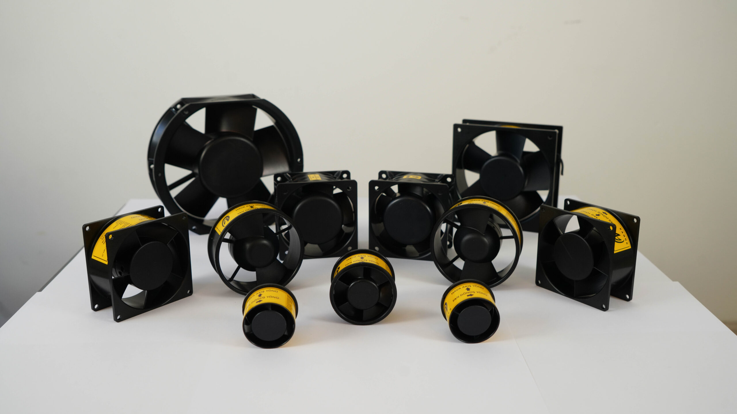

Alt sistemlerin bileşenlerini de kendileri ürettikleri için yerlilik oranlarının yüksek olduğundan bahseden Dr. Öztürk, bu oranın üründen ürüne değişmekle birlikte yüzde 90’ların üzerinde olduğunu ifade etti. Öztürk sözlerine şu ifadelerle devam etti:
“Biz bu alt sistemleri yaparken o alt sistemleri oluşturan bileşenleri de tek tek tasarlamaktayız. İşte o bileşenler yıllar içinde ürün gamı olarak gelişip raftan satılır hazır ürünler haline dönüşmektedir. Örneğin askeri aviyonik fanlar. Bu, dünyada 2 tane üreticisi olan bir üründü biz 3. üretici olduk. Bunlardan şimdi yüklü adetlerde üretip satmaktayız. Bunların bütün mekaniğini, aerodinamiğini, motorunu, sürücüsünü biz tasarlamaktayız. Dolayısıyla bütün teknoloji bizde olunca eğer bir müşterinin talebi bizim mevcut ürün gamı içerisindeki herhangi bir fana oturmuyorsa, örtüşmüyorsa farklı bir skalada ürün istiyorsa biz onu da geliştirebilmekteyiz.
