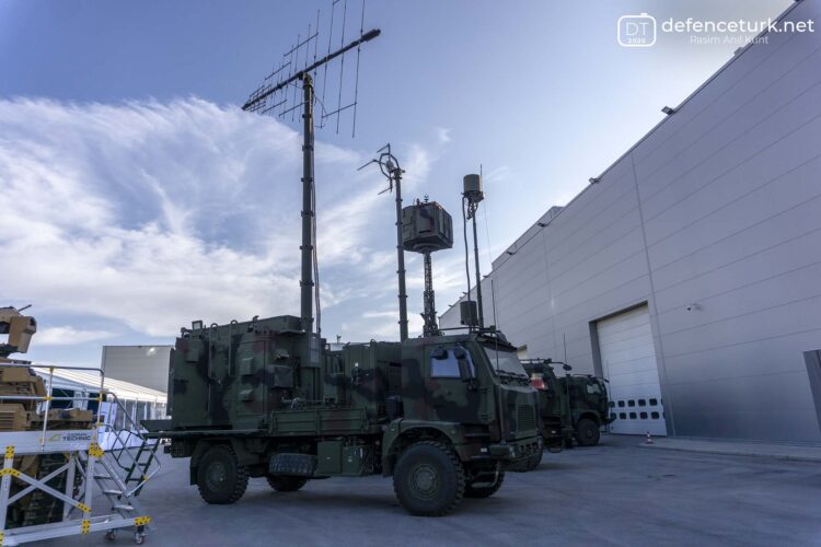

MİLKAR-3A3
MİLKAR-3A3 Mobil V/UHF Elektronik Taarruz Sistemi, farklı platformlarda V/UHF frekans bandında haberleşme yapan hedef muhabere sistemlerine Elektronik Taarruz (ET) uygulanması amacıyla geliştirilmiştir. Hedef V/UHF bandı haberleşmesinin engellenmesi, geciktirilmesi veya yanlış bilgi iletimine sebep olunarak dost birliklere taktik sahada avantaj sağlanması amacıyla kullanılmaktadır.
Sistemde geniş frekans bandında yüksek RF çıkış gücünü sağlayabilen, hızlı anahtarlamalı, verimli güç kaynağı ile besleme altyapısına sahip Güç Yükselteç Sistemi kullanılmaktadır. Karıştırma sinyalinin hızlı üretilmesi için kullanılan İşaret Birimi ve geniş anlık bant genişliğine sahip Geniş Bant Almaç Birimi sayesinde sisteme Reaktif Karıştırma yeteneği kazandırılmıştır. Bu özelliği sayesinde sistem, taktik sahada frekans atlamalı hedef muhabere sistemlerine karşı etkin bir karıştırma uygulayabilmektedir.
Hedef yayınları aramak, yakalamak, temel parametrelerini tespit etmek ve kaydetmek için sisteme, karıştırmaya destek amaçlı Elektronik Destek (ED) yeteneği de kazandırılmıştır. Sistemde karıştırma etkinliğini artırmaya yönelik destek amaçlı, analiz yeteneğine sahip Görev Planlama Yazılımı kullanılmaktadır. MİLKAR-3A3 Sistemi, alt ve üst bant olarak iki araçta yer almaktadır. Kullanıcının ihtiyaçları doğrultusunda belirlenecek bant bölüntüsüne ve araç seçimine göre tek araçta çözüm üretilmesi mümkündür. Sistem şelteri ile birlikte, iklimlendirme birimleri, antenleri ve birincil güç kaynağı jeneratörü, 4×4 araç platformu üzerine ergonomik bir şekilde yerleştirilmiştir. MİLKAR-3A3 Sistemi, tüm muhteviyatının araç platformu üzerinde taşınabilmesi sayesinde taktik sahada yüksek hareket yeteneğine sahiptir. Karıştırma görevinin icrası sonrası çok kısa bir süre içinde mevzi değiştirebilmektedir (Sıçrama Yeteneği). Sistem, platformdan bağımsız şekilde çalıştırılabilir yapıdadır. İhtiyaçlar doğrultusunda sistemin farklı platformlara entegrasyonu yapılabilir.
