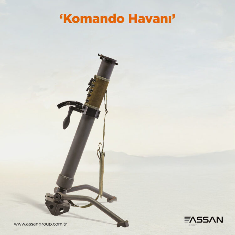

ASSAN’ın geliştirdiği komando havanı BAE’de görücüye çıkacak.
ASSAN, özgün olarak tasarlayıp ürettiği 60 mm komando havanını Birleşik Arap Emirlikleri’nde düzenlenecek olan IDEX 2025 fuarı kapsamında sergileyecek. Yaklaşık 20 zorlu testten geçen ve 400 mühimmatla farklı koşullarda yapılan atış sınavını başarıyla tamamlayan komando havanı, güvenlik güçlerine yakın atış desteği sağlamak üzere tasarlanmıştır.
Dakikada 15-20 azami atım kapasitesine sahip olan sistem, sürekli olarak ise 4-6 atım yapabilmektedir. 650 mm namlu uzunluğuna sahip olan sistemin ağırlığı ise 8 kg. 250 bar azami çalışma basıncına sahip olan sistem, 1800 m azami menzile ve 6000 atım namlu servis ömrüne sahip. Bu bağlamda menzil ve namlu servis ömrü, M49A2 mühimmatına ve barut hakkına göre değişmektedir.
Dayanıklı, hafif, yüksek etkili #60mm Komando Havanı…
IDEX 2025’te, özgün tasarım ve üretimimiz olan 60 mm Komando Havanı’nı sergileyeceğiz. Bu yenilikçi sistem, 1.500-2.000 metre menzili, 6.000’den fazla atış ömrü ve çeşitli mühimmat uyumluluğu ile sahada üstün performans… pic.twitter.com/teljKDoS7c
— ASSAN GROUP (@assan_group) February 14, 2025
ASSAN, BAE’de sergileyeceği komando havanına ek olarak 60 mm, 81 mm ve 120 mm havanların üretimini gerçekleştirmektedir. Bahse konu havanların mühimmatı da yine ASSAN tarafından üretilmektedir.
Yürüttükleri operasyonlar gereği mobil olmaları gereken komandolar için tasarlanan havan, hafif ve taşınabilir yapısıyla bu ihtiyaca cevap verebilir. 8 kg ağırlığa sahip olan havan sayesinde farklı coğrafyalarda operasyonlar yürüten komandolarımız, operasyon bölgelerinde ani ateş desteği sağlayabilecektir.
