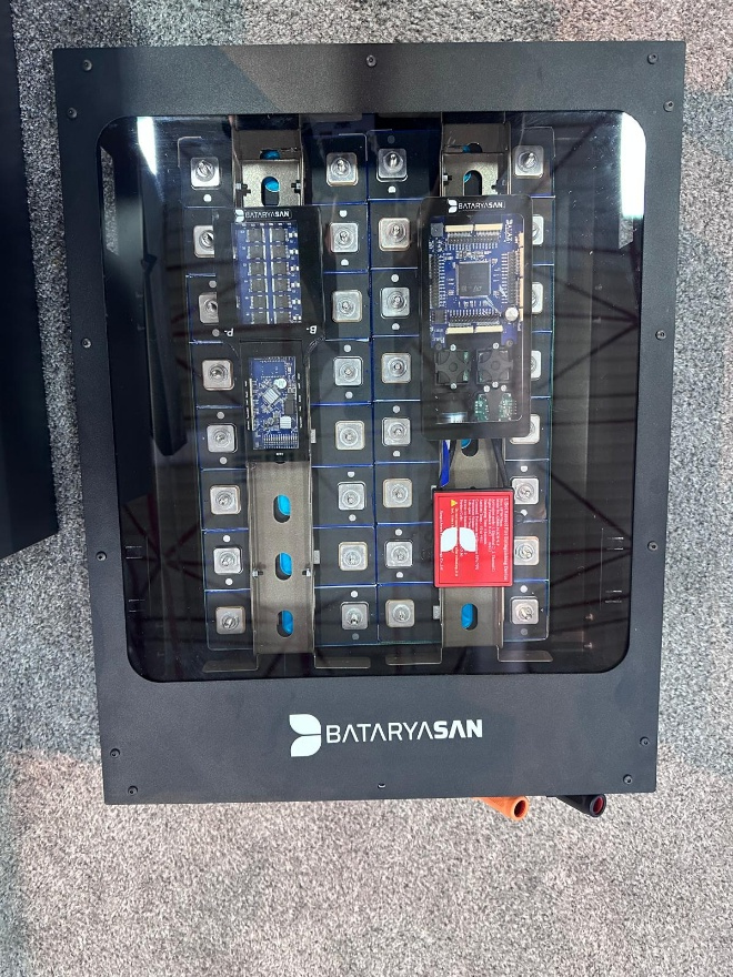

ALAZ yangın önleme sistemi (Görsel: BATARYASAN)
Lityum-iyon bataryalar için yapay zekâ destekli ALAZ yangın önleme sistemi geliştirildi.
Savunma, havacılık ve enerji sektörüne yönelik yerli çözümleriyle yer alan BATARYASAN Enerji; lityum temelli batarya sistemlerinde yangın güvenliğini üst seviyeye taşıyan ALAZ isminde yenilikçi bir teknoloji geliştirdi. ALAZ sistemi, lityum bazlı batarya paketlerinde yangın henüz oluşmadan termal kaçak öncesi dönemde riski tespit ederek yapay zekâ destekli bir sistemle proaktif müdahale gerçekleştiren Türkiye’nin ilk yerli çözümüdür. Yangına neden olabilecek O₂, CO₂, H₂ ve CO gazlarını yüksek hassasiyetle algılayan sensör ağı ve <1 saniye tepki süresi ile olası bir tehlikede sistemi otomatik olarak güvenli moda geçirir.
Gerçek zamanlı uzaktan izleme, OpenCAN/CAN2.0A/2.0B ve RS485/Modbus haberleşme altyapısı ile donatılan ALAZ, mobil ve yerleşik enerji sistemlerinde erken tespit ve önleyici müdahale sunarak kullanıcıya sahada mutlak güvenlik sağlar. TÜBİTAK 1507 desteğiyle geliştirilen bu sistem; özellikle askeri araçlar, enerji depolama sistemleri, İHA/İKA platformları ve yüksek kapasiteli güç çözümleri gibi görev kritik uygulamalarda hayati bir güvenlik katmanı sunmaktadır. Yangın risklerine karşı pasif önlemlerin artık yetersiz kaldığı günümüzde, BATARYASAN Enerji’nin geliştirdiği ALAZ, savunma sanayiinde yangın güvenliğinde yeni bir standart belirliyor.

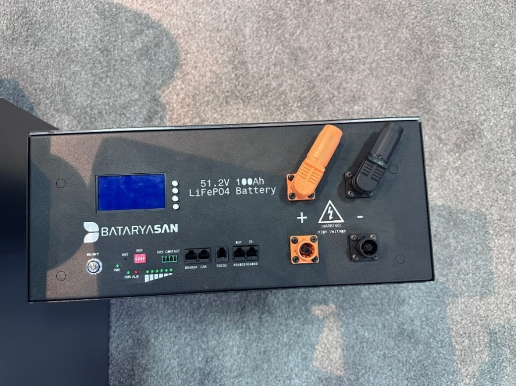

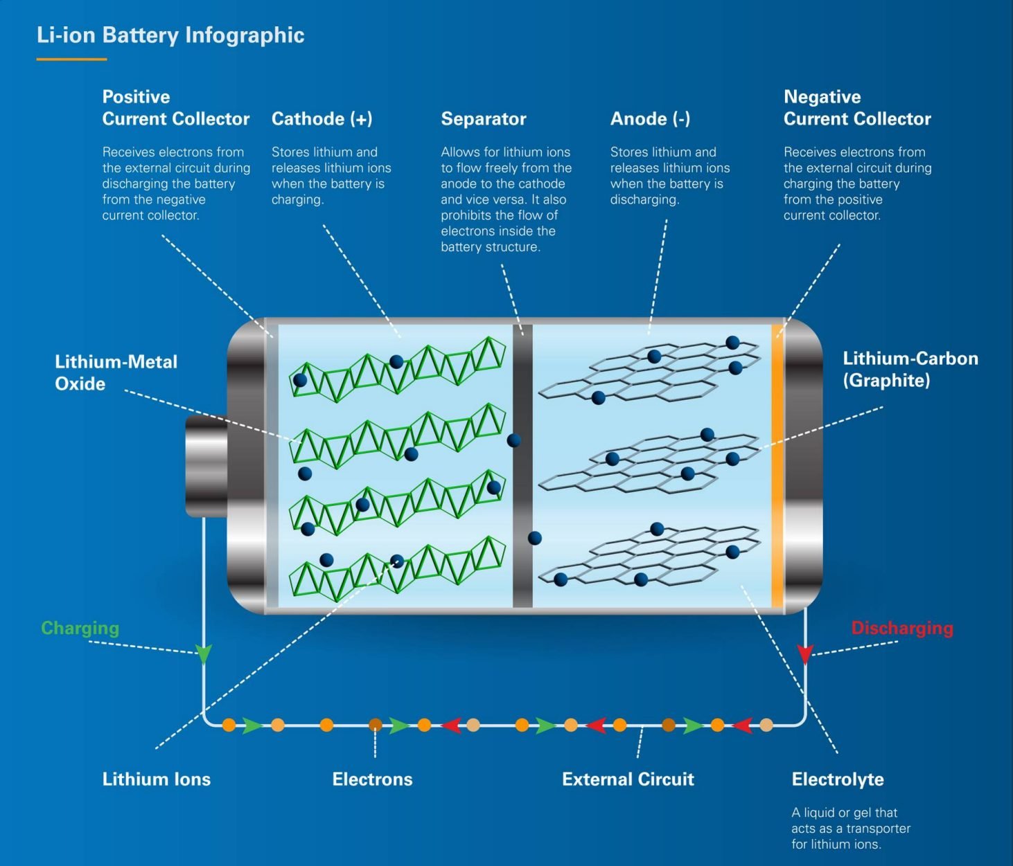

Lityum iyon teknolojisinin temel tehlikesi, pil hücrelerinin içindeki elektrolitlerin yanıcı olmasıdır. Yaşlanma veya kötü kullanım kaynaklı hasarlar, elektroliti tutuşturabilecek bir iç kısa devreye neden olabilir. Lityum iyon pil hücreleri; termal kötü kullanım, elektriksel kötü kullanım (aşırı şarj veya aşırı deşarj) ya da fiziksel kötü kullanım (ezilme, düşme veya delinme) yoluyla hasar görebilir ve her biri iç kısa devreye yol açabilir.
Li-Ion pil temsili infografik (Görsel: Bruker)
