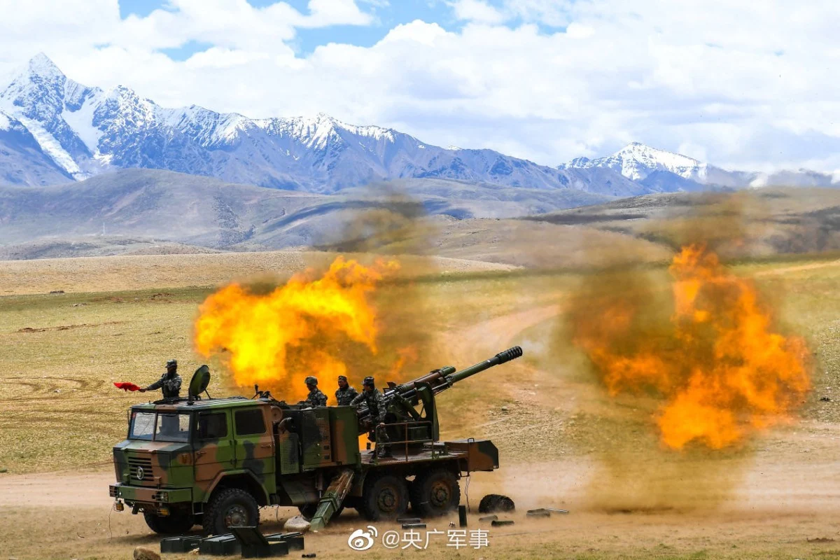

Çin Ordusu'na ait topçu sistemi (Görsel SCMP)

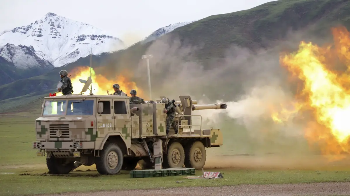

(Görsel: Çin Ordusu)
