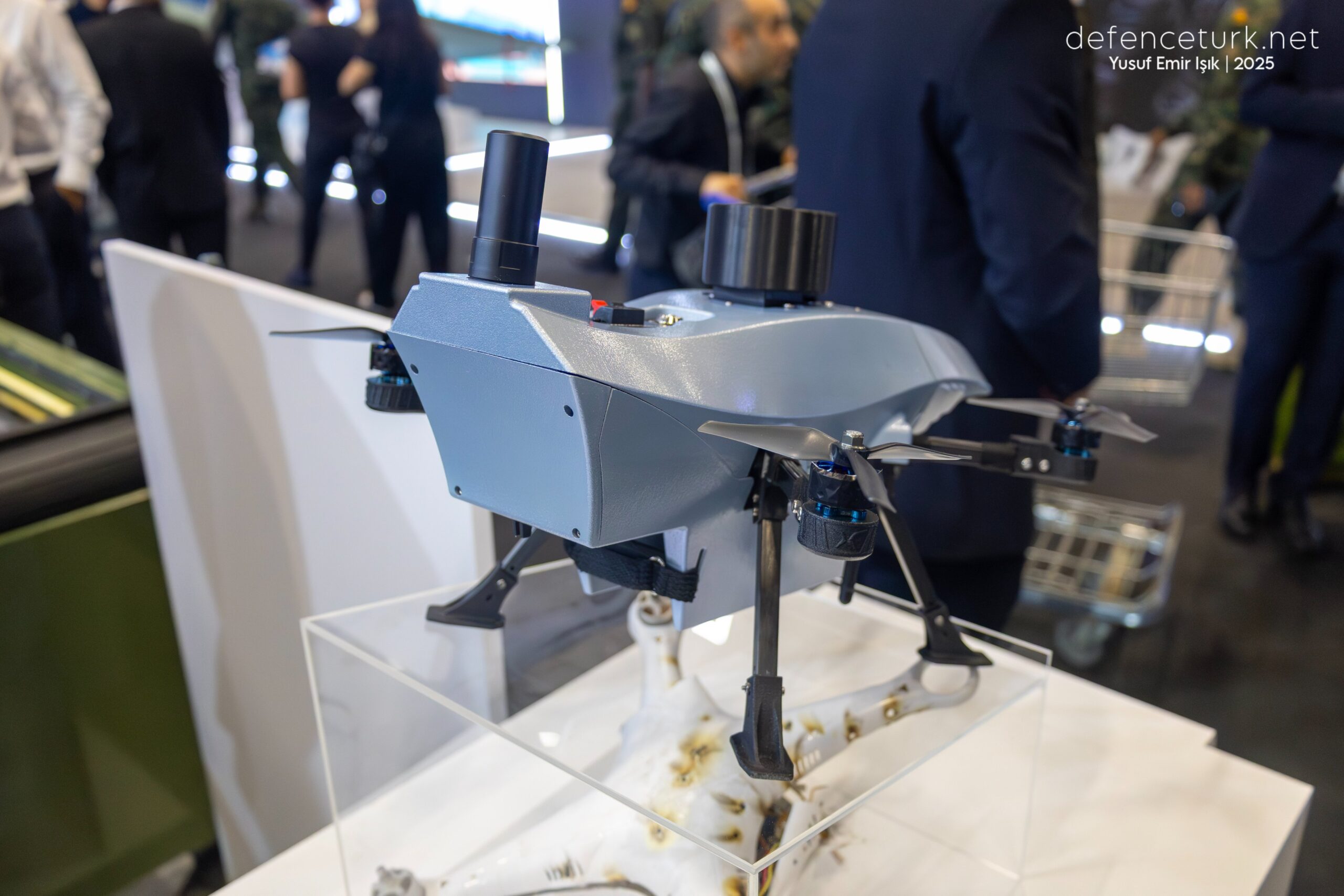

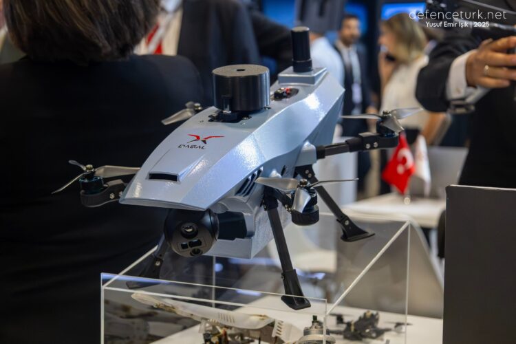

DASAL Havacılık Teknolojileri tarafından geliştirilen yeni nesil İHA sistemi ALKARA ilk kez IDEF 2025 Uluslararası Savunma Sanayii Fuarı’nda sergilendi.
Altınay Savunma Teknolojileri’nin yüzde 100 iştiraki olan DASAL Havacılık Teknolojileri tarafından geliştirilen ALKARA İHA sistemi ilk kez 17’nci düzenlenen Uluslararası Savunma Sanayii Fuarı’nda kamuoyuna açık bir şekilde tanıtıldı. Sistem, manuel hedef seçimi desteğine, tam otonom görev icra etme ve çok hızlı reaksiyon gösterme kabiliyetleriyle öne çıkmaktadır.
Günümüzde asimetrik tehditlerin giderek çeşitlendiği bir güvenlik ortamında, özellikle düşük maliyetli kamikaze İHA’ların neden olduğu zararlar hızla artmaktadır. Sınır bölgeleri, üs alanları, mobil konvoylar ve stratejik tesisler; küçük boyutlu ancak yüksek etki potansiyeline sahip FPV sınıfı dronlar tarafından hedef alınmaktadır. Bu tür tehditlerin etkisiz hale getirilmesi amacıyla ALKARA, döner kanatlı mimarisi ve hava-hava görev profili ile öne çıkan, yeni nesil bir anti-drone sistemidir.
ALKARA İHA kendi sınıfında Türkiye’de bir ilk
ALKARA İHA sistemi manuel hedef seçimi desteğine, tam otonom görev icra etme ve çok hızlı reaksiyon gösterme kabiliyetlerine sahiptir. Böylelikle tehdit oluşturan hava araçlarına yönelik; tespit, takip ve imha süreçlerini bütünleşik yapıda gerçekleştirmektedir. Sistem, yer radarları üzerinden aldığı hedef bilgilerini, gelişmiş elektro-op-tik sensörlerle sahada doğrulamakta ve entegre görüntü işleme algoritmalarıyla hedef doğruluğunu maksimize etmektedir.
Bu sayede FPV sınıfından daha üst segmentteki dronlara kadar geniş bir yelpazede etkin angajman kabiliyeti sunmaktadır. Parça tesirli mühimmat ile 360 derecelik bir alana etki edebilen ve üstün manevra yeteneğine sahip olan ALKARA, hedefe yüksek hassasiyetle yaklaşabilmesiyle de dikkat çekiyor. Sistem, tehdit unsuruna en etkili mesafede mühimmatını patlatarak hava aracını başarıyla imha etmektedir. Bu mühimmat yapısı, sistemin özellikle 10 metre yarıçapında yüksek imha etkisi sağlamasına olanak tanımaktadır. Sadece teknik üstünlük değil, taktik sahada kullanım kolaylığı da ALKARA’yı diğer rakiplerinden ayırarak ,Türkiye’de daha önce benzeri görülmemiş bir sistem olmasını sağlamaktadır.
Yaklaşık 2 dakikada konuşlandırılabilen sistem, tek personel tarafından kolaylıkla yönetilebilmektedir. Gerçek zamanlı video aktarımı ve görev kaydı gibi yetenekleri sayesinde tüm iklim koşullarında ve karmaşık görev senaryolarında istikrarlı performans sunmaktadır. Otonom ve yarı otonom uçuş modlarıyla donatılmış olan ALKARA, tehdit algılama ile müdahale arasındaki süreci minimuma indirerek yüksek değerli varlıklar için kesintisiz güvenlik kalkan oluşturmaktadır. Sistem, kara konuşlu birliklerden donanma platformlarına kadar çeşitli platformlara entegre edebilmektedir.

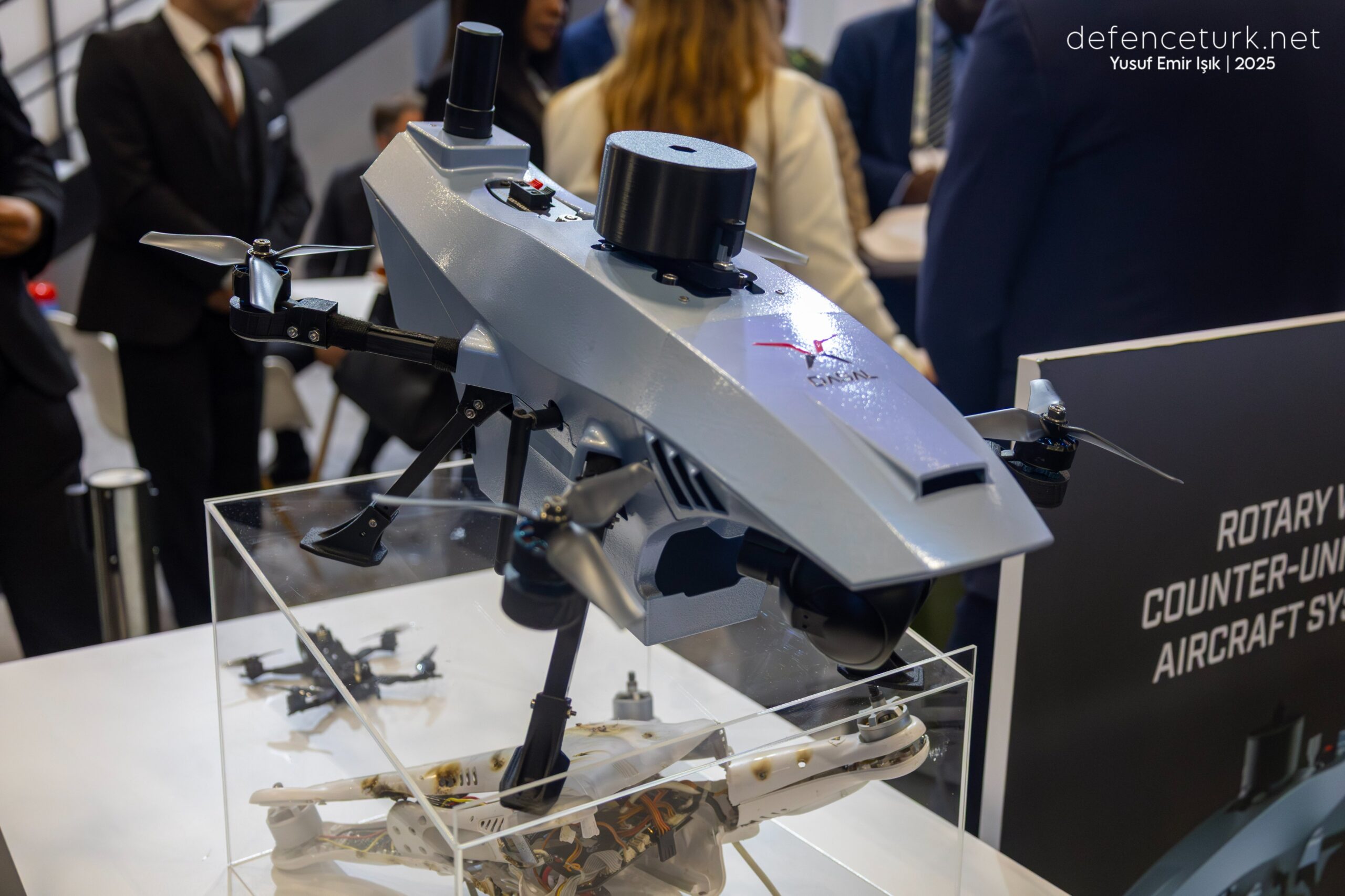

Teknik Özellikler
  • Toplam Kalkış Ağırlığı: <6 kg
  • Azami Uçuş İrtifası (MSL): 4000 m
  • Azami Uçuş İrtifası (AGL) : 1000 m
  • Çalışma Sıcaklığı: -10°C/ +50 °C
  • Azami Uçuş Süresi: 15 min
  • Operasyonel Yarıçap: 5 km
  • Faydalı Yük Kapasitesi: 1 kg
  • Faydalı Yük Tipi: Mühimmat Seçimi
