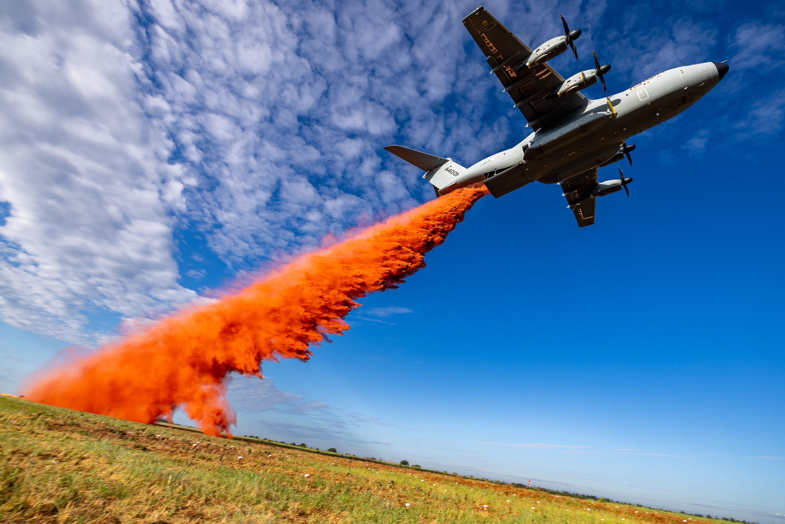

Airbus #A400M Firefighting Kit completes a successful test campaign in France.
Learn more: https://t.co/bT28IFkFHz pic.twitter.com/MY2KuDKv0w

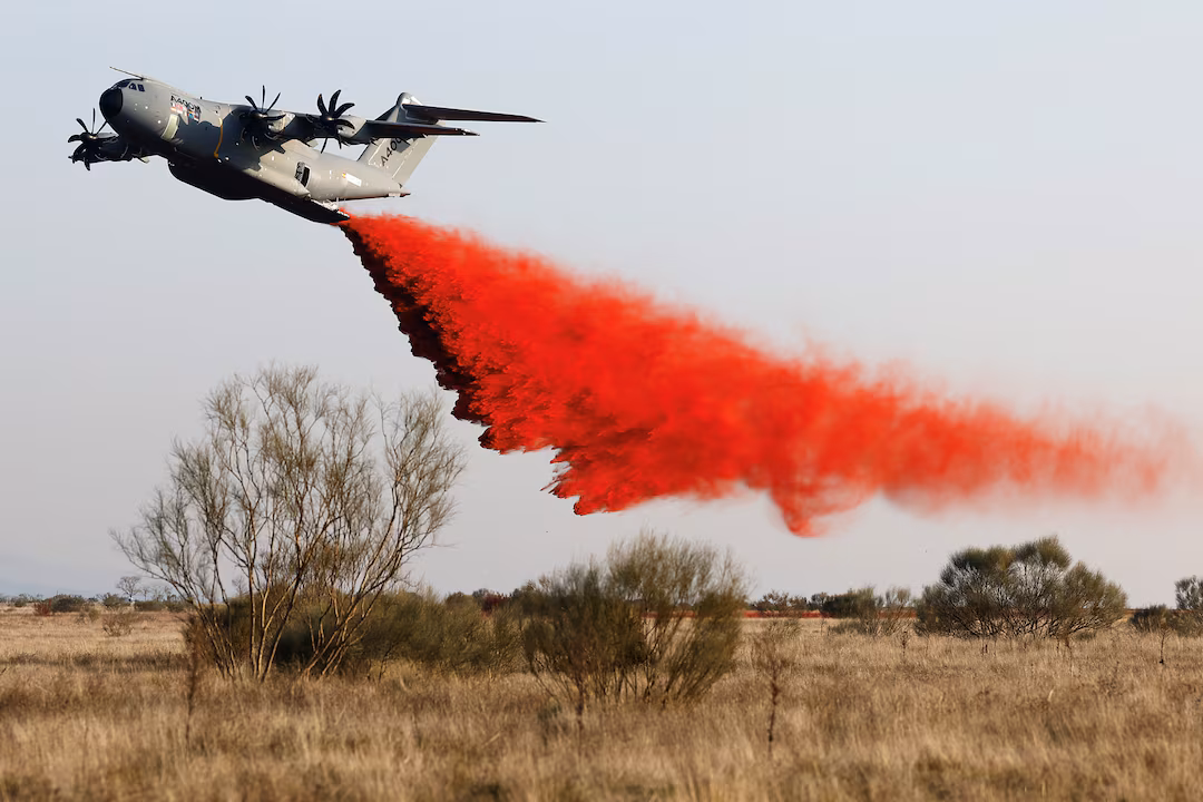

Airbus tarafından paylaşıldığı üzere A400M roll-on/roll-off yangın söndürme kiti uçakta herhangi bir modifikasyon gerektirmediği gibi A400M filosundaki herhangi bir uçakla değiştirilebilmektedir. Yangınla mücadelede su veya yangın geciktirici kimyasal, uçağın kargo bölümündeki bir tankta depolanır ve mekanik bir kol vasıtası ile sıvının tahliye borusu aracılığıyla yerçekimi yoluyla uçaktan dışarı atılması sağlanır. Prototipin mevcut tasarımı tek bir seferde 20 ton su veya yangın geciktirici sıvı boşaltma kapasitesine sahiptir.
Airbus Defence and Space Proje Müdürü Sara Vargas Reuters’a verdiği demeçte kiti, “A400M’i hızlı bir şekilde havadan yangın söndürme uçağına dönüştürebilirsiniz, bu kiti yaklaşık 2-3 saat içinde kurabilirsiniz ve ardından kabiliyetiniz hazır olur.” ifadeleri ile açıklamakta.
