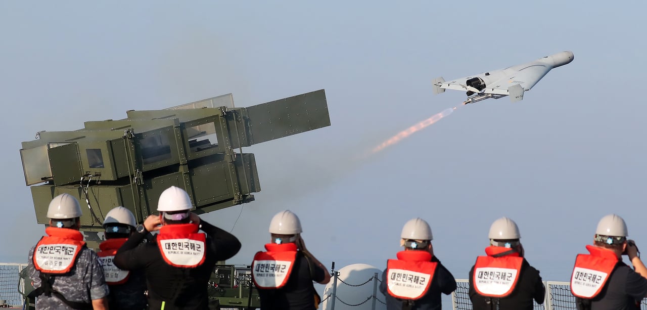

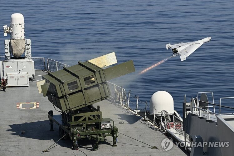

Habere göre test için hazırlanan iki İHA, fırlatıldıktan saniyeler sonra denize çakılarak testin hedef tespiti ve saldırı aşamalarına geçmesini engelledi. İlk hava aracı saat 15.30 sularında Marado’nun uçuş güvertesindeki roket destekli fırlatıcıdan ateşlendi. Araç kısa bir süre yükseldikten sonra irtifa kaybederek suya düştü.
ADD başlangıçta hava aracı ile fırlatma sistemi arasında olası bir hizalama hatasından şüphelendi. Karada yapılan önceki denemelerin aksine; patlayıcı bileşenler de dahil olmak üzere ekipmanlar, güvenlik gerekçesiyle gemiye getirilmeden önce sökülmüş ve ardından güvertede yeniden monte edilmişti. Araştırmacıların şüphelenilen sorunu incelemesinin ardından ikinci bir araç hazırlandı ve yaklaşık iki saat sonra fırlatıldı. Ancak o da saniyeler içinde düştü.
