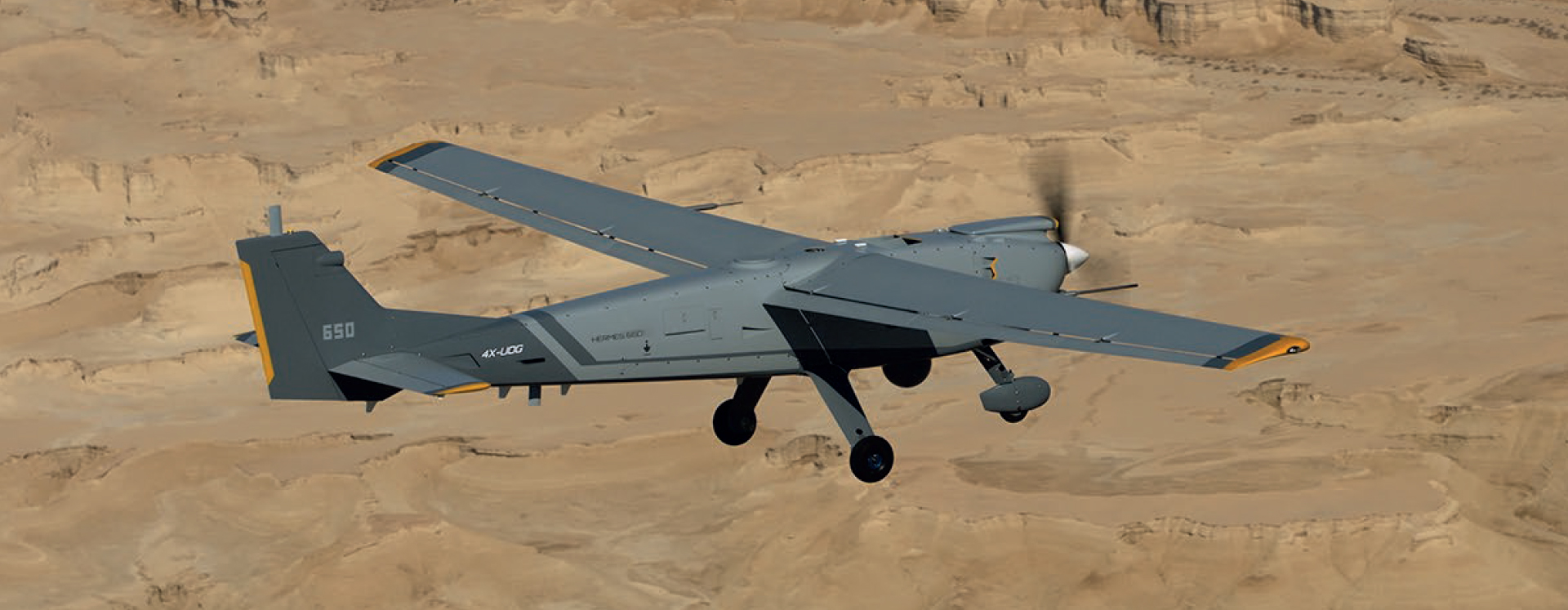

Hermes 650 Spark İHA (Görsel: European Security & Defence)

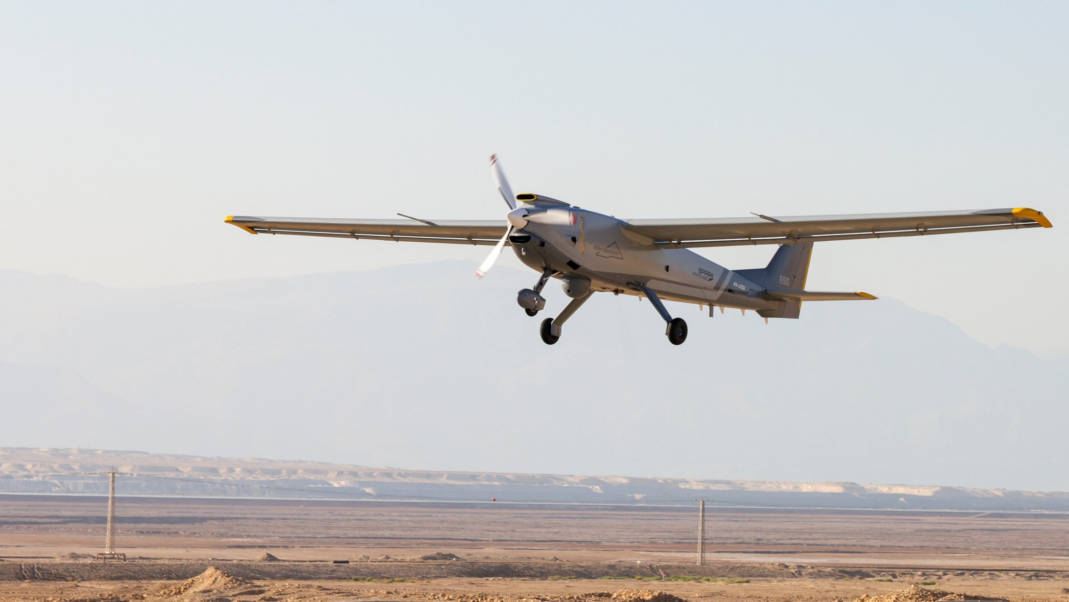

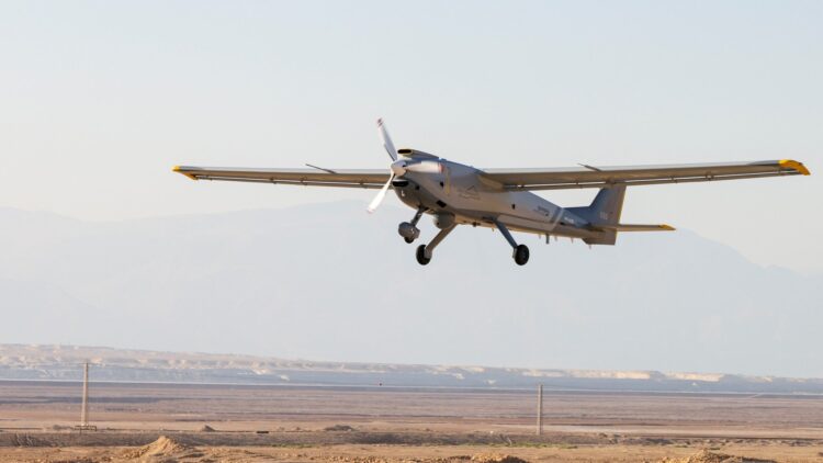

İHA, kısa pistlerden uçabilme kapasitesine sahiptir. Ayrıca kalkış mesafesi sadece 200 metredir. Bununla birlikte İHA otomatik taksi ve otomatik kalkış ve iniş yetenekleriyle donatılmıştır. Hermes 650’nin havada kalış süresi 140 kg yakıt yüküyle 24 saate kadar çıkabilmektedir. Ayrıca servis tavanı 22.000 ft olup hız aralığı 55 ila 222 km/saat arasındadır. Bu geniş hız aralığı göreve göre hızın ayarlanmasına olanak tanır.
Hermes 650, yakıt da dahil olmak üzere 260 kg yük taşıyabilir. İHA’da iki ana çok amaçlı yük bölmesi bulunur; ön taraftaki hazne 70 kg, arkadaki ise 100 kg’a kadar yük taşıyabilmektedir. Ön iniş takımının hemen arkasında gündüz veya termal sensörler içeren bir gimbal sensör taşır. Arka tarafta ise radar veya COMINT elektronik harp sistemleri gibi ikinci bir faydalı yük taşınabilir.
İHA, görüş hattı iletişimiyle donatıldığında 300 km operasyonel menzile sahiptir. Ancak Hermes 650, dayanıklılığından tam anlamıyla faydalanılmasına olanak tanıyan bir SATCOM bağlantısıyla da donatılabilmektedir. Ayrıca Hermes 650 STANAG 4671 ile uyumludur ve NATO üyesi ülkelerin hava sahasında uçabilir.
