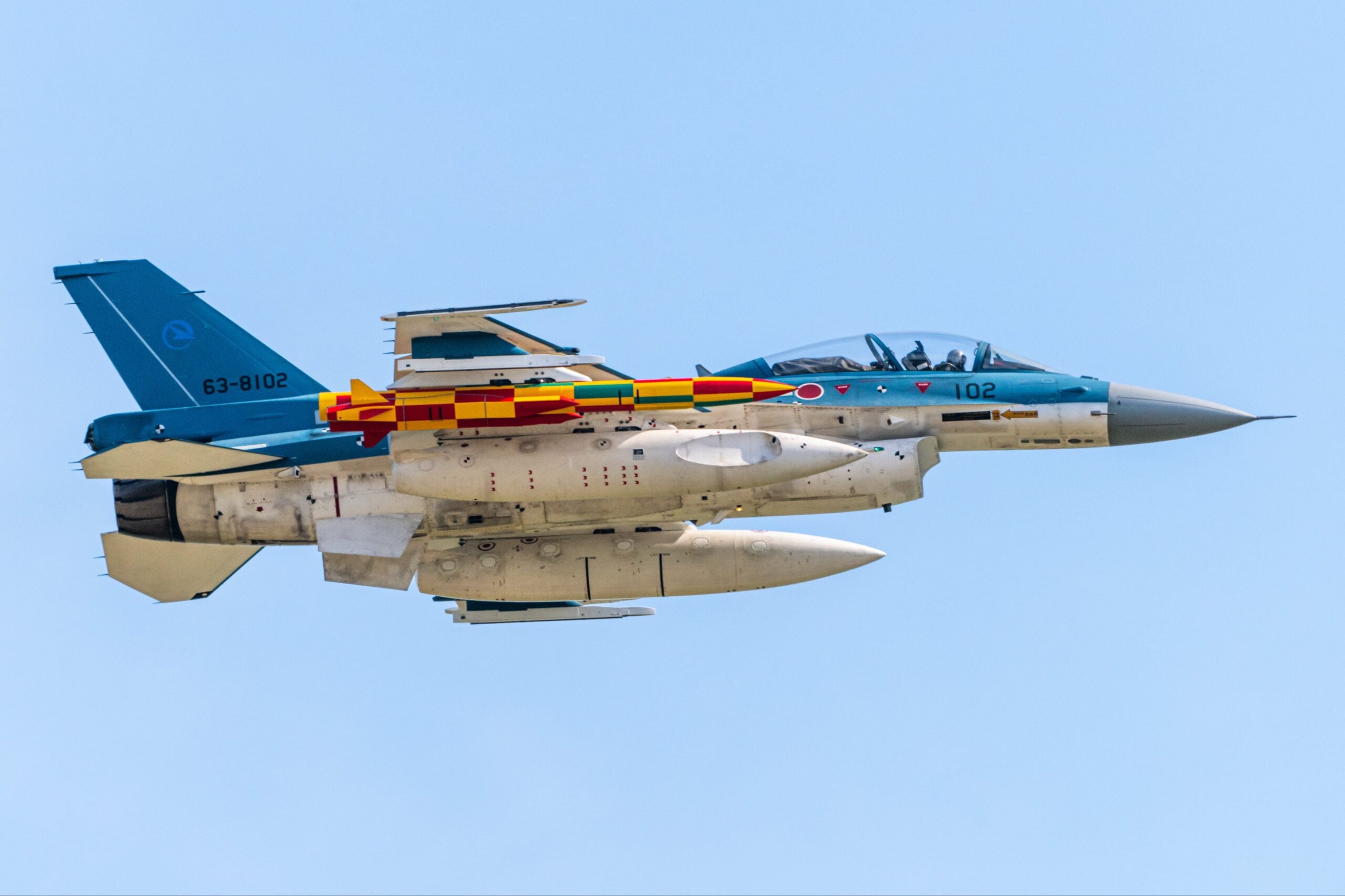

(Görsel: @AKEBOVO via X)
Japonya Savunma Bakanlığı tarafından yayınlanan belgede ASM-3 gemisavar füzesinden hava-hava füzesi olarak da bahsedildi.
Japonya Savunma Bakanlığı tarafından yayınlanan yeni bir bütçe belgesinde, ASM-3 gemisavar füzesinden hava-hava füzesi olarak bahsedildi. Bu durum, yeni geliştirilen füze için ek bir stratejik role işaret ediyor.
ASM-3, Mitsubishi F-2 uçakları tarafından taşınan ASM-1 ve ASM-2 füzelerinin yerini alması için tasarlanan, Japonya’nın en yeni yerli gemisavar füzesidir. The Avionist tarafından yapılan habere göre geliştirme süreci 2010’lu yıllarda gerçekleşti ve 2017’deki uçuş testleriyle zirveye ulaştı. Bu aşamada, füzenin menzilini 400 kilometre sınırına çıkarmak amacıyla yapılacak bir yükseltme (ASM-3A) için ileri testler ertelenmişti. ASM-3A resmi olarak 2025’te sahaya sürülmeye başlanırken, menzili 600 kilometreye çıkaracak bir başka yükseltme de ASM-3 Kai (“değiştirilmiş” veya “revize edilmiş” anlamına gelen 改 kelimesinden gelir) adıyla geliştirilmektedir.

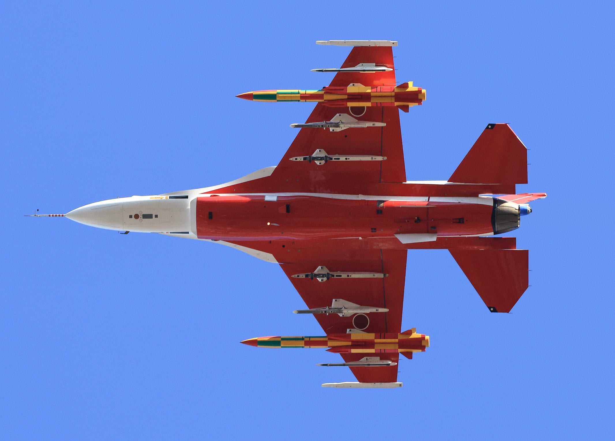

(Görsel: @kotaken8022 via X)
Bu belgenin yayınlanmasından önce füzenin hava-hava varyantı kamuoyunda hiç tartışılmamıştı, ancak bir süredir yetkililerin masasında olduğu varsayılabilir. Muhtemelen bu füze, Japon Hava Öz Savunma Kuvvetleri (JASDF) için uzun menzilli hava-hava füzesi rolünü üstlenecektir.
The Avionist’e göre Japonya şu anda görüş ötesi menzilli hava-hava mühimmatı olarak AIM-120 AMRAAM ve yerli üretim AAM-4 füzelerini kullanıyor. Ancak AMRAAM’ın en son geliştirmeleri bile, orijinal ASM-3 tasarımının rahatlıkla ulaşabildiği 200 kilometre sınırını aşamıyor.
