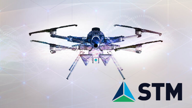

STM, mini/mikro ya da küçük sınıf İHA platformları için geliştirdiği RF Arayıcı Başlık Faydalı Yükünü tanıttı.
Entegre edildiği platformlara maliyet etkin Elektronik Harp yetenekleri kazandıran STM RF Arayıcı Başlık (A/B) Faydalı Yükü, yurt içi ve yurt dışı görevlerde kendini sahada başarıyla kanıtlamış KARGU Vurucu İHA platformu ile entegre çalışabilecek. Tek er tarafından taşınabilen, görüş içi ve görüş ötesi hedefleri tespit ve imha etme kabiliyetine sahip KARGU, böylece RF Arayıcı Başlığın; Anti Radyasyon, Beam Riding (Hüzme ile Yönlendirme), Beam Riding- Eve Dönüş ve RF İşaretleme yeteneklerini de kullanabilecek.
Mini/mikro ya da küçük sınıfta yer alan İHA platformlarının, dost ve tehdit sistemlere ait RF yayınları tespit ederek takibini sağlayabilen pasif yapıda geniş bant bir sensör olan RF Arayıcı Başlık Faydalı Yükü; otomatik hedef seçim kabiliyeti ile sabit ya da hareketli hedefe ve karıştırıcılara güdüm yapabiliyor. Hareketli parça içermeyen hafif tasarıma sahip olan başlık, düşük güç tüketimi ve otomatik kazanç kontrolü özelliklerini barındırıyor.
KARGU ve Anti Radyasyon
Halihazırda KARGU açık kaynaklara göre 5 km menzilli bir vurucu İHA. Ancak bu KARGU’nun uçabileceği mesafeyi değil data link ile veri aktarımı yapabildiği mesafeyi temsil ediyor.  KARGU’nun at-unut şekilde 30 km kadar menzile ulaşabileceğini değerlendiriyoruz. Kargu gibi 0,78 metre uzunluğa sahip oldukça küçük boyuttaki İHA’nın günümüzde kullanılan çoğu radar tarafından tespiti çok zor. Bu noktada çok rahat taşınarak çeşitli bölgelerden hasım unsur hava savunma radarlarına karşı kullanımı mümkün olabilir.
Standart KARGU Vurucu İHA 1.3 kg gibi küçük bir harp başlığı taşımakta. Anti radyasyon arayıcı ile birlikte hangi boyutta harp başlığı taşınabileceği bilinmiyor. Ancak bu seviyedeki bir harp başlığının çok büyük etki yaratmasa da radar gibi yumuşak hedeflere karşı etkili olabileceği değerlendirilebilir. Özellikle yakın geçmişteki Libya gibi sahalara bakıldığında mobil hava savunma sistemlerinin özel kuvvet personelleri tarafından imha edilmesinde bu tarz rahat taşınabilir bir vurucu İHA ile imha edilmesi sahada önemli avantajlar sağlayacak bir husus.
STM RF Arayıcı Başlık (A/B) Faydalı Yükü Teknik Özellikleri
  • V/UHF Çalışma Frekans Aralığı
  • 4 Kanal Sayısı
  • -110 dBm Hassasiyet
  • Monitoring Kabiliyeti
  • Otomatik Kazanç Kontrolü
  • 60 dB SFDR
  • GVD Tabanlı Programlama
  • Otomatik Hedef Seçimi
  • Havada Kullanıcı Destekli Hedef Seçimi
  • Sabit Kanat ya da Döner Kanat Platformlarda Kullanım
Tek Sensör Çoklu Kullanım
STM RF Arayıcı Başlık (A/B) Faydalı Yükü, entegre edildiği platformlara maliyet etkin Elektronik Harp yetenekleri kazandırmakta.
Anti Radyasyon Modu
• Düşman RF yayınlarının tespiti ve takibi
• Düşman RF yayına güdümlenme
Beam Riding (Hüzme ile Yönlendirme) Modu
• Dost RF yayın tespiti ve takibi
• Dost yayın kaynağı hüzmesi üzerinde güdümlenme
• Düşman bölgeden yapılan karıştırmalara karşı angajman üstünlüğü
• Dost RF yayın kaynağı hüzmesi üzerinde güvenli bölgeye güdümlenme
RF İşaretleme Modu
• Düşman Unsur’un aydınlatılması
• Düşman unsurdan yansıyan RF yayının tespiti ve takibi
• Yansıyan dost RF yayına güdümlenme
