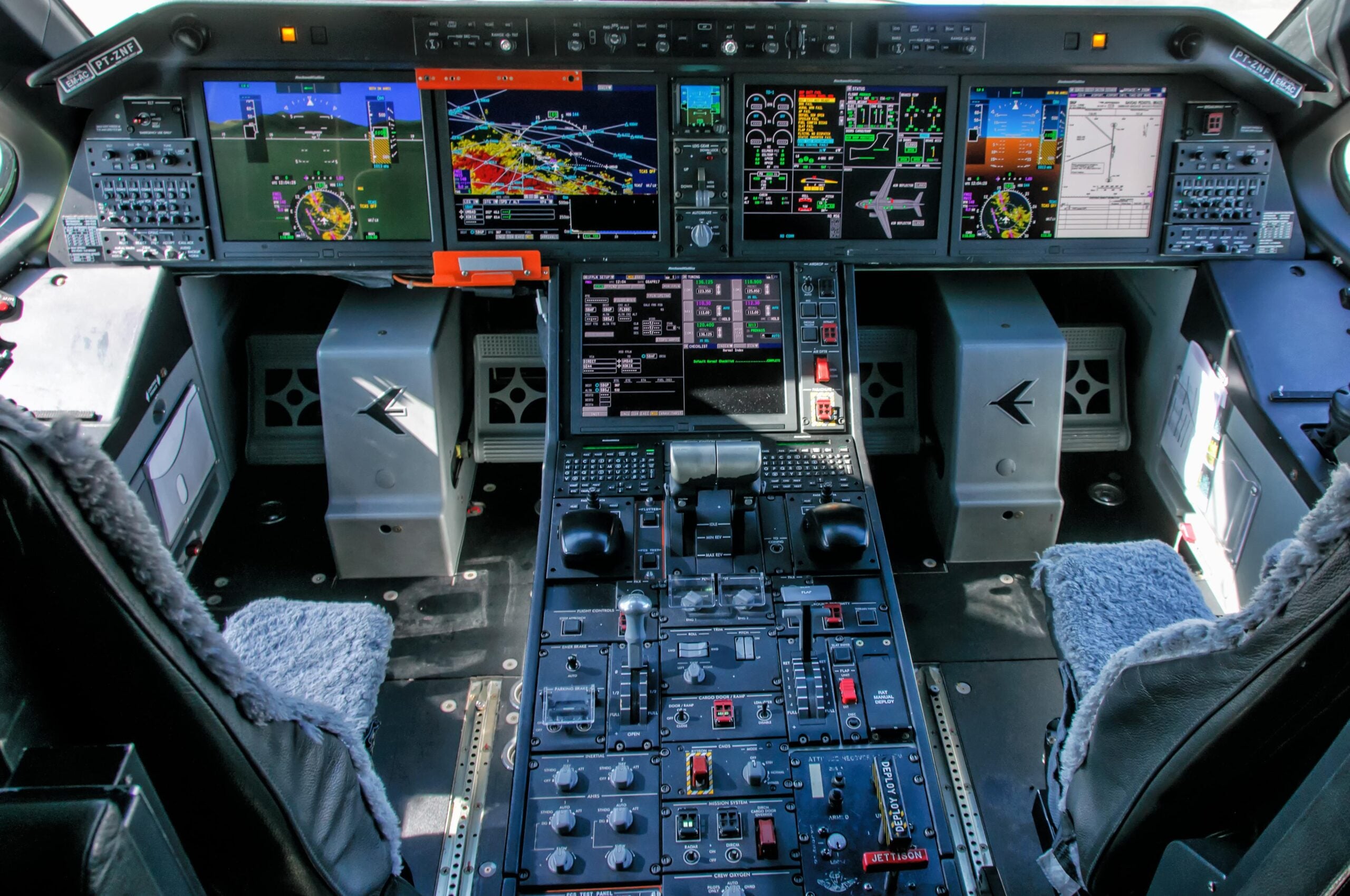

  • Rockwell Collins Pro Line Fusion Aviyonik Paketi
    • KC-390, Rockwell Collins Pro Line Fusion aviyonik paketi ile donatılmıştır.
(Görsel: girusatuku – reddit)
  • Durumsal Farkındalık
    • Bu sistem, beş adet geniş, yüksek çözünürlüklü ekrandan oluşur. Tamamen entegre ve interaktif bu kokpit, uçuş ve görev verilerini birleştirerek mürettebata sezgisel bir arayüz sağlar, böylece iş yükünü azaltır ve görev verimliliğini artırır.
