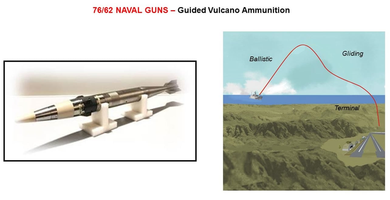

Leonardo ayrıca VULCANO uzatılmış menzilli güdümlü mermileri de tanıttı. VULCANO’nun güdümlüleri GPS ve ataletsel güdüm biriminden oluşuyor. Ateş edildikten sonra VULCANO mermisi yukarı doğru balistik bir yol izler, ardından rota düzeltici bir süzülme yolu ve sonra hedefe doğru aşağı doğru bir terminal yolu izler. GPS VULCANO mermisi rota düzeltici güdümü almak için bir radyo frekans sensörüne sahiptir.
VULCANO 76mm güdümlü mermi, 2020’nin sonunda veya 2021’in başında beklenen tamamlanma ile yeterlilik testi kapsamındadır. Kontratların 2023 sonunda ve sonrasında yerine getirilmesi bekleniyor.
