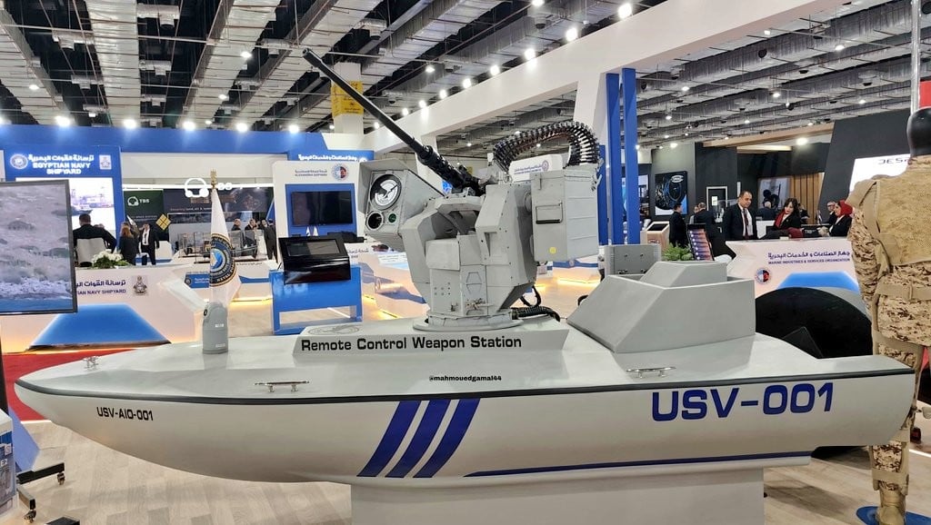

Mısır, EDEX 2025 fuarında Eagle-2 uzaktan komutalı silah sistemi ile donatılmış USV-AIO-001’i sergileyerek İDA çalışmalarında yeni bir adım attı.
EDEX 2025’te Mısırlı Arab International Optronics (AIO), İspanyol Escribano firmasıyla birlikte yerel olarak üretilen Eagle-2 uzaktan komutalı silah sistemi (UKSS) ile donatılmış “USV-AIO-001” İDA’yı tanıttı. Sergilenen konfigürasyonda %70 yerlilik oranına vurgu yapıldı. Army Recognition tarafından yapılan habere göre USV-AIO-001, personel riskini azaltarak gözetleme ve kuvvet koruma yeteneği sağlayan, kıyı görevleri için yerli entegre gövde ile stabilize muharebe sistemini birleştiren yeni bir Mısır insansız deniz platformu olarak lanse edildi.
1982 yılında Thales (%49 hisse) ve Mısır Ulusal Hizmet Ürünleri Organizasyonu (NSPO) arasında kurulan bir ortak girişim olan Arab International Optronics, faaliyet alanını optronikten tam silah istasyonlarına kadar genişletmiştir. Gelişim sürecinde ise AIO, Escribano ile iş birliği içinde Guardian kulesini baz alan ve USV-AIO-001 üzerinde de sergilenen deniz tipi Eagle-2’ye temel oluşturan Eagle-1 sistemini geliştirmiştir.
USV-AIO-001 (Görsel: Army Recognition)
USV-AIO-001 üzerindeki Eagle-2 kulesi, deniz platformları için tasarlanmış, tüm iklim koşullarında ve deniz durumu 3’te görev yapabilen, hafif, iki eksenli gyro stabilize bir uzaktan komutalı silah sistemi olarak tanıtılmaktadır. Sistem standart olarak 5.56 mm, 7.62 mm ve 12.7 mm’yi desteklemekle birlikte, operasyonel gereksinimlere göre farklı görev konfigürasyonlarına imkan tanıyan 14.5 mm mühimmat kullanımına da uygundur.
Eagle-1/2 UKSS
Silah ve mühimmat hariç 185 kg ağırlığındaki sistem, bu özelliğiyle küçük botlara ve insansız deniz araçlarına entegrasyona olanak tanımaktadır. Elektro-optik suiti; çift görüş alanına (FOV) sahip soğutmasız bir termal kamera ve 3.5 km maksimum menzilli, göze zararsız (Sınıf I) lazer mesafe ölçer ile desteklenen, 30x sürekli optik yakınlaştırmalı bir gündüz görüş kamerasını içerir. Yazılım arayüzü, hassas kontrol için kesintisiz ve kullanıcı dostu olarak tanımlanmış olup, gömülü simülatörü sayesinde gerçek atış yapılmaksızın eğitimi desteklemektedir.
Eagle-1; 12.7 mm veya KPVT silahlarını ve opsiyonel olarak MG4, MG3 veya 40 mm Mk19 bombaatarı entegre edebilirken, sis havanları ve STANAG Seviye 2 koruma opsiyonları da sunmaktadır. Tespit menzilleri araçlar için 6.9 km ve insanlar için 4 km olup, teşhis menzilleri sırasıyla 3.2 km ve 1.4 km’dir; gündüz kamerası ise 7.5 km’ye kadar araç tespiti sağlamaktadır.
Eagle-2 UKSS
Lazer mesafe ölçeri 20 km menzile ulaşan sistemin nişancı istasyonu, gömülü simülatöre sahip 12 inçlik bir ekran kullanmaktadır. AIO, halihazırda sistem değerinin yaklaşık %30’unu üretmekte olup bu oranı %70’e çıkarmayı hedeflemekte ve iki fazda toplam 400 adet Eagle-1 sistemi üretmeyi planlamaktadır. Eagle-1, Mısır’ın Sherpa zırhlı aracında görülürken, Eagle-2 bir İDA maketi (mock-up) üzerinde sergilenmiştir.
