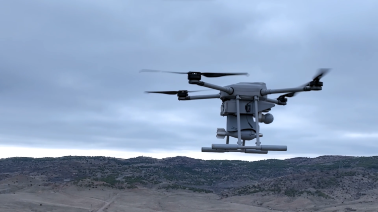

STM tarafından yerli ve millî imkânlarla geliştirilen Havan Mühimmatı Taşıyan Döner Kanatlı İHA BOYGA, ilk ihracat başarısına imza attı. BOYGA’nın Türkiye’den sonraki ilk uluslararası kullanıcısı Afrika kıtasından bir ülke oldu. BOYGA’nın ilk ihracatına yönelik sözleşme imzalandı ve teslimatlar 2024 yılı içerisinde tamamlanacak. Türk Silahlı Kuvvetleri’nin 2022 yılında envanterine giren İHA BOYGA; terörle mücadele, sınır ötesi operasyonlar ve uluslararası tatbikatlarda aktif olarak görev alıyor. Bu bağlamda BOYGA, EFES-2024 Tatbikatında görev almış ve belirlenen hedefleri tam isabetle vurmuştu.

BOYGA’nın özelliklerine değinen Güleryüz, “Ukrayna-Rusya Savaşı özellikle bu dronların ve mühimmat bırakabilen İHA’ların sahada ne kadar oyun değiştirici bir unsur olduğunu bir kez daha gösterdi. BOYGA; millî ve özgün yazılımı, özel olarak geliştirilmiş mühimmatı ve kestirim algoritması ile kullanıcılara sahada ciddi bir avantaj sağlıyor. Yüksek irtifalardan, hedefleri tam hassasiyetle vurabilen BOYGA, bu sayede düşman tarafından tespit edilmesi güç.” ifadelerine yer verdi.

STM’nin taktik mini İHA ürün ailesinin üyesi BOYGA, üzerinde taşıdığı özelleştirilmiş 81 mm havan mühimmatını, geliştirilmiş balistik kestirim algoritması sayesinde hedef üzerine tam isabetle bırakıyor. Terörle mücadele ve asimetrik savaş ortamında etkin bir şekilde kullanılabilecek BOYGA, havan mühimmatı ile 30 dakika havada kalma süresine sahiptir. 3000 metre (MSL) maksimum uçuş irtifasına erişebilen BOYGA platformu, 10 kilometre menzilde görev yapmasının yanı sıra 17 kg ağırlıkla tek bir er tarafından taşınabiliyor. Mühimmat sistemi entegrasyonu ise MKE iş birliğinde gerçekleştiriliyor.

Sistem Yetenekleri ve Yeterlilikler
  • Dikey kalkış ve iniş
  • Hızlı kurulum süresi (1 dakikadan az)
  • Gündüz ve Gece görev yeteneği
  • Düşük RCS’ e sahip (Radar Kesiti) Platform Tasarımı
  • Yüksek performanslı navigasyon ve uçuş kontrol sistemi
  • Tek er tarafından çalıştırılabilme
  • Görev planlama ve otonom görev yürütme
  • Görevi iptal etme ve eve dönüş yetenekleri
  • Güvenli mühimmat ve bırakma mekanizması tasarımı
