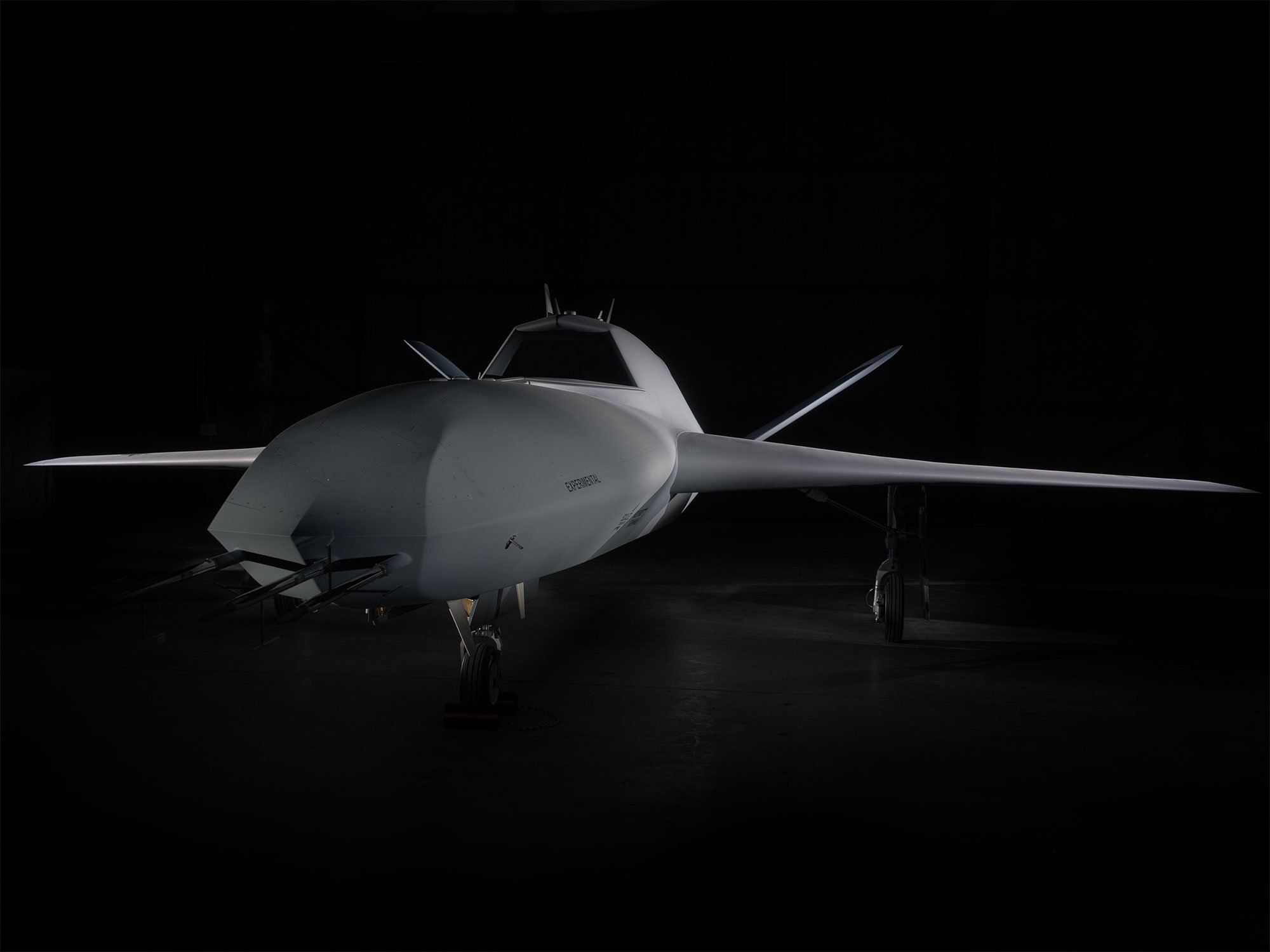

Northrop Grumman performans özelliklerini açıklamayı reddetse de şirket tarafından yayınlanan fotoğraf ve etkinliğe katılmasına izin verilen kuruluşların yaptığı açıklamalar uçağın konfigürasyonu hakkında daha net bir fikir veriyor.
Genel konfigürasyona gelince, Aviation Week’in Project Lotus hakkındaki raporunda belirtilenle büyük ölçüde aynı; kürek biçimli bir burun, uzun ince bir gövde, düşük en boy oranlı lambda kanat yapısı, üstte bulunan motor hava girişi ve çift kuyruk içeriyor. Tasarım, yüksek performans ve çeviklik için optimize edilmiş gibi görünüyor ve düşük radar izi hedefi de göze çarpıyor.
Northrop Grumman, Talon’un turbofan motor kullandığını doğruladı. Ancak üretici veya itki hakkında bilgi vermedi. Motor, arka gövdenin üzerine monte edilmiş trapezoidal bir arka girişten hava alırken, egzoz eğimli kuyruk yüzeyleri arasında konumlandırılmıştır. Burun altında küçük bir açıklığın varlığı da görülmekte. Bu açıklığa ilerleyen süreçte optik bir sistem veya farklı bir sensör entegre edilecektir.
The War Zone ayrıca, gövdenin alt tarafında büyük bir panel olduğunu belirtmekte. Bu panel, muhtemelen dahili bir bölme için alanı gösteriyor. Şirket, sistemin dahili olarak yük taşımak için tasarlanıp tasarlanmadığı konusunda yorum yapmadı, ancak bir silah veya sensör bölmesi CCA tipi mimariyle uyumlu olacaktır.
