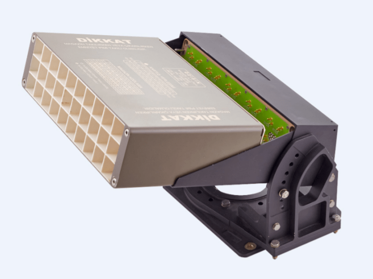

ÖZIŞIK, hava platformlarının RF ve IR tehditlere karşı görev etkinliğini ileri düzeyde sağlayan bir Chaff/Flare karşı tedbir atma sistemidir. Chaff/Flare karşı tedbir mühimmatı atılarak güdümlü füzelerin hedeflerinden saptırılması yolu ile RF ve IR tehditlere karşı koruma sağlanmaktadır.
ÖZIŞIK Sistemi 2006 yılından beri TSK envanterindeki 350’den fazla hava platformunda aktif olarak kullanılan ve kendini operasyon bölgesinde ispat etmiş bir sistemdir. ÖZIŞIK sistemi yurt dışına da ihraç edilmektedir.
ÖZIŞIK Helikopter Elektronik Harp Kendini Koruma Sistemi
Genel Özellikler
  • Otomatik (AUTO), Yarı-Otomatik (SEMI-AUTO), Manuel (MAN) ve Bypass (BYPASS) çalışma modları
  • 8 magazine kadar genişleyebilme kabiliyeti
  • Tamamen programlanabilir, esnek Görev Veri Dosyası mimarisi,
  • RF ve Elektro-optik güdümlü füzelere karşı 2400 farklı Chaff/Flare atım programı Periyodik (Tip-1), Aperiyodik (Tip2) ve Özel (Tip-3) atım programları tanımlayabilme
  • Uçuş sırasında Süit Merkezi Yönetim Birimi tarafından programlanabilme özelliği
  • Platform irtifası ve tehdit yönüne göre farklı atım programları uygulayabilme
  • Kullanılan mühimmatta esneklik,
  • Standart 1”x1” ve 2”x1” NATO kartuşları ve muadilleri ile uyumluluk
  • Magazinlere aynı tipten veya farklı tipte karışık mühimmatın yüklenebilmesi
  • Dual Chaff ve RR-180 mühimmatının iki yarısının birbirinden bağımsız olarak atılabilmesi
  • Otomatik envanter tespiti, sürekli envanter izleme ve kritik mühimmat sayısında uyarı bildirimi
  • Eş zamanlı atım kabiliyeti (4 mühimmata kadar)
  • Mühimmatın arka arkaya atılabilmesi
  • Otomatik hatalı atım algılama
  • Otomatik erken hatalı atım algılama
  • Hatalı atım durumunda aynı cins veya muadil başka bir mühimmatla otomatik telafi
  • Hata ve hatalı atım kayıt özelliği
  • Uçuş esnasında olay kayıt özelliği
  • RS-422 / MIL-STD-1553 / Ayrık hat arayüzleri üzerinden çeşitli sensörlere (Füze İkaz, Radar İkaz, Lazer İkaz) ve süit kontrol sistemlerine doğrudan bağlanabilme özelliği. ÖZIŞIK, pilot kontrolünde bağımsız bir atıcı sistemi olarak kullanılabildiği gibi aşağıdaki ASELSAN HEHSİS kendini koruma sistemleriyle entegre olarak kullanılabilmektedir:
  • Süit Merkezi Yönetim Birimi (SMYB)
  • Radar İkaz Alıcısı (RİAS-RWR)
  • Füze İkaz Alıcısı (FİS-MWS)
  • Lazer İkaz Alıcısı (LİAS-LWR)
  • RF Karıştırıcı Sistemi (RFKS-RFJ)
  • Dayanıklı ve hafif, kompozit malzemeden üretilen atıcılar:
  • Helikopter versiyonu için 3×10 formatlı atıcılar
    Uçak versiyonu için 6×5 formatlı ve yuvalı atıcılar

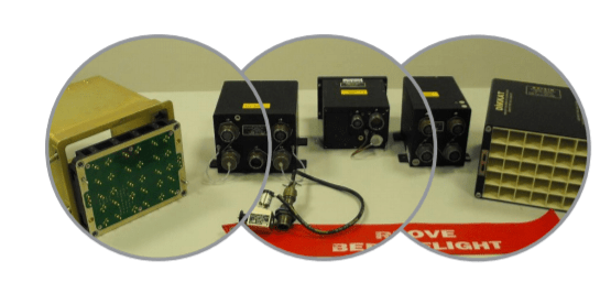

Sistem Kontrol Birimi (SKB)
Sistem Kontrol Birimi, Pilot için gerekli görsel arayüzleri sunarken, ÖZIŞIK’ın platformdaki diğer sistemler ile entegrasyonunu ve atım yönetimini sağlayan ana kontrol birimidir. Sistem Kontrol Birimi fonksiyonları,
Kullanıcı-Makine Arayüzü
  • Görev Veri Dosyası saklama ve silme
  • Envanter ve durum gösterimi
  • Atım başlatma ve kontrol
  • Çalışma modu seçimi
  • Atım Kontrol Birimi ve diğer Elektronik Harp Sistemleri ile iletişim
  • Acil Boşalt ve diğer atım fonksiyonlarının manüel olarak gerçekleştirilmesi
  • Hata ve durum kaydı
  • Kendi kendini test (BIT)
Atım Kontrol Birimi (AKB)
Atım işlevinin kontrolünü sağlayan ana birimdir. Bir Atım Kontrol Birimi 4 magazine kadar magazin sürebilir. Sistem Kontrol Birimi’nden aldığı komutlar ile atımı başlatır ve atım programına uygun sıralamalar ile atım aktivasyonunu gerçekleştirir. Atım Kontrol Birimi fonksiyonları,
  • Seçilen kartuşlara gerekli akımı uygulayarak atımı gerçekleştirme
  • Hatalı atım tespiti ve telafisi
  • Magazin tanımlama kodlarını algılama
  • Envanter kontrolü ve magazinlerdeki kartuşların tespiti
Magazin Tabanı
Magazinlerin kolayca platforma monte edilmesini sağlar. Magazin Tabanı, Atım Kontrol Birimi atım hatları ile mühimmatların fişekleri
arasındaki elektriksel bağlantıyı sağlayan 60 adet yaylı kontak içerir. Magazinlerde hangi tip mühimmatların yüklü olduğunu belirleyen
yapılandırma bilgisini sağlaması amacıyla magazin tanımlama kodlarını algılar. Bu kodların Atım Kontrol Birimi tarafından okunması ve Sistem Kontrol Birimi’ne iletilmesi ile envanter tespiti yapılabilmektedir.
Magazin
Her bir magazine 30 adet 1”x 1” x 8” tipinde veya 15 adet 2”x 1”x 8” tipinde mühimmat yüklenebilmektedir. Magazinlerin helikopter
sürümleri 3×10 hücreli, uçak sürümleri 6×5 hücreli ve basınç farkı nedeniyle yuvalı üretilmiştir. Magazinler hafif ve sağlam yapıda, kompozit malzemelerden üretilmektedir
