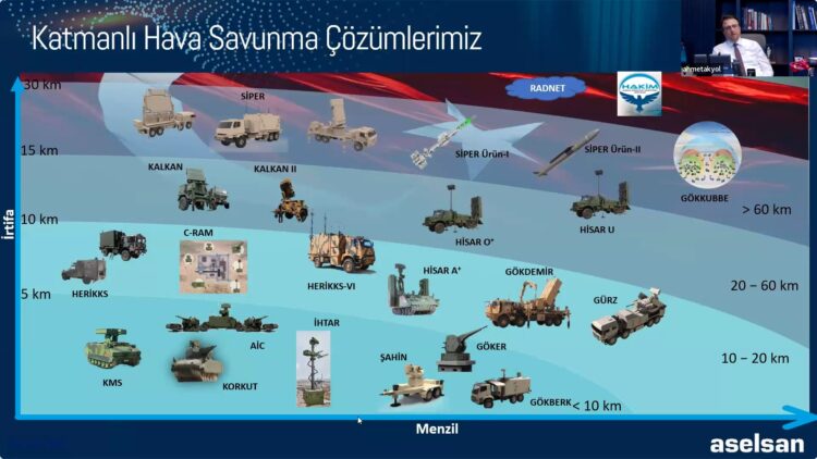

ASELSAN Genel Müdürü Ahmet Akyol, SAHA MBA Üst Düzey Bürokrat ve Sektör Liderleri Eğitimi kapsamında yaptığı sunumda gündeme dair açıklamalarda bulundu. Bu bağlamda Akyol, SİPER Ürün-1 hava savunma sisteminin envantere kazandırılmasına çok az bir süre kaldığını açıkladı. Akyol, “GÜRZ sistemini birkaç yıldır çalışıyorduk ancak sözleşmesi yeni başladı. Sonrasında GÖKDEMİR gelecek. SİPER Ürün-1 envantere girmeye gün sayıyor. SİPER Ürün-2 yolda geliyor.” ifadelerini kullandı.

SİPER Projesi kapsamında Ürün-1 sisteminin kabul faaliyetlerine ilişkin çalışmalar yürütülürken, Ürün-2’nin Sistem/Alt Sistem Geliştirme ve Test Aşaması da paralelde devam ediyor. SİPER Ürün-2, Ürün-1 ile aynı yer sistemlerine (radarlar, komuta kontrol, füze fırlatma sistemi, haberleşme sistemleri) sahip olup Ürün-2 füzesi daha uzun menzilde ve irtifada etkilidir. SİPER füzeleri sırasıyla şu menzillere sahiptir, SİPER Ürün-1, 100 km menzil, SİPER Ürün-2 ise 150 km menzile sahiptir.
