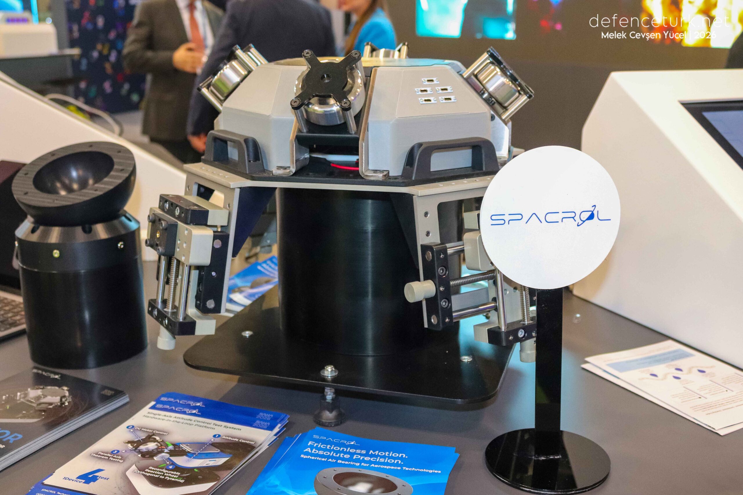

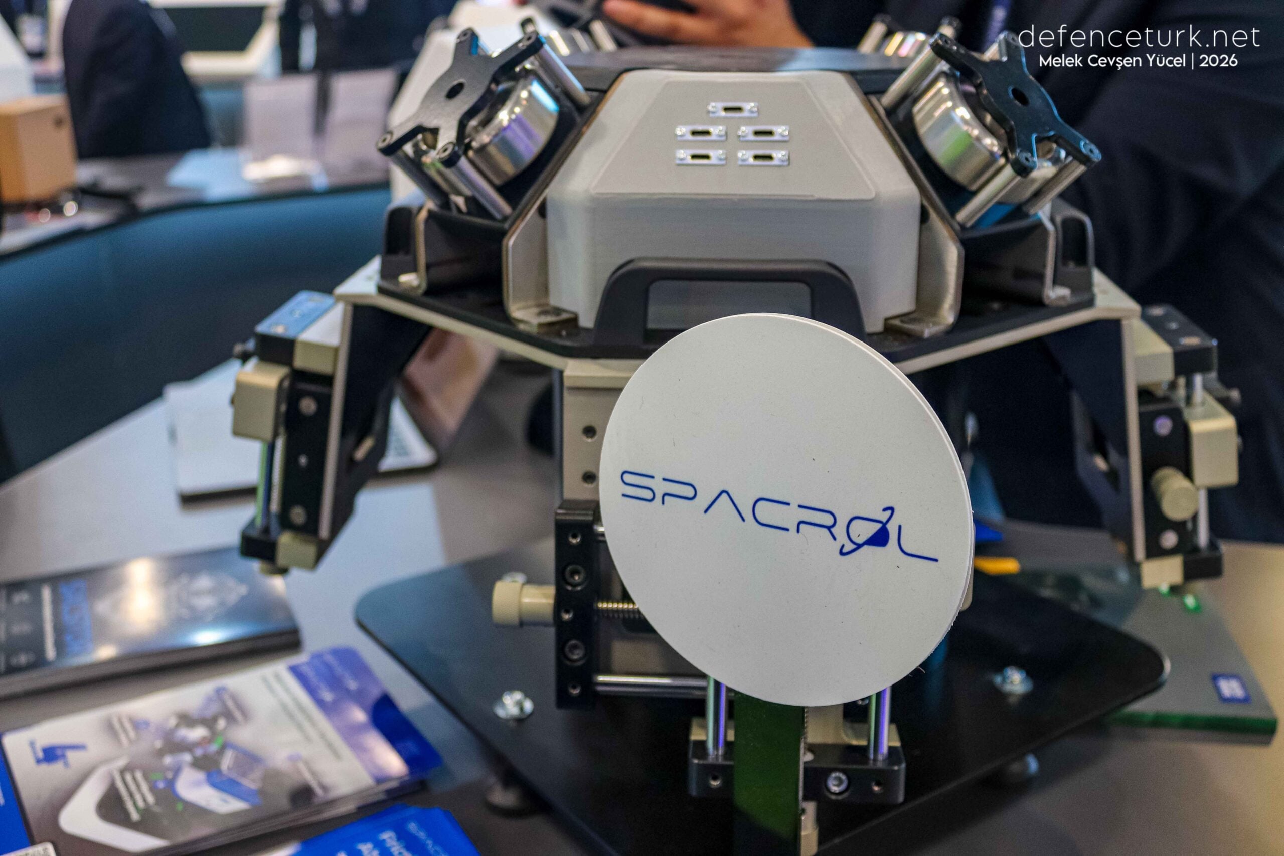

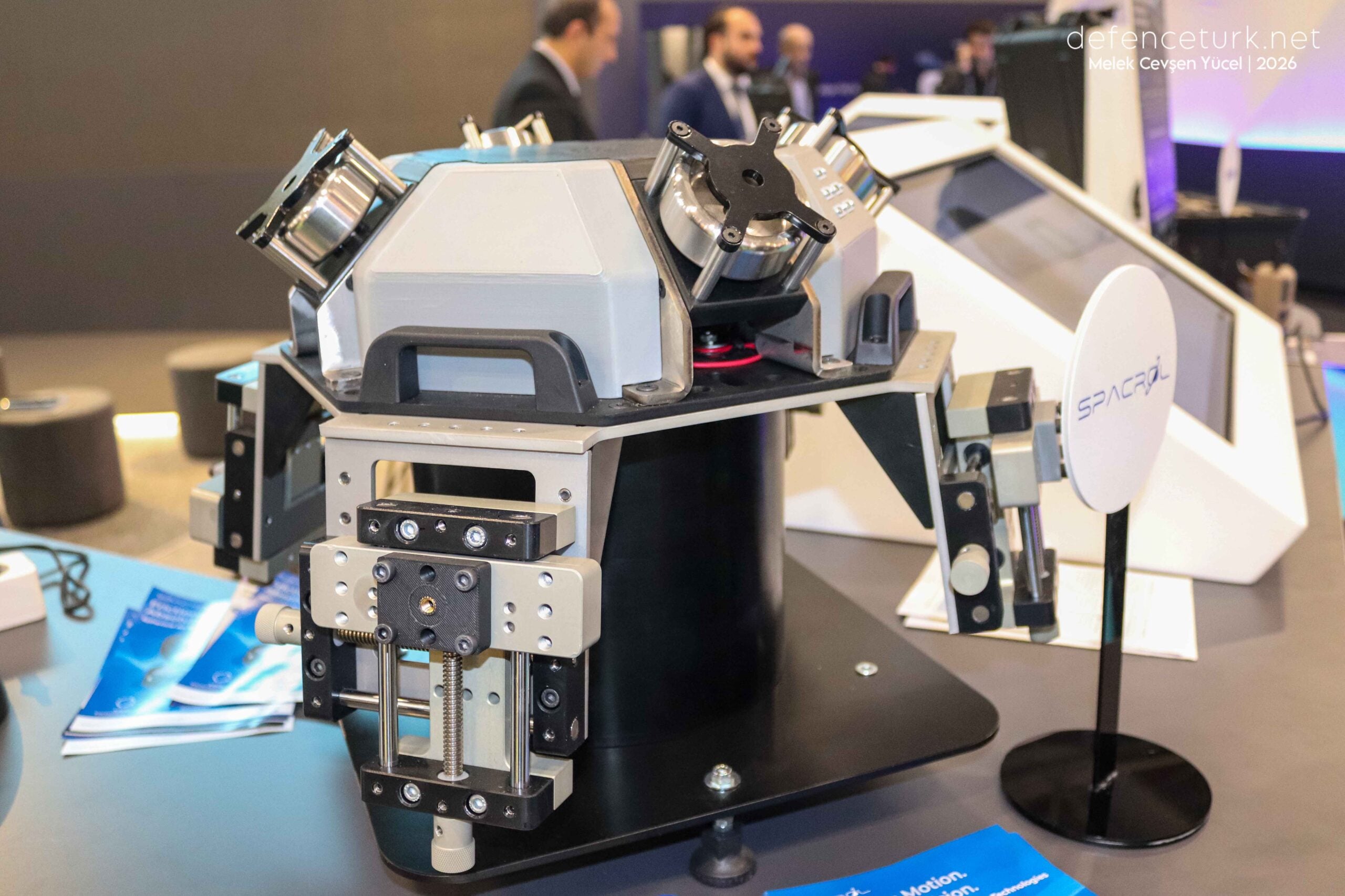

SACSTOR/Uydu Yönelim Kontrol Simülatörü
Uydu Yönelim Belirleme ve Kontrol Sistemleri’nin (ADCS) geliştirme, doğrulama ve test süreçleri için tasarlanan SACSTOR, Hardware-in-the-Loop (HIL) tabanlı, 3-eksenli bir simülasyon platformudur. Sürtünmesiz ve torksuz dönüş kabiliyeti sayesinde laboratuvar ortamında mikro yer çekimi koşullarını yüksek doğrulukla simüle ederek, gerçekçi test imkânı sunar.
Sahip olduğu aktif 3-eksenli kontrol altyapısı ile uydu yönelim hareketlerinin hassas bir şekilde analiz edilmesine olanak tanıyan sistem; 3U ve 6U küp uydu platformlarıyla zahmetsiz entegrasyon yeteneği sayesinde farklı görev mimarilerine kolayca uyarlanabilmektedir. Bu bağlamda SACSTOR; fırlatma öncesi en zorlu operasyonel senaryolarda ADCS performansının doğrulanması amacıyla geliştirilmiş, ileri seviye bir uydu yönelim kontrol simülatörüdür.
Teknik Özellikler
  • Roll / Pitch / Yaw Dönüşü: ±15° / ±15° / 360°
  • Yönelim Hassasiyeti: < 1°
  • Küresel Hava Yatağı Kapasitesi: 1600 N
  • ADCS Faydalı Yükü: ≈ 40 N
  • Aktüatörler: 4 x Tepki Tekeri (Piramit Konfigürasyonu)
  • Sensörler: 2 x IMU

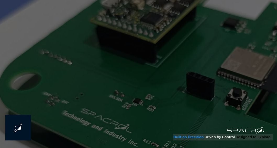

  • Kontrol Kartı: SPACROL Anakart
  • İletişim: Kablosuz / Type-C
  • Kapasite & Enerji: 5.6 Ah / 121 Wh
SACSTOR uydu yönelim kontrol simülatörü
