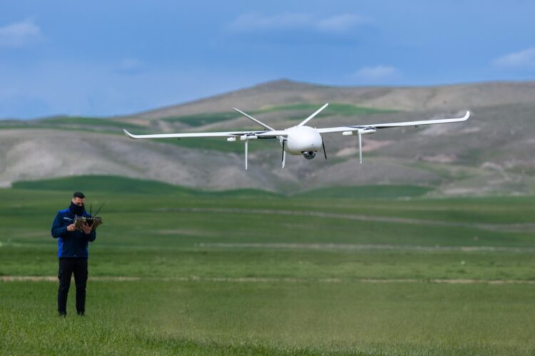

STM’nin dikey iniş-kalkış kabiliyetine sahip yeni nesil VTOL İHA’sı “TURUL”, saha testleri aşamasında kritik aşamaları geride bıraktı.
Türkiye’nin önde gelen savunma ve teknoloji şirketlerinden STM Savunma Teknolojileri Mühendislik ve Ticaret A.Ş., milli imkanlarla geliştirdiği insansız hava araçlarının test faaliyetlerini sürdürüyor. STM’nin IDEF 2025 Fuarı’nda ilk kez görücüye çıkardığı, dikey iniş-kalkış kabiliyetine sahip STM VTOL İHA TURUL, saha testleri aşamasında kritik aşamaları geride bıraktı.

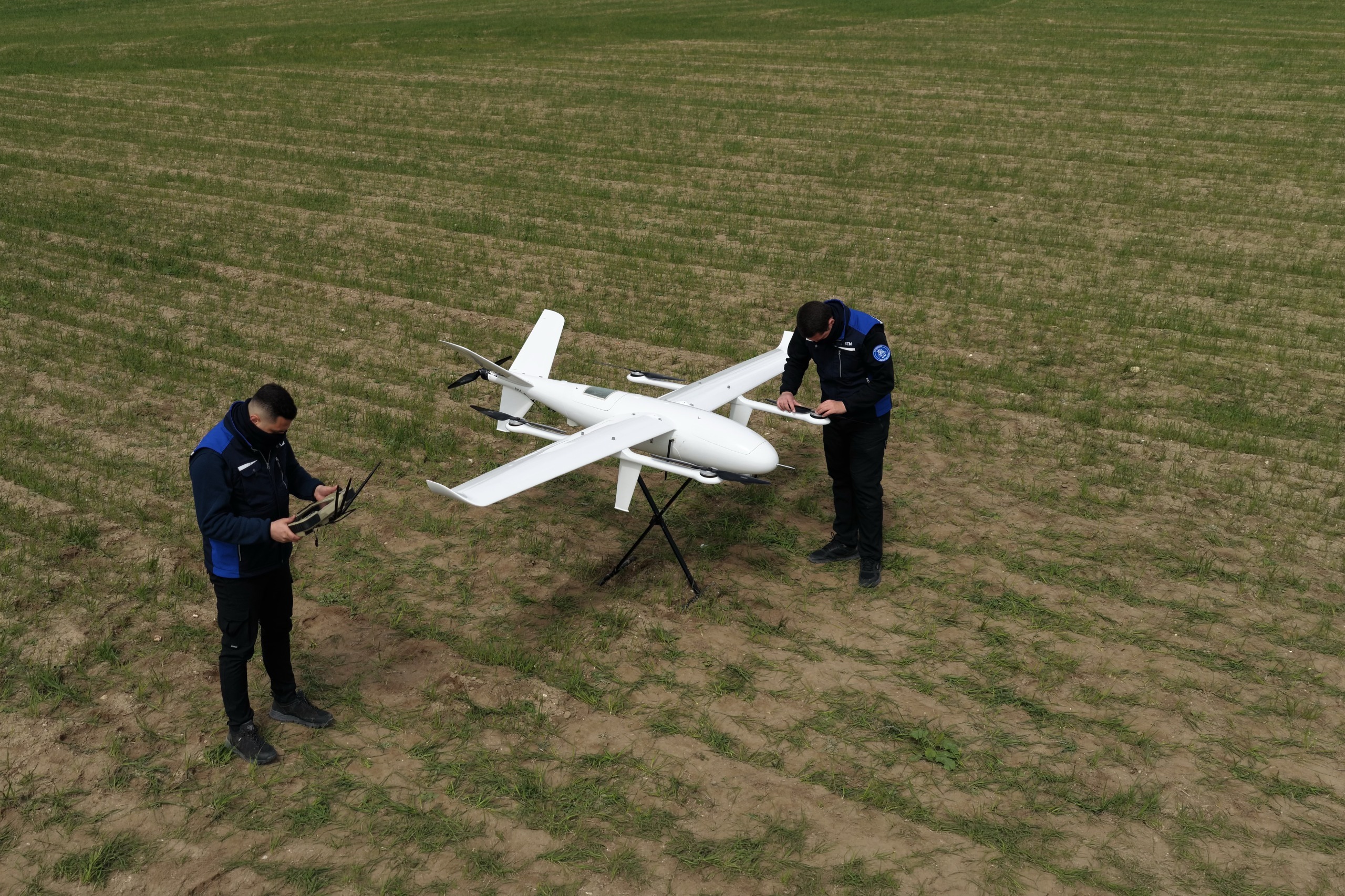

Bulutaltı operasyonlarda fark yaratan ve istihbarat, keşif ve gözetleme (ISR) görevleri için optimize edilen TURUL, gerçekleştirilen test uçuşlarında otonom yeteneklerinden tam not aldı. Sahadan paylaşılan son görüntülerde TURUL, otonom kalkış ve seyrüseferinin ardından, sabit ve hareketli hedeflerin takibini tamamladıktan sonra başarıyla iniş yapıyor. Kalifikasyon testleri devam ederken STM bünyesinde seri üretime hazırlık çalışmaları da paralel olarak devam ediyor.

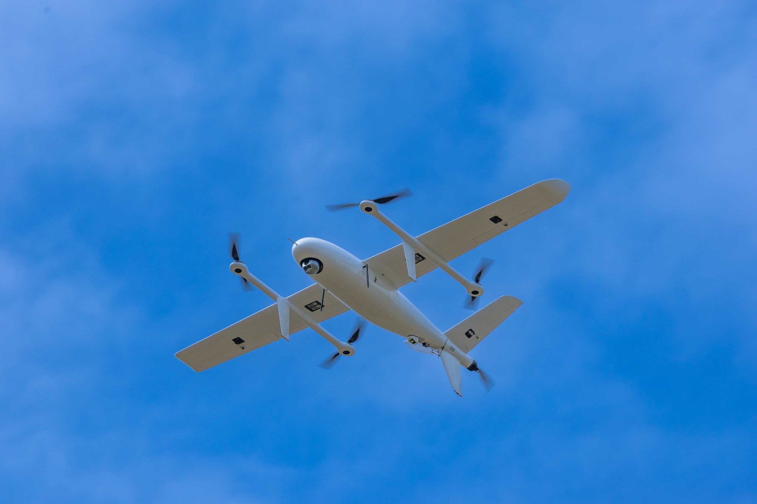

Test faaliyetlerinde başarıyla uygulanan QR kod işaretleyici tabanlı iniş ve mmWave radar desteği, sistemin otonom olarak belirlenen noktaya milimetrik hassasiyetle dönmesini sağlıyor. 2 saati aşan havada kalış süresi ve 200 kilometrelik uçuş menziliyle TURUL; taktik keşif, alan gözetleme ve hedef tespiti görevlerinde uçtan uca çözüm sunuyor.
TURUL VTOL İHA (Görsel: STM)
TURUL VTOL İHA
İsmini Türk mitolojisinde gücü, asaleti ve gökyüzündeki mutlak hakimiyeti temsil eden efsanevi avcı kuştan alan TURUL, dikey iniş-kalkış yeteneğiyle operasyonel sahanın yeni koruyucusu olmaya hazırlanıyor. STM tarafından geliştirilen Sabit Kanatlı VTOL İHA Sistemi TURUL, pist ihtiyacını ortadan kaldıran yapısı ve otonom görev kabiliyetiyle hem askeri hem de sivil operasyonlarda çok yönlü bir imkan sunuyor.
Uzun havada kalış süresi ve yüksek faydalı yük kapasitesiyle öne çıkan sistem, keşif, gözetleme (ISR), mühimmat bırakma, suüstü mayın tarama görevlerinde otonom olarak görevini icra edebiliyor. Entegre EO/IR görüntüleme sistemleri sayesinde gece ve gündüz görev yapabilen TURUL, tek personel ile kısa sürede kullanıma hazır hale gelebilir.
