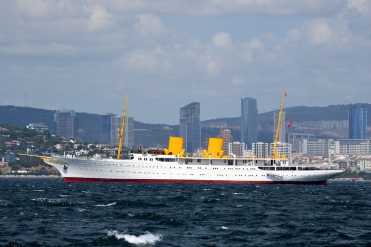

Atatürk’ün “manevi mirası” olarak bilinen ve aslına uygun modernize edilen TCG SAVARONA’ya, STM’nin Elektronik Harita Gösterim, Bilgi ve Takip Sistemi STMDENGİZ WECDIS entegre edildi.
Türkiye’nin savunma sanayiindeki milli mühendislik gücü STM, savaş gemilerinin yanı sıra geliştirdiği kritik yerli alt sistemlerle, Türkiye Cumhuriyeti’nin kurucusu Gazi Mustafa Kemal Atatürk’ün mirası olan Savarona Yatının modernizasyon sürecine teknolojik katkı sunuyor. Türk Deniz Kuvvetleri Komutanlığına Devlet statüsünde devredilen ve ASFAT yükleniciliğinde İstanbul Tersanesi Komutanlığı’nca modernizasyona alınan TCG SAVARONA’ya, STM tarafından milli imkanlarla geliştirilen, Elektronik Harita Gösterim, Bilgi ve Takip Sistemi STMDENGİZ WECDIS entegre edildi. TCG SAVARONA, STM’nin milli seyir sistemi ile rotasını bulacak.
