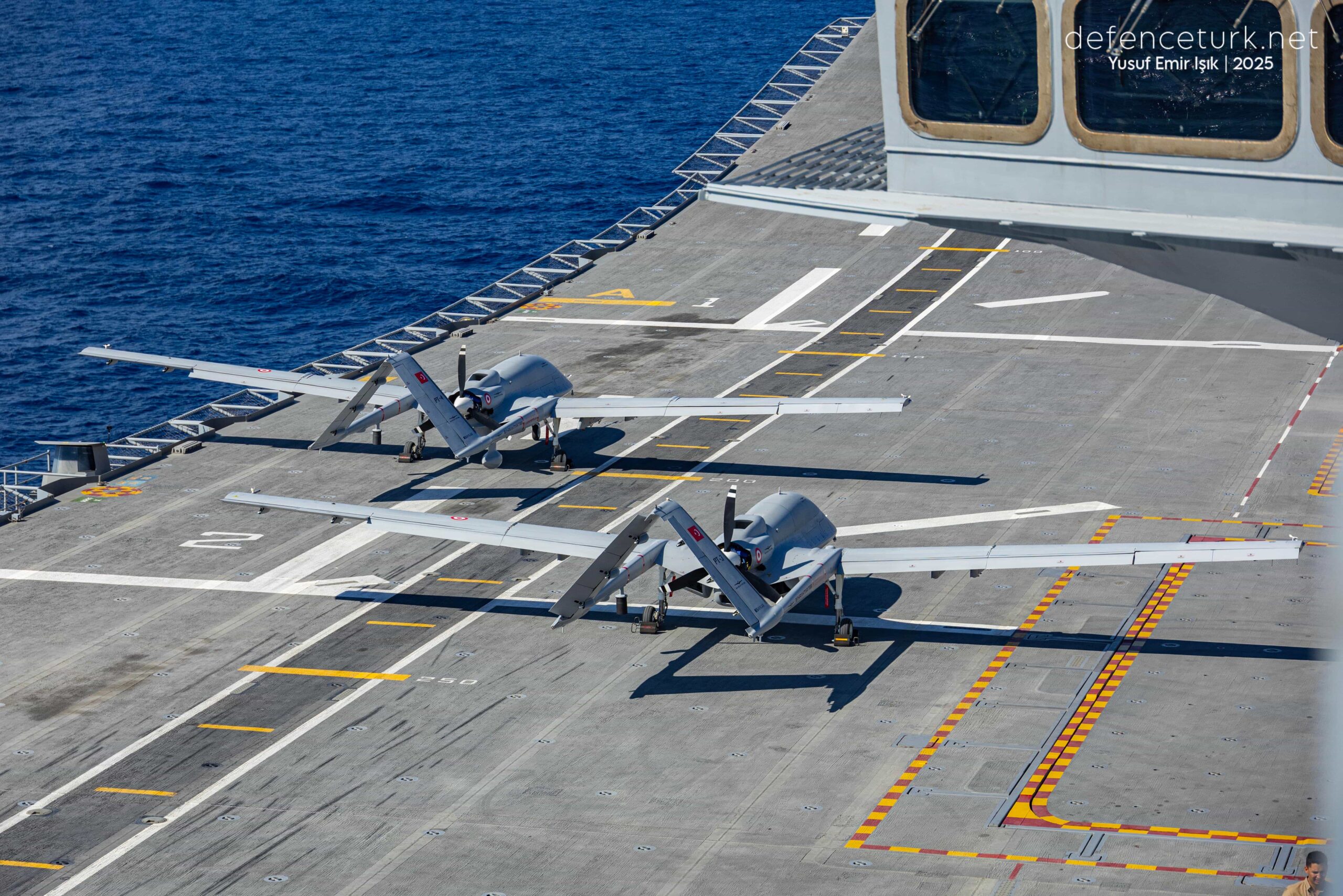

Prof. Dr. Mahmut F. Akşit: Daha fazla elektronik olur daha çok elektrik ihtiyacı vs. Hep bu şekilde talepler gelir. Zaten PD170’i sattığımız bir müşteriye PD200’ü direkt satabiliyoruz. Mesela Baykar TB3’te PD170 sattık başta ama sonra gemiden kalkma falan gündeme gelince hem marinize ettik hem de gücü biraz daha fazla olsa daha iyi olur diye 200 versiyonu. Niye? Çünkü daha fazla yükle daha kısa yerden kalkmak istiyor müşteri, son tüketici, Deniz Kuvvetleri’miz. Doğal bir ihtiyaç. Buradaki ürün gamımızdaki stratejimiz yeni geliştirdiğimiz ürünün sadece beygir gücü değil tabii bayağı bir yetenek üstünde çalışılıyor. Ama önceki motorun sığdığı yere sığıyor olması araçta büyük bir değişiklik yapmadan aracın güçlendirilmesine imkan veriyor. Mesela ABD’de helikopterlerde buna benzer bazı çalışmalar var. T700’ler biliyorsunuz çok uzun yıllardır kullanılan helikopterler ama şimdi T900’leri geliştirdiler. T700’lerin de bir sürü versiyonu var ve daha güçlü olan daha farklı alanlarda kullanılan versiyonları var. Özel Kuvvet versiyonları farklı. İlk başladığındaki haline göre gücü çok daha yükseltildi, 2000’lere çıkarılmış ama o da yetmiyor şimdi 3000’lere çıkacak T900’ler var mesela değil mi? Ama aynı helikopter grubunda, aynı sınıfta daha yüksek kapasitede güç üretecek motorlar üretiyorlar. Bizde de aynı şey bu İHA motorlarında da böyle gittikçe daha büyükleri gelmek zorunda ki piyasada önde kalabilesiniz.
Bayraktar TB3 SİHA’lar TCG ANADOLU’da
Soru: PD170 şuan Bayraktar TB3’te entegre. Şu an Anadolu görev grubu belki de TB3’ün de deneneceği şekilde NATO ülkelerini ziyaret edecek, Baltık Denizi’ne doğru şu an seyir alıyor. Baykar ve daha doğrusu tüm ekip motordan ne kadar memnun, siz motorunuzdan emin misiniz? Nasıl geri dönüşler alıyorsunuz?
Prof. Dr. Mahmut F. Akşit: Bir motor ilk defa piyasaya çıktığında siz on binlerce saat test edersiniz. Bizim PD170 serisi 10 bin saatten fazla test edilmişti. Normalde bu kadar test edilmez ama biz emin olmak için test ettik. Ama ne kadar test ederseniz edin saha uygulaması hiçbir testin yerini tutmaz. Gerçek hiçbir testin yerini tutmaz. Orada daha önce testlerde hiç aklınıza bile gelmeyen şeyler olabiliyor. O yüzden biz böyle ilk uygulamalarda sahada destek personeli bulunduruyoruz. Daha önceki sattığımız motorlarda da öyle yapmıştık, ordumuzun o motoru kullanan biriminin olduğu yerde aylarca süren teknik personel bulundurmuştuk. İlk aylarda işte “Yok şu kablo gevşedi, yok şuradan sızıntı oldu,” yağ sızıntısı vs. Bunlar hemen bize raporlanıyor. Biz ufak tefek tasarımda güncellemeler yapıyoruz. Çünkü gökyüzündeki titreşimden, aracın kasılmasından, esnemesinden vs. çok değişik durumlar olabilir kontrolünüz dışında. Problemler tespit edildikçe mühendislik ekibimiz düzeltiyor oradaki ekibe aktarıyor, ekip sahada uyguluyor tekrar gönderiyor. 1 yıl kadar sonra ne arayan var ne soran var yani motor olgunlaşmış oluyor. Şimdi TB3’te de biz gemide teknik personel bulunduruyoruz. Bu olgunlaşma sürecinde motorun çocukluk dönemini, olgunlaşma dönemi geçişte teknik problemleri hem sahada görüp anında müdahale hem de bilen birisinin problemin ne olduğunu bizim ekibe aktararak şurasının şöyle düzeltilirse daha iyi olur gibi iyileştirme verilerini hemen uygulayabilmek için.

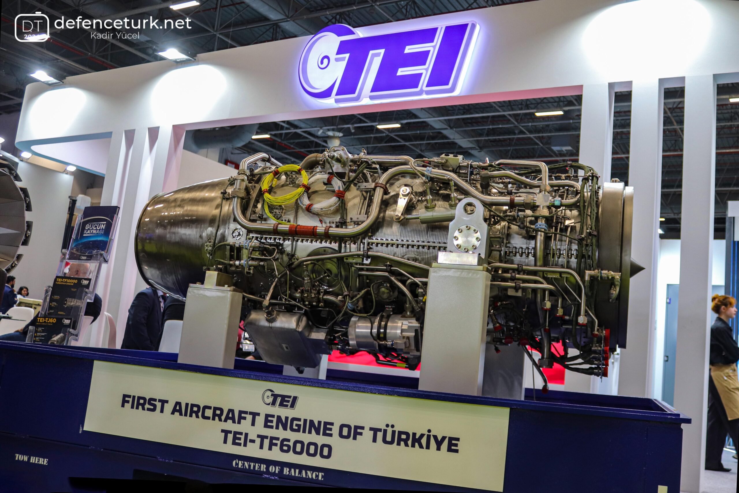

Soru: TF6000 ve TF10000’da son durum nedir ne aşamadasınız?
Prof. Dr. Mahmut F. Akşit: TF6000’i test profilinden daha yüksek şeylere zorladılar hatta bayağı yüksek güçlere. Motorun tasarımı maksimum 6000 libre üretsin diye. Şu an 5900 küsür libreye kadar çıktık. Oraları gördük. Bu da yeni haberimiz olsun yani 6000’e iyice yaklaştık.
