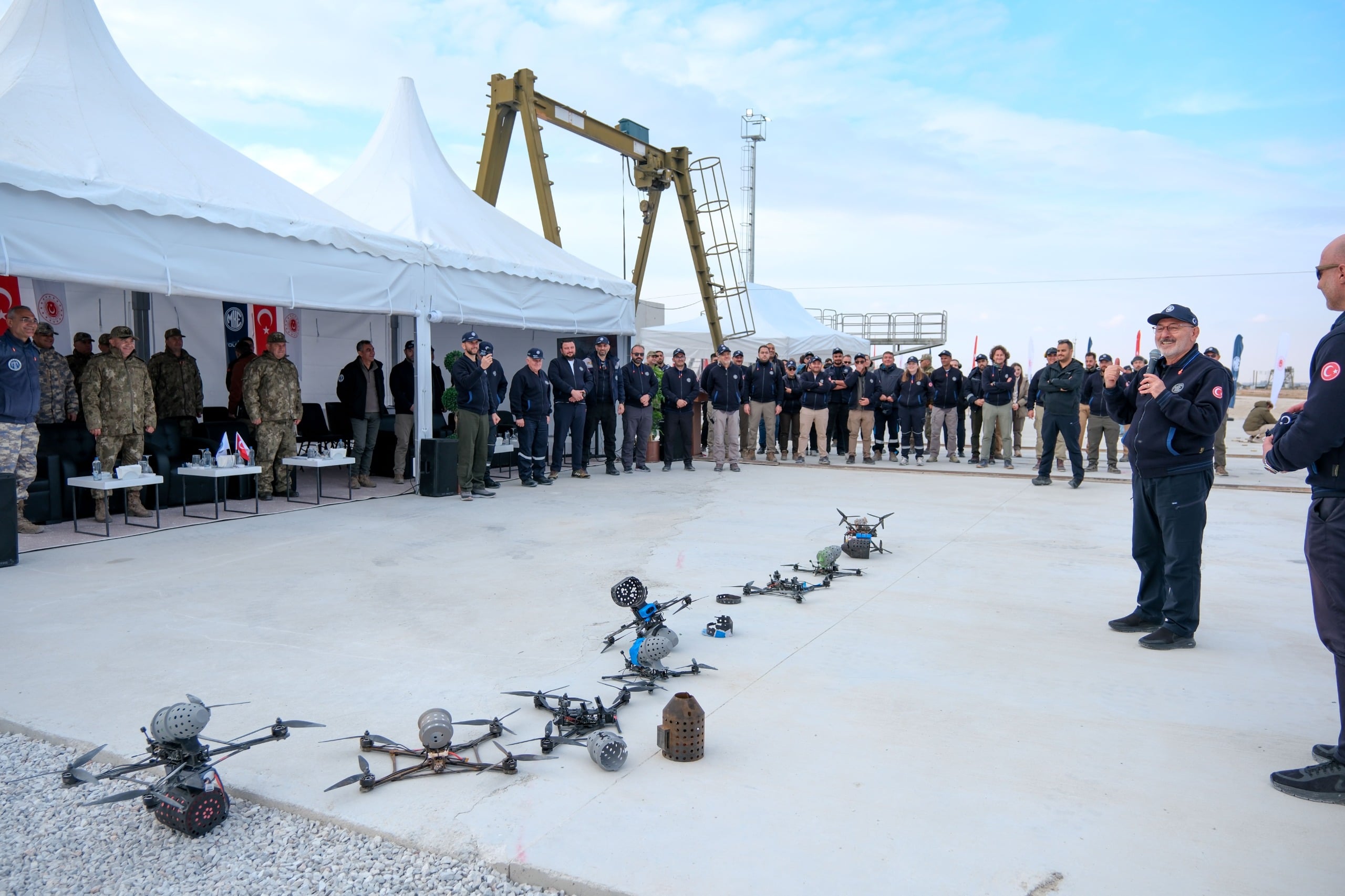

Atış faaliyetinin başarıyla tamamlamasının ardından, yabancı ülke heyetleri MKE TOLGA’nın sistem bileşenlerini yakından inceledi. MKE Tolga YHSS’ne ilişkin Genel Müdür İlhami Keleş’e beğenilerini dile getiren heyet, sistemin faaliyetteki başarısından dolayı da tebriklerini iletti.
MKE TOLGA ile imha edilen dronlar
