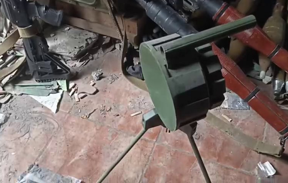

Ukrayna ordusu Estonya’dan EFP PK-14 tanksavar mayınlarını satın aldı.
Ukrayna-Rusya savaşı sırasında gelişmeleri aktaran Ukrainian Weapon Tracker adlı Twitter hesabı tarafından aktarıldığı üzere Ukrayna Ordusu, Estonya’dan PK-14 anti-zırh (EFP) yönlü mayınlarını tedarik etti. Mevcut savaş alanında aktif olarak kullanılan PK-14 mayınlarının 50 metre mesafeden yaklaşık 50 mm çelik zırhı delebilme potansiyeli bulunmakta.

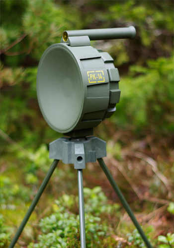

Terramil Patlayıcı Şekilde Delici (EFP) PK-14 anti-zırh mayını (Görsel:Ukrainian Weapon Tracker)
PK-14 Tanksavar Mayını
Kara mayını, kara taşıtlarına hasar vermek, personeli yaralamak, öldürmek veya diğer şekillerde tesirsiz kılmak için tasarlanan, normal olarak koruyucu bir kaplama malzeme içinde bulunan patlayıcı ve onu harekete geçiren düzenektir.
Terramil anti-zırh mayını, Eesti Arenal lisansı altında üretilmiştir. Patlayıcı Şekilde Delici (EFP) PK-14, küçük kütle, operasyonel basitlik, doğruluk ve uygun fiyatı birleştiren yüksek performanslı bir mühimmattır. PK 14, her türlü zırhlı araç, korumalı taşıma ve tesisatlara karşı özellikle etkilidir. Tüm hava ve sıkışma koşullarında kurulumu ve çalıştırılması hızlı ve kolaydır.
Teknik veriler
Çap 160mm
Yükseklik 110 mm
Net patlayıcı miktarı 1,5 kg
Patlayıcı madde türü PBX
Penetrasyon 50m’de minimum 50mm çelik. 290° arkada güvenli mesafe: 25 m. -35° ile +50°C arasında çalışır
Ağırlık (8’li tam set kutusu) 43 kg (EFP, başlatma, montaj ekipmanı içerir)
