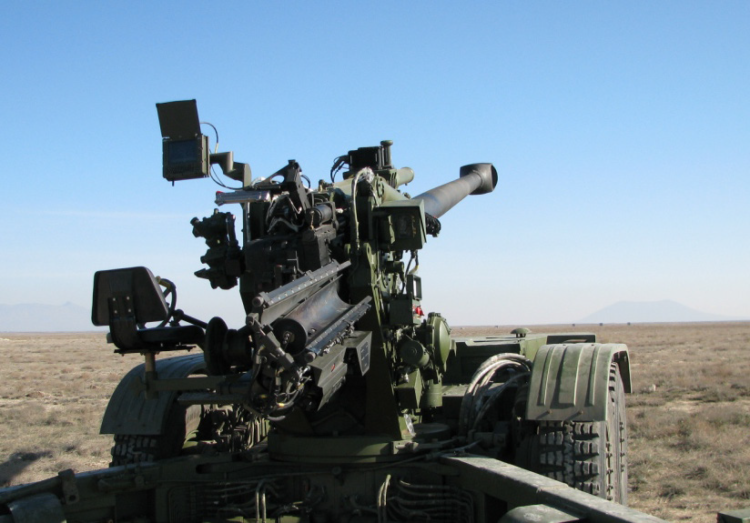

155 mm Panter Obüsü Atış Kontrol Sistemi
155 mm PANTER Obüsü modernizasyonu kapsamında servo sistemi, elektronik birimler, hidrolik sistem ve kullanıcı arayüzü yenilenmekte, ayrıca obüslere Sayısal Haberleşme, Teknik Ateş İdare, Balistik Hesaplama (NABK), İlk Hız Yönetimi kabiliyeti kazandırılmakta ve ADOP-2000 Entegrasyonu sağlanmaktadır.
Yan dişli grubunun, yükseliş dişli grubunun değiştirilmesi ve pasif hidro-pnömatik dengeleme sistemine geçilmesi ile namlunun, dizel motor veya aküler devre dışı kaldığı durumlarda manuel olarak yönlendirilmesi sağlanmıştır. Elektronik birimler, tasarım ve üretimi askerî standartlara uygun olacak şekilde değiştirilerek Silah Sistemi ile araç elektroniğinin bağımsız çalışması sağlanmıştır.
Modernizasyon neticesinde obüste performans artışı, bakım ve idame maliyetlerinde azalma sağlanmaktadır.
Modernizasyon Kazanımları:
  • Namlunun yükseliş ekseninde hidrolik sistemden bağımsız olarak elektrik tahrikli veya mekanik olarak yönlendirilmesini sağlayan Yükseliş Dengeleme Sistemi eklenmiştir.
  • Mermi Doldurma Sistemi elektronik ünitesi birimleri askerî koşullara uygun hale getirilecek şekilde yeniden tasarlandı, yazılımı mevcut obüste yaşanan kilitlenme sorunlarının bertaraf edilmesi için yenilendi ve tüm sensör durumları bilgisayar üzerinden görüntülenerek arıza tespiti ve bakım-onarım faaliyetleri kolaylaştırıldı.
  • Otomatik ve Hassas Namlu Yönlendirme Sistemi eklenmiş, yazılım güncellemeleri ile obüse eklenen servo motor ve sürücüler yardımıyla ANS verileri de kullanılarak namlunun hızlı, hassas ve otomatik bir şekilde yönelmesi sağlanmıştır.
  • Teknik ateş idaresi yapılabilmesi ve balistik yazılımı kullanılarak atış komutu hesaplanması sağlanmış ve obüs, ADOP-2000 unsurları ile entegre şekilde gerek batarya teşkilatlanmasında gerekse tek başına görev icra edebilir duruma gelmiştir.
  • İlk Hız Ölçüm Yönetimi kabiliyeti kazandırılarak her atımın doğruluğu arttırılmıştır.
  • Obüs nişancısının sistem açılış/kapanışını gerçekleştireceği, kama açma/kapama, ateşleme otomatik veya kumanda kolu ile namlu yönelimini gerçekleştirebildiği, mevcut obüste elle yapılan bu işlemleri tek noktadan komuta edilebilecek kumanda birimi eklenmiştir.
  • Sistem arıza oranları azaltılacak şekilde askeri özellikte donanım ve kablolar kullanılmıştır.
