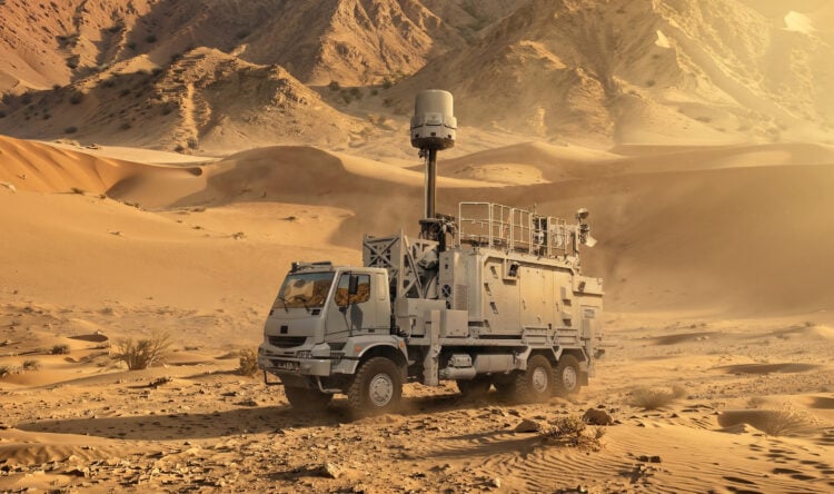

ASELSAN tarafından 2007 yılında imzalanan sözleşme ile geliştirilen RaKAS’ın (Radar Karıştırma ve Aldatma Simülatörü) adı KORAL 23-LT oldu.
ASELSAN tarafından 2007 yılında imzalanan sözleşme ile geliştirilen RaKAS (Radar Karıştırma ve Aldatma Simülatörü) sisteminde isim değişikliği yapıldığı görüldü. Bahse konu sistemin KORAL 23-LT olarak adlandırıldığı, paylaşılan dosyada yer aldı.
KORAL 23-LT
KORAL 23-LT Sistemi, kara, hava ve deniz platformlarında kullanılan Radar, Elektronik Harp ve Haberleşme sistem operatörlerinin eğitimlerinde kullanılmak üzere geliştirilen taktik saha eğitim sistemidir. Hem Elektronik Destek (ED) hem Elektronik Taarruz (ET) kabiliyetleri ile Elektronik Harp düzeninin anlaşılmasını ve analiz edilmesini sağlanmaktadır. ET kabiliyetleri ile tehdit unsurlarının Elektromanyetik Spektrum kullanımının azaltılması ya da engellenmesi hususlarında eğitim verilmesini sağlamaktadır.
Tek bir şelter içerisinde birlikte çalışabilen ve RAKAS Sistemi’ni oluşturan alt sistemlerin genel işlevleri şu şekildedir:
  • RADED, modern radarlar da dâhil olmak üzere envanterde bulunan radar sistemlerinin tespit ve teşhisini gerçekleştiren, bu radarlara karşı ET uygulanması için gerekli parametreleri sağlayan ve bu parametreleri ET sisteminde kullanılması için aktaran alt sistemdir.
  • RADSİM, tehdit radar sistemlerinin elektromanyetik yayınlarının benzetimini yaparak, Radar ED sistem operatörlerine eğitim verilmesine imkân veren alt sistemdir.
  • RETSİM, önceden tanımlanmış veya kullanıcı tarafından programlanabilen elektronik taarruz tekniklerini uygulayarak, radar operatörlerine Elektronik Karşı Tedbirler (EKT) konusunda eğitim verilmesi için kullanılan alt sistemdir.
  • MEDSIS, muhabere bantlarında tespit yapan, ET uygulanması için gerekli parametreleri sağlayan ve bu parametreleri METSİM’e aktaran alt sistemdir.
  • METSİM, muhabere operatörlerine karıştırma/ aldatma şartlarında çalışma eğitimlerinin verilmesine, tehdit/hedef muhabere sistemlerine karşı geliştirilen karıştırma ve aldatma tekniklerinin sahada gerçekleştirilmesine imkân sağlayan alt sistemdir.
  • SHTS (Stabilize Hedef Takip Sistemi), Stabilize Yönlendirilebilir Anten Platformu (SYAP) ve bunun üzerinde kurulu Hedef Takip Sistemi’nden (TV-IR kamera) oluşmaktadır. SYAP, üzerinde taşıdığı TV- IR sistemlerinin yanı sıra Yön bulma antenlerinin, RADSIM ve RETSİM antenlerinin hedefe yönlendirilmesi ve hedefin takip edilmesi amacıyla kullanılmaktadır.
  • SHTS ayrıca kameralar aracılığı ile otomatik hedef takip yeteneğini de sunmaktadır.
Tüm alt sistemler tek bir araç üzerinde bulunmakta olup jeneratör ve yedeği ayrı bir nakliye aracı ile taşınmaktadır. İhtiyaçlar doğrultusunda Sistem’in farklı platformlara entegrasyonunun yapılabilmesi mümkündür.
