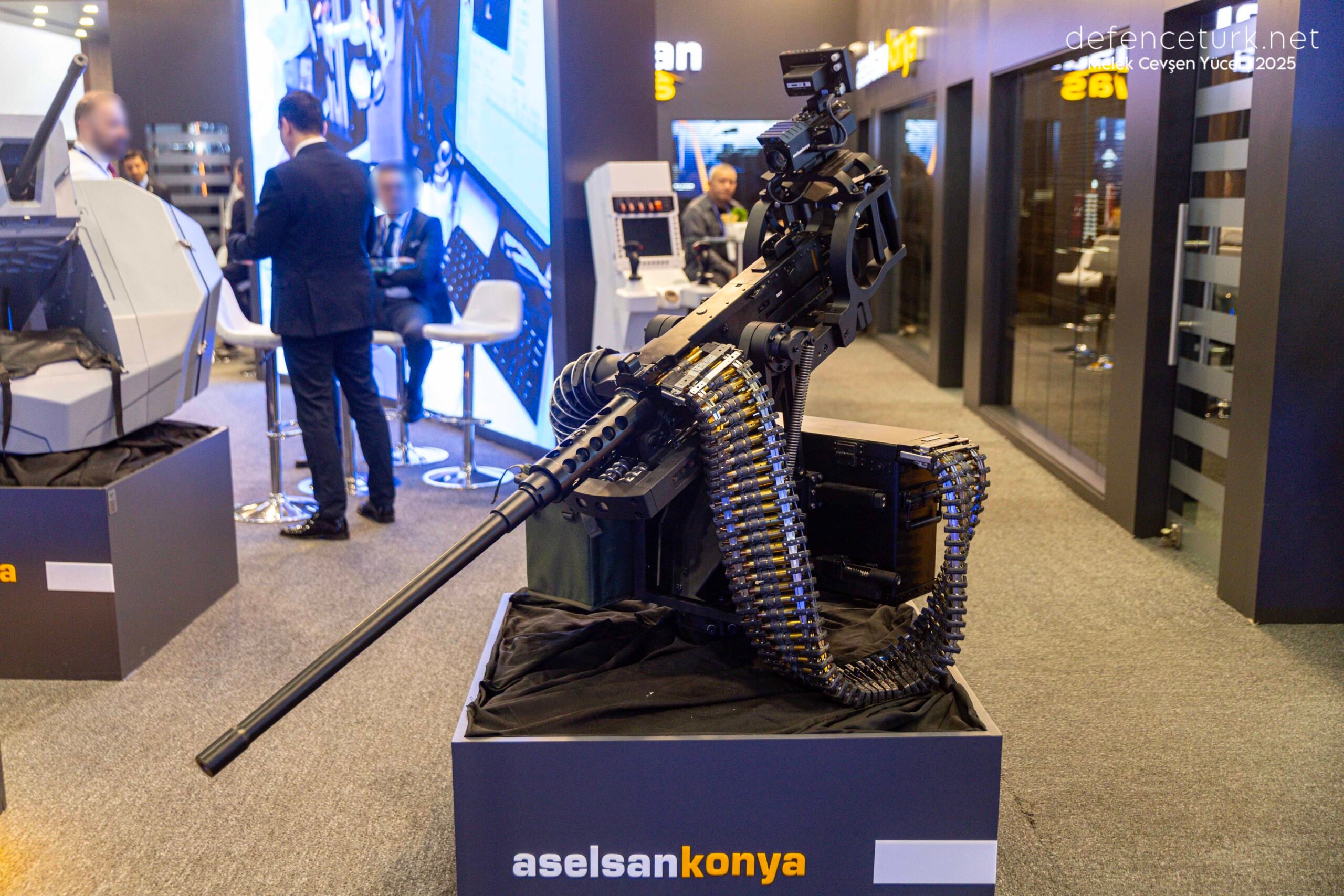

Anti-drone mühimmatının ardından fuarda öne çıkan ve kamuoyuna ilk kez tanıtılan bir diğer yerli ve milli olarak geliştirilen ürün ise yine ASELSAN Konya tarafından üretilen ve çeşitli platformlarda silah sistemlerinin kullanılmasına yönelik tasarlanan manuel atış platformu oldu. Defence Turk tarafından edinilen bilgiye göre, sistem hava, kara ve deniz platformlarında makineli tüfeklerin veya bomba atarların kolaylıkla manuel olarak kullanılabilmesine olanak sağlıyor.

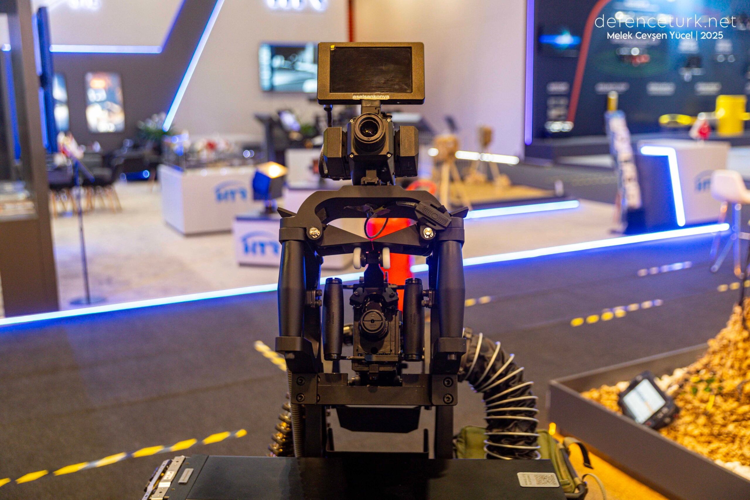

Bu kapsamda sistem, ASELSAN Konya AKONS sistemi opsiyonel olarak entegre edilerek gündüz ve gece görüş yeteneği ile de kullanılabiliyor. Böylelikle AKONS sisteminin lazer mesafe ölçüm ve balistik hesap yetenekleri sayesinde sistem akıllı hale getirilebiliyor. Ayrıca manuel atış platformu, araçların üzerine, hakim tepelerde ya da üst bölgelerinde konumlandırılarak da kullanılabilmektedir.
İlk ihracatı gerçekleştirilen platformda teslimat başlıyor!
Defence Turk’e konuşan ASELSAN Konya yetkilisi, ilk kez fuarda vitrine çıkan platformun şu an halihazırda yurt dışına ihraç edildiğini ve ürünün ilk teslimatının yakın bir zamanda gerçekleşeceğini belirtti. Yaklaşık bir buçuk senedir çalışmaları devam eden ürünün doğrulama süreci tamamlanmış olup kalifikasyon süreci de tamamlanmak üzere. Yetkili konuşmasında, “Yurt dışında bir deniz kuvvetine, helikopter üzerinde kullanılmak üzere ilk siparişi alındı. Teslimat aşamasına gelindi ve doğrulama süreci de tamamlanmak üzere. Türkiye’de talep olması durumunda, talep edilen farklı silah sistemleriyle birlikte uygun çözümler üretilerek siparişlerin teslimi gerçekleştirilecek.” ifadelerini kullandı.
Manuel atış platformu üzerinde kullanılan silah sistemleri de tamamen yerli firmaların ürettiği silahlardan oluşmaktadır. Sistemin amacı da bu farklı tipte silahların manuel olarak kullanılabilmesini sağlamaktır. Öyle ki, manuel atış platformuna, 12.7 mm kalibrede bir makineli tüfek entegre edilmiş olsa dahi ürün, müşterinin farklı ihtiyaç ve talepleri doğrultusunda farklı kalibredeki silahlarla çalışabilecek şekilde tasarlanmıştır. Konuyla ilgili olarak yetkili, manuel atış platformu üzerinde yerli firmaların ürettiği bir 12.7 mm silah kullandıklarını söyleyerek şunları ekledi:
“Ancak istersek bunu farklı bir firmanın 7.62 mm silahıyla ya da döner namlulu bir sistemle de değiştirebiliriz. Biz aslında burada manuel atış platformu üretiyoruz. Müşterilerin talepleri doğrultusunda platformun üzerinde bulunan silahları kolayca değiştirebiliriz.”
AKONS entegrasyonu ile hedef doğruluğu arttırılacak
Manuel atış platformunu, daha önce Savunma Sanayii Başkanlığı (SSB) kapsamında üretilmiş olan AKONS (Akıllı Optik Nişangah Sistemi) üzerine entegre ederek hedef doğruluğunun arttırılması ve ürünün daha doğru isabet oranı ile atış yapması planlanarak bu doğrultuda yapılan çalışmalar devam etmektedir. Sistem sayesinde menzil, düşman açısı, mühimmat türü gibi faktörlere balistik uygulamalar yapılabilmektedir. Üzerinde bulunan ekran sayesinde de kullanıcı, optiğe yaklaşarak görmek suretiyle değil yakın mesafeden de ekrana bakarak rahatlıkla hedefi gözlemleyebilmektedir.
Sistem, sahada kullanıcılar tarafından kolaylıkla kullanılabilmesi amacıyla özel bağlantı elemanları ve ergonomik şekilde kontrol edilebilecek düzeyde tasarlanmıştır. Bu çerçevede ağırlığına rağmen kullanıcılar sistemi elle çok rahat bir şekilde oryante edebilecek ve hedef manevra sonrası görüldüğü anda kullanıcı tarafından imhası gerçekleşebilecektir.

  • Geri tepme sönümlemesi ile artırılmış kullanım konforu
  • Mayon toplama haznesi
  • Kolay değiştirilebilir mermi kutusu
  • Opsiyonel olarak ASELSAN Konya AKONS, gündüz/gece görüş dürbün, vb. sistemleri entegre edilebilir
Silah Seçenekleri
  • 12.7 mm: M2HB Makineli Tüfek
  • 12.7 mm: CANİK M3 Makineli Tüfek
  • 40 mm: ASELSAN Konya MAKS 40
Hareket Limitleri
  • Yükseliş: -60° / +10° (Platforma göre değiştirilebilir)
  • Yan: -60° / +60° (Platforma göre değiştirilebilir)
Mühimmat Kapasitesi
  • 12,7mm: < 300 adet (12.7 mm x 99)
  • MAKS 40: 64 adet (40 mm x 53)
Ağırlık ve Boyut
  • Toplam Ağırlık : 70 kg (Silah ve Mühimmat hariç)
  • Yükseklik: 80 cm
