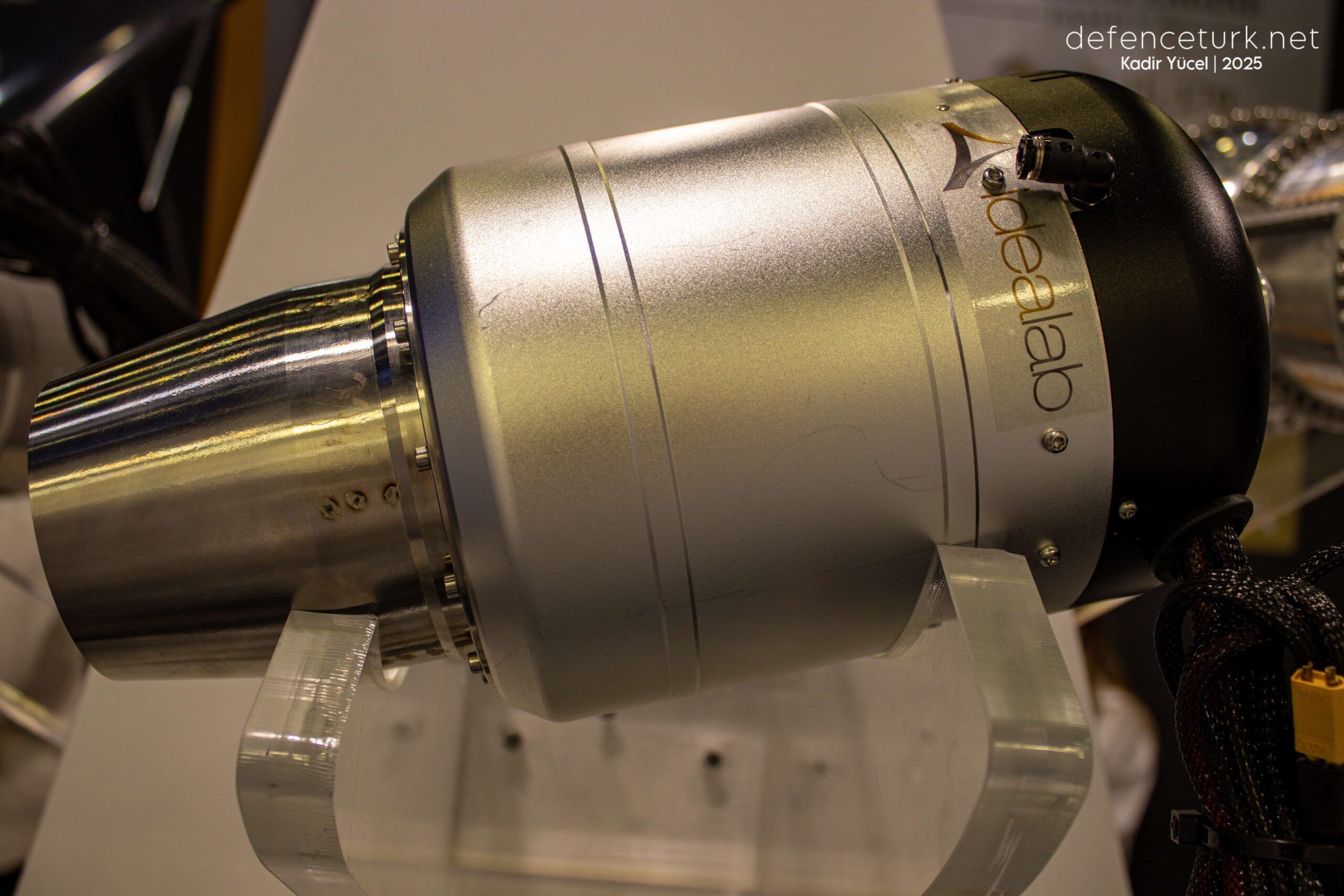

Yüksek hız, uzun menzil ve yüksek irtifa kabiliyetleriyle dikkat çeken yeni nesil İHA platformu “Wildgoose”, firmanın kendi üretimi olan IL-600N turbojet motorundan güç almakta. 600 km/s azami hıza, 800 kilometreyi aşan menzile ve 13 bin metre irtifaya ulaşabilen İHA, İstihbarat, Gözetleme ve Keşif (ISR) görevlerine ek olarak dolaşan mühimmat veya aldatma amaçlı yem platformu olarak da kullanıcılarına çok yönlü bir görev yelpazesi sunuyor.

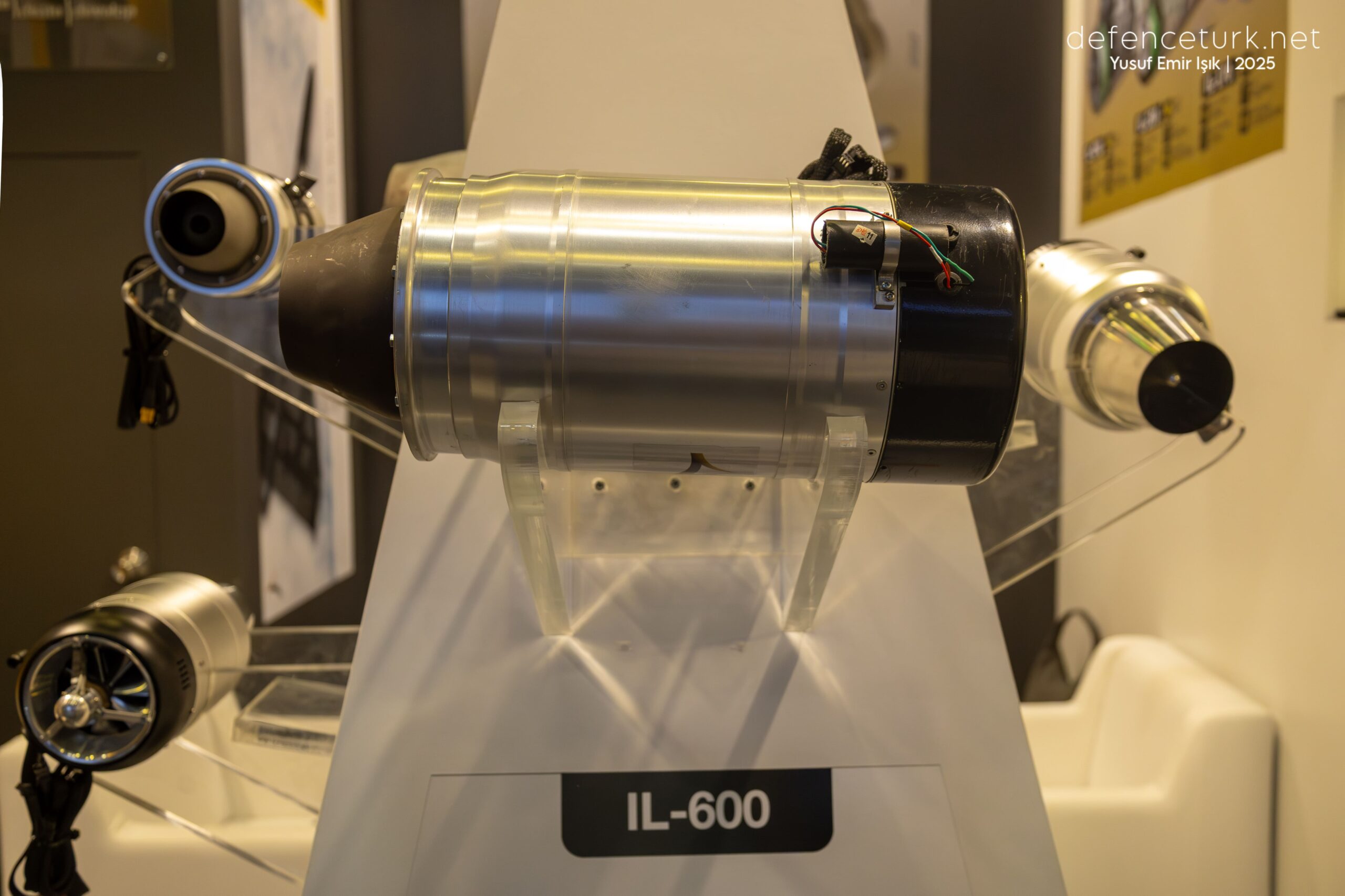

IdeaLab AR-GE firması, 1600N itki gücüne sahip IL-1600 motorunu ve seyir füzelerine özel geliştirilen IL-600 ve IL-170 motorlarını IDEF 2025 fuarında sergilerken ürün ailesinin yeni üyesi olan IL-250 motorunu ve modernize edilmiş IL-400 motorunu da ilk kez bu fuarda sergiledi.
Tanıtılan bu motorlar güç-ağırlık oranı, gelişmiş dijital arayüzleri ve telemetri kabiliyetleriyle ön plana çıkıyor. Mobil platformlar için optimize edilen IL-250 motoru, 250N’lik itki gücüyle kompakt yapısına rağmen yüksek performans sunarken; IL-400 motoru, 400N itki değeri ve yakıt verimliliğiyle zorlu görev profilleri için etkili bir çözüm sunuyor.
IdeaLab’ın “amiral gemisi” olarak kabul edilen turbojet motoru IL-1600 ise, 1600 Newton itki gücü ve 200 mm çapıyla dikkat çekmekte. Söz konusu kompakt ancak güçlü motor, 4 metre uzunluğa ve dar çapa sahip mühimmat türleri için özel olarak geliştirildi. Hem yüksek performans hem de çok yönlü yakıt uyumluluğu sunan IL-1600 motoru, görev sırasında 8.000 watt’tan fazla elektrik gücü de sağlayarak ek sistemlerin çalışmasına olanak tanıyor.
Ayrıca IdeaLab’ın gelişmiş motor ailesinin yeni üyesi olan IL-250 turbojet motoru, 250 Newton’luk güçlü itkisiyle yüksek performans ve üstün güç-ağırlık oranı sunarken özellikle hassas yönlendirme sistemleri ve minyatür hava platformları için ideal bir çözüm olarak öne çıkıyor.
