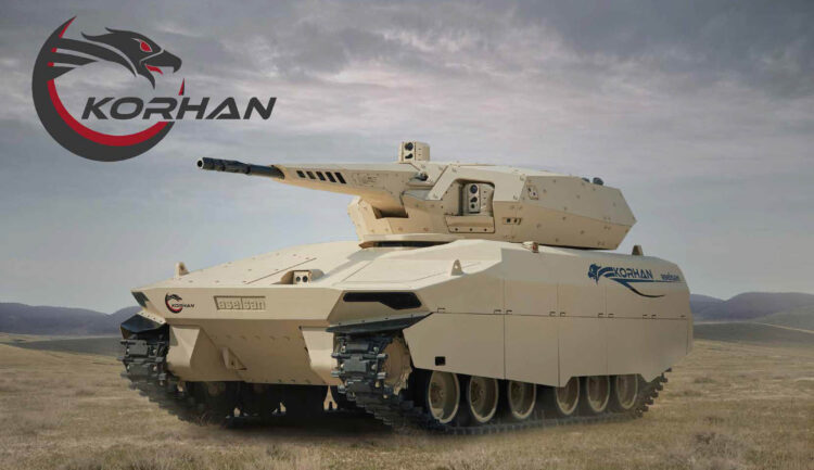

ASELSAN Korhan Silah Sistemi
KORHAN 35 mm Silah Sistemi, günümüzün muharebe sahası ihtiyaçlarını karşılamak üzere, en ileri teknolojik olanaklardan faydalanılarak, Türk Silahlı Kuvvetleri’nin imkân ve kabiliyetlerini artırmak amacıyla ASELSAN tarafından milli imkânlarla geliştirilmiştir.
KORHAN, yüksek ateş gücüne sahip, gelişmiş hedef tespit ve takip sistemleri ile donatılmış, en son teknoloji ürünü kendini koruma sistemleri ve çevresel farkındalık sistemleri ile kullanıcı ve sistem bekasını en üst seviyede sağlayabilen bir yeni nesil zırhlı muharebe sistemidir. Açık ve genişletilebilir mimarisi sayesinde gelecek dönemde ortaya çıkacak ihtiyaçlara yönelik güncelleme ve ilaveler de sisteme milli olanaklarla uygulanabilecektir.
KORHAN sisteminin paletli ve taktik tekerlekli konfigürasyonlarına ek olarak suda yüzme gereksinimi doğrultusunda amfibi özellikte konfigürasyonları da mevcuttur.
KORHAN sisteminde ana silah olarak yüksek atım hızına sahip 35 mm top kullanılmaktadır. Söz konusu topun üretimi milli imkânlarla MKE Kurumu tarafından yapılmaktadır. KORHAN sistemi ayrıca ASELSAN tarafından yurt içinde geliştirilmiş olan ve herhangi bir dış bağımlılık olmaksızın yurt içinde üretilen 35 mm Parçacıklı Mühimmatı kullanma kabiliyetine sahiptir. Ana silah için 100 adet mühimmat silah kulesinde hazır bulunmakta ve araç içinde de 200 adet yedek mühimmat depolaması yapılmaktadır. Yedek mühimmatların silah kulesine yükleme işlemi zırh koruması altında ve araç içinden yapılmaktadır. Sistemde ayrıca karadan gelen yakın tehditlere karşı öz savunma için, ana silahla aynı atış hattı mekaniğine yerleştirilmiş 7.62 mm makineli tüfek mevcuttur.
KORHAN, zırhlı ve hafif zırhlı kara unsurlarının etkisiz hale getirilmesinin yanı sıra akıllı mühimmat kullanımı yoluyla sütre arkasında bulunan hedeflere karşı yüksek etkinlik düzeyine sahiptir. KORHAN sistemi ayrıca kendisine karşı tehdit oluşturan helikopterler, uçaklar ve insansız hava araçlarına karşı da öz savunmasını yapabilecek kabiliyete sahiptir.
ASELSAN tarafından geliştirilen otomatik şeritsiz mühimmat besleme mekanizması tehdit tipine uygun mühimmatın seçilerek atılmasına imkân tanımaktadır. Zırh delici, anti-personel, hava hedeflerine yönelik ya da tahrip edici nitelikteki mühimmat tipleri harekât ihtiyaçlarına göre silah sistemine yüklenebilmekte ve muharebe sırasında tehdit tipine uygun mühimmat seçilerek maliyet-etkin kullanım imkânı sağlanmaktadır.
Kullanıcı ve personel korumasının en üst seviyede sağlanması amacıyla insansız tipte tasarlanan KORHAN Silah Kulesi, araç içerisine minimum girişim yaparak personel, silah ve mühimmat için azami alanın ayrılmasına olanak tanımaktadır. Silah Kulesi iki eksen stabilizasyon yeteneğine sahiptir. Bu kapsamda, silah kulesi yan eksende nx360 derece sınırsız dönebilmekte, yükseliş ekseninde ise -10 ile +45 derece arasında silaha yükseliş hareketi verebilmektedir.
KORHAN Sistemi, günümüzün muharebe alanının yoğun iletişim ihtiyaçlarının karşılanması amacıyla ASELSAN tarafından geliştirilen yeni nesil haberleşme sistemleri ile donatılmıştır. Sistem aynı zamanda müşterek görev yapacağı unsurlar ile eşgüdümün sağlanması için komuta kontrol ağı içerisinde görev icrasına yönelik tüm yeteneklere sahiptir.
KORHAN Sistemi, Lazer tespit ve ikaz sistemleri (LUS), aktif kendini koruma sistemi “AKKOR”, kompozit ya da seramik modüler zırh koruması ve sis havanları sayesinde yüksek beka kabiliyetine sahiptir. 360 derece çevresel farkındalık sağlayan panoramik görüş sistemi (YAMGÖZ), silaha bağımlı nişancı ve bağımsız komutan görüş sistemleri, muharebe sahası tanıma tanıtma sistemi (MSTTS) ve silah sistemine entegre olarak görev yapacak uydu tipi Mini İnsansız Hava Aracı (MİHA) ile muharebe sahasına tam hâkimiyet ve düşmana karşı üstünlük kazandıracaktır. KORHAN Sistemi, üzerinde bulunan Keskin Nişancı Yeri Tespit Sistemi (AYHTS) sayesinde özellikle meskun mahal bölgelerinde sistemin ateş altında kaldığı durumlarda tehdidin yönünü tespit ederek otomatik olarak yönlenebilecek ve tehdidi etkisiz hale getirebilecektir.
ASELSAN tarafından geliştirilen AKKOR, üzerinde bulunduğu platformun tanksavar tehditlere (roket ve tanksavar füzeleri) karşı kendini koruması amacıyla görev yapmaktadır. Bu görevi yerine getirmek için fiziksel imha “hard-kill“ kabiliyetine sahiptir. Fiziksel imha kabiliyetinde, platforma yöneltilmiş tehditlerin son yaklaşma aşamasında tespit edilerek, platforma çarpmadan önce, tehdidin etkilerini fiziksel etkileşim (dolaylı veya direkt) ile bertaraf etmek amacıyla tehdide fiziksel imha karşı tedbiri uygulanmaktadır.
ASELSAN LUS, KORHAN üzerine yönlendirilmiş olan lazer tehditlerini kısa tepki süresi içinde ve yüksek hassasiyetle algılayıp tespit ve teşhis etme, karşı tedbir sistemlerini harekete geçirme kabiliyetlerini kazandıran bir sistemdir.
LUS çalıştığı farklı optik bantlarda yer alan Lazer Mesafe Ölçer (LRF), Lazer Hedef İşaretleyici (LD) ve Laser Beam Rider (LBR) sınıfındaki tehditlerin yüksek hassasiyetle algılanıp tespit ve teşhis edilmesini ve karşı tedbir sistemlerinin harekete geçirilmesini sağlayacak özellikte bir sistemdir. LUS tarafından algılanan lazer tehditlerinin geliş açısı, tehdit sınıfı ve kimlik bilgileri (tehdit tanımları) araç mürettebatına bildirilmekte ve böylece araçlar için muharebe ortamında lazer tehditlerine karşı 360° farkındalık, erken uyarı, en uygun kaçış manevrasının yapılma veya karşı tedbir imkânları sağlanmaktadır. LUS silah kulesi üzerinde yer alan 8 adet sis havanı, KORHAN’ın “Soft-Kill” kısmını oluşturmaktadır. LUS’tan alınan bilgi doğrultusunda Komutan ve Nişancı Görüş Sistemleri ile Silah Sistemi otomatik olarak yönlendirilebilecek ve kullanıcının tercihi doğrultusunda sis havanları otomatik olarak ateşlenebilecektir.
AYHTS, süpersonik hızdaki piyade silahlarından yapılan atışların namlu sesi ve merminin havada yarattığı şok dalgasından elde ettiği akustik sinyalleri kullanarak atışın yapıldığı yönü ve mesafeyi yüksek hassasiyetle tespit edebilmektedir. AYHTS Ataletsel Navigasyon Sistemi (ANS) ile birlikte kullanılarak atışın yönü belirlenmekte, sistem ekranına uyarı gönderilmekte ve uyarının sonucunda silah sisteminin otomatik olarak atışın yapıldığı yöne yönelmesi sağlanmaktadır. AYHTS’nin sis havanları ile bağlantısının yapılması durumunda, atış tespit edildiğinde otomatik olarak sis havanlarının ateşlenmesi sağlanarak tehditlerin görüşleri kapatılarak aracın gerekli manevraları yapabilmesi için zaman kazanılmaktadır.
KORHAN STANAG 4569 standardında tanımlanan balistik koruma seviyelerini sağlamaktadır. Modüler zırh yapısı sayesinde ihtiyaca ve tehdit setine göre zırh seviyesi azaltılıp artırılabilmektedir. Zırh yapısı isabet alındığı durumda değiştirilmeye ve tamir edilmeye uygundur.
YAMGÖZ 360° Görüş Sistemi ASELSAN tarafından geliştirilmiş yüksek performanslı gündüz ve gece görüş sistemidir. Kullanıcı, termal veya gündüz ya da iki görüntünün birleştirildiği füzyon görüntüsü üzerinde etrafındaki hareketleri tespit edebilmekte; 360° görüş imkânı sağlayarak, sis ve toz gibi kötü hava şartlarında dahi çevre farkındalığını ve görev etkinliğini artırabilmektedir. YAMGÖZ’de yer alan sensörler, hareket tespit yeteneği sayesinde mürettebatı yaklaşan unsurlara karşı uyarmakta ve gerekli durumlarda yaklaşan hedefler, silah sistemi ile ateş altına alınabilmektedir.
MSTTS muharebe sahasındaki dost platformların yanlışlıkla ateş altına alınmasını önlemek için tanıma/tanıtma fonksiyonunun etkin şekilde yerine getirilmesini sağlamaktadır. KORHAN sisteminde yer alan MSTTS hem sorgulayıcı hem de cevaplayıcı özelliğe sahiptir.
KORHAN sisteminde yükseliş ekseninde serbest, yan eksende ise atış hattına yarı bağımlı hareket edebilen bir elektro optik pakete sahip Nişancı Görüş Sistemi yer almaktadır. Ayrıca yanca ve yükselişçe tamamen bağımsız hareket edebilen bir Komutan Görüş Sistemi bulunmaktadır. Tüm optik sensörler güçlü bir video hedef izleme yeteneği ile donatılmıştır. Nişancı Görüş Sistemi ve Komutan Görüş Sisteminin entegre yapısı sayesinde Komutan tarafından sürekli hedef arama ve bulunduğu durumda hedefin nişancıya otomatik aktarımı (Avcı/Vurucu) özelliği bulunmaktadır. Komutan Görüş Sisteminin araç içinden kullanımını kolaylaştırmak ve çevresel durum farkındalığının etkinliğini artırmak amacı ile kaska entegre kumanda sistemi ile entegre edilebilir yapıda olması planlanmaktadır.
KORHAN sistemine entegre bir Mini İnsansız Hava Aracı (Mini-İHA) bulunmaktadır. Mini-İHA üzerinde bulunan kamera vasıtasıyla alınan görüntüler gerçek zamanlı olarak sisteme gönderilmektedir. Kullanıcılar Mini-İHA’dan gelen görüntü, konum ve benzeri bilgilerin kullanıcı ekranlarına yansıtılması sayesinde harekat icrası esnasında ileri keşif ve gözetleme bilgilerine sahip olabilmektedir. Mini-İHA sisteminin KORHAN hareketli olduğu durumda da kullanılabilir ve sistemi takip edebilir yapıda olması planlanmaktadır.
KORHAN üzerinde yer alan ASELSAN Sürücü Görüş Sistemi sahip olduğu görüntü işleme teknolojisi ile sürücüye gece ve gündüz koşullarında, sunmuş olduğu füzyon teknolojisi ile (TV/termal veya termal/gece görüş görüntünün birleştirilmesi) derinlik hissi de verebilecek üstün görüş kabiliyeti kazandırmaktadır.
KORHAN düşman hattına yakın mevzide uzun süreli sessiz bir şekilde çalışabildiği Pusu Moduna sahiptir. Bu modda iken araç içerisinde gürültü yapacak bileşenler (harici güç ünitesi, araç motoru vb…) çalıştırılmamakta ve sistem bu modda iken harici güç kaynaklarından beslenemediği için mümkün olduğunca az enerji harcamaktadır. Pusu modunda iken sadece zaruri birimlere (çevresel farkındalık gibi) güç verilmekte ve zorunlu olmayanlar uyku modunda bekletilmektedir. Sistem gerektiğinde bu modundan çok hızlı bir şekilde çıkmakta ve tehdide karşılık verebilmektedir.
Sistemin görev kritik durumu değerlendirildiğinde bakım/onarım kolaylığı, geliştirilecek ortak modüler ünitelerin birbiri yerine kullanılabilir olması ve yedek ihtiyaçlarının ortaklanarak onarım sürelerinin (MTTR) en aza indirilmesi de sistem tasarımında ön planda tutulmuştur.
Güncel teknolojinin son olanakları kullanılarak milli olarak geliştirilen KORHAN Sistemi, günümüzün modern ordularının görev ihtiyacını en iyi şekilde karşılamak üzere göreve hazırdır.
