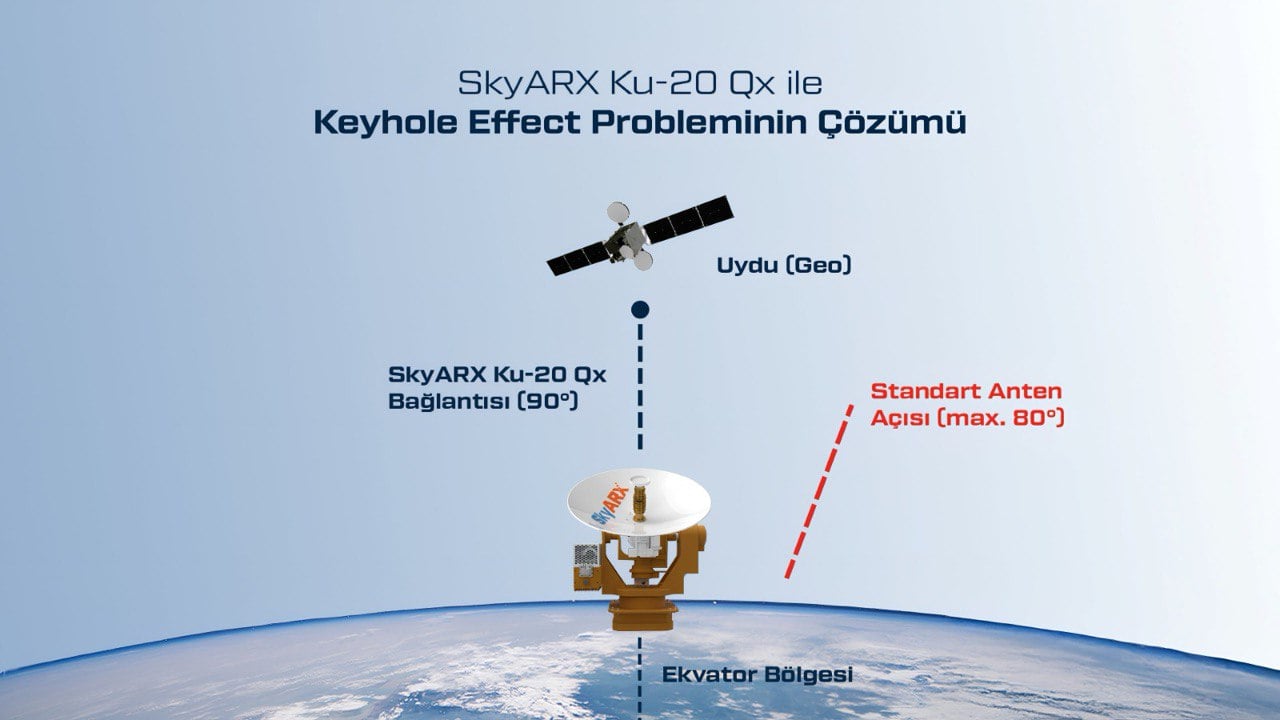

Bu haberleşme, dünya yüzeyinden yaklaşık 36.000 km yükseklikte, ekvator hattı üzerinde sabit konumda bulunan jeosenkron haberleşme uyduları üzerinden gerçekleştirilir. Bu uydularla haberleşme sırasında, ekvatora yakın bölgelerdeki antenler çok yüksek elevasyon açılarına yönelmekte, bazı durumlarda ise neredeyse doğrudan tepe noktasına konumlanmaktadır.
Standart antenler Ekvator bölgesinde sinyal kaybı yaşarken, CTech tarafından geliştirilen SkyARX stabil bağlantı sağlamaktadır.
Bu durum, özellikle mekanik eksen sayısı sınırlı antenlerde uyduya aşırı dik açıyla yönlenme gereksinimi doğurduğundan, sinyal kaybı veya kararsız izleme sorunlarına yol açabilmektedir. Bu teknik zorluk literatürde “Keyhole Effect” (Anahtar Deliği Etkisi) olarak tanımlanır ve adını, dar bir anahtar deliğinden bakılıyormuşçasına görüş alanının aşırı daralmasından alır.
Keyhole Effect’in etkilerini azaltmak için CTech’in geliştirdiği SkyARX Ku 20 Qx anten sistemlerinde, 4 eksenli (azimuth, elevation, polarizasyon ve cross-elevation) yüksek hassasiyetli stabilizasyon mekanizmaları kullanılır. Böylece uçuş sırasında, platform hareketlerinden bağımsız olarak uyduya sürekli ve doğru biçimde yönlenme sağlanır.

“Jeosenkron uyduların ekvator hattı üzerinde konumlanması, antenlerin uyduya çok dik bir açıyla yönelmesini gerektiriyor. Bu durum, literatürde Keyhole Effect olarak bilinen ve özellikle sabit antenlerde uydu bağlantısını zorlaştıran önemli bir teknik engel oluşturuyor.
CTech olarak SkyARX Ku 20 Qx terminalimizi bu zorlu koşulları dikkate alarak geliştirdik. Dört eksende hareket edebilen anten sistemi, uydunun gökyüzünde neredeyse tam tepe konumuna geldiği durumlarda bile istikrarlı uydu takibi sağlayarak bağlantının kesintisiz sürdürülmesine olanak tanıyor. Bu teknoloji sayesinde ‘Ekvator’da da Ufukları Aştığımızı’ güvenle söyleyebiliriz.”
