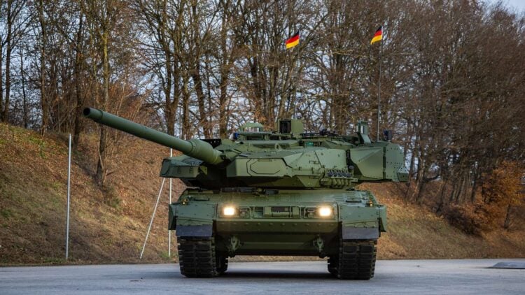

KNDS, Kasım ayı ortasında Münih’te Almanya Savunma Bakanı’nın da katıldığı bir etkinlikte, tahrik sistemleri üzerinde daha fazla baskı oluşturan operasyonel koşullar için tasarlanmış güncel zırh çözümlerini ve koruma özelliklerini sergileyen erken dönem Leopard 2A8 tankını tanıtmıştı. Bu bağlamda söz konusu gelişmeler, mevcut ve gelecekteki araç ağırlıklarını destekleyebilecek dayanıklı ve uyumlu bir motor ailesine olan talebi artırıyor.
