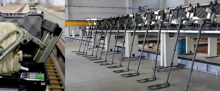

Metal Mayın Dedektörü OZAN
SSB’nin TSK’nın ihtiyaçları doğrultusunda projelendirdiği Katlanabilir Metal Mayın Dedektörü OZAN TÜBİTAK BİLGEM tarafından geliştirilmiştir. % 100 yerli tasarım olan OZAN sistemi, kompakt yapısı ve 1 kilo 480 gram gibi düşük taşıma ağırlığı ile harekât bölgesinde görev alan güvenlik birimlerimizin ihtiyaçları dikkate alınarak tasarlanmıştır.
Alanında dünyanın en hafifi olan OZAN sistemi, güvenlik birimlerimizin uzun intikallerinde taşıma kolaylığı sağlamaktadır. Yanlış alarm oranı en aza indirgenen sistem, hedef tespitinde operatöre sesli, görsel ve titreşimli ikaz olmak üzere üç farklı tespit uyarısı sunmaktadır. Sistem üzerinde bulunan grafik LCD ekran ile tespit edilen hedefin metal yoğunluğu kolaylıkla gözlenebilmektedir.
Katlanabilir Metal Mayın Dedektörü Ozan Tübitak Bilgem
Katlanabilir Metal Mayın Dedektörü  Özellikleri
  • Hızlı kurulum
  • Hafif tasarım
  • Kolay kullanım
  • Ergonomik / Katlanabilir
  • Gelişmiş toprak dengeleme
Teknik Özellikleri
  • Pil: 8xAA
  • Ekran: Grafik LCD
  • Kurulum Süresi: <15 sn
  • Çalışma Süresi: >8 saat
  • Ağırlık: 1,5 kg (piller dahil)
  • Tasarım: MIL-STD 810G uyumlu
  • Uyarılar: Sesli, Görsel, Titreşimli
