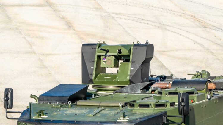

ÇAKA UKK, FNSS tarafından özgün olarak geliştirilen uzaktan komutalı kule sistemlerinden biridir. Yerli ve milli silah sistemleri arasında yerini alan ÇAKA, adını büyük Türk denizcisi, Çaka Bey’den alıyor. Hafifliği, nişancı için sağladığı koruma, hedef tespiti, güvenilirliği, atış hassasiyeti ve araç içinde daha az iç hacim kaplaması ile ÇAKA kullanıcısına önemli ölçüde taktik avantaj sunuyor.
Kule, jiroskopik stabilizasyona sahip elektrik tahrikli dönüş eksenli, 12.7 mm makineli tüfek ve 40 mm otomatik bomba atar ile donatılmıştır. ÇAKA UKK, tekerlekli ve paletli kara araçlarının yanı sıra, sahil güvenlik gemileri ve hücum botlar gibi diğer su üstü insanlı ve insansız araçlara da kolaylıkla da entegre edilebiliyor. Korozyona karşı dayanıklılık ve sızdırmazlık özelliklerinin en üst düzeyde olması ile ön plana çıkan ÇAKA UKK, her türlü kötü hava ve deniz durumunda güvenle kullanılabiliyor.
Zırhlı Amfibi Hücum Aracı (ZAHA)’ya entegre edilmiş ÇAKA Uzaktan Komutalı Kule (UKK) sistemi,
ÇAKA Uzaktan Komutalı Kule (UKK) Teknik Özellikleri
Ana Teçhizat
Tip / Kalibre 40 mm Otomatik Bomba Atar
Atım Hızı 280 atım/dk, Tam Otomatik / 3’lü Darbeli Atış / Tek Atım
Teçhizat Tipi Çift Namlulu
İkincil Teçhizat
Tip/Kalibre 12.7 mm M2 Makineli Tüfek
Atım Hızı 480-640 atım/dk, Tam Otomatik / 3’lü Darbeli Atış / Tek Atış
Kule Tahrik Sistemi
Tip Uzaktan Komutalı
Yan Eksen n x 360° sürekli, Elektrikli
Yükseliş Ekseni -7° ila +45°, Elektrikli
Azami Hız >1 rad/saniye Yan ve Yükseliş Ekseninde
Stabilizasyon 2 eksen
Görüş Sistemi
Termal Kamera
Gündüz Kamerası
Lazer Mesafe Ölçücü
Atış Kontrol Sistemi
Otomatik Hedef Takibi
Düşük Mühimmat Uyarı Sistemi
Atışa ve Harekete Yasak Alanlar için Atış Kontrol Algoritması
Elektronik Görüntü Sabitleme
Hareketli Hedef Algılama
Manuel Atış Kontrol
Çift Elli Tutamak
Resim içinde resim (Ayrı ekranda 8x Elektronik Yakınlaşma)
Boyutlar ve Ağırlık
Halka Dişli Çapı 784 mm
Dönüş Yarıçapı 1960 mm
Genişlik 1400 mm
Yükseklik 960 mm
Ağırlık <700 kg
Balistik Koruma
STANAG 4569
