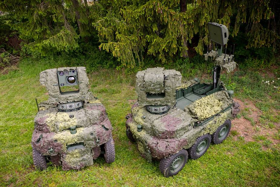

Çek Cumhuriyeti Savunma Bakanlığı tarafından kurulan bir devlet kuruluşu olan Çek Askeri Teknik Enstitüsü, testlerin yapılabilmesi için Çek Ordusuna ilk 6×6 UGV-Pz İnsansız Kara Aracı (İKA) prototipini teslim etti.

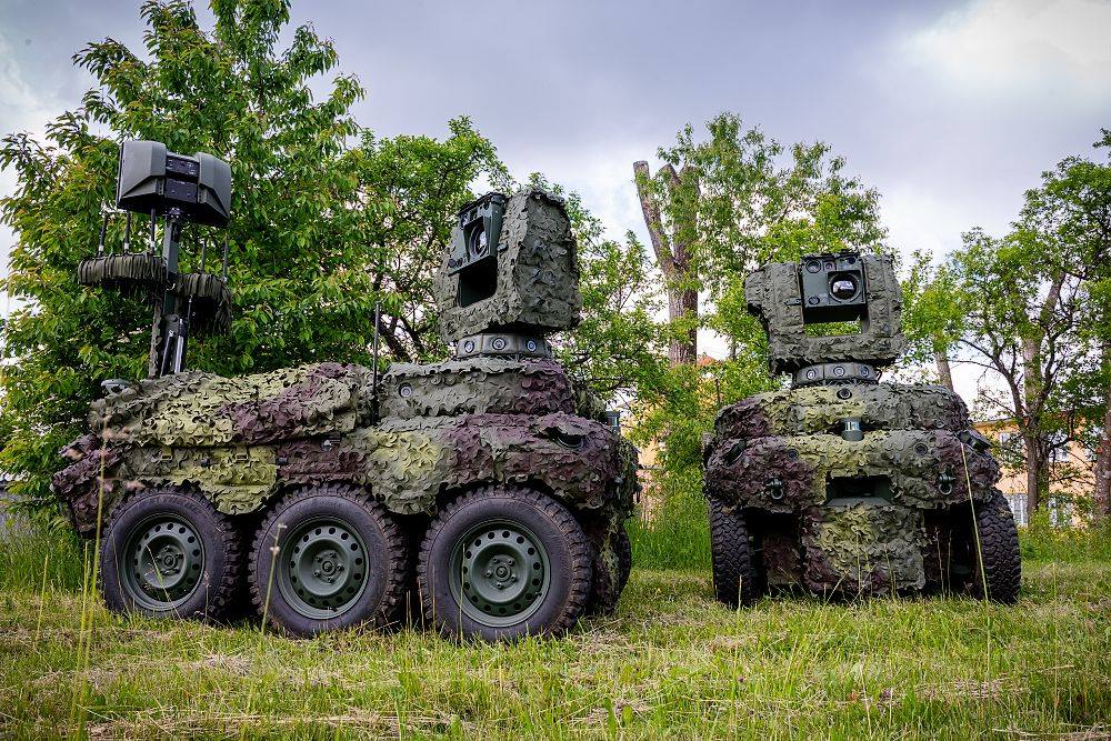

UGV-Pz İKA’larının hazır olan iki prototipi 6×6 TAROS İKA platformuna dayanmaktadır. Araçlardan biri kargo taşıyıcısı olarak tasarlanmıştır ve aynı zamanda optoelektronik sistemler, radar, hedef tespit sistemleri ve farklı sensör tipleri ile donatılıp keşif görevleri veya elektronik harp operasyonları için de kullanılabilir.
UGV-Pz prototipi ayrıca iki operatör istasyonu ve bir komutan istasyonu dahil olmak üzere üç araçtan oluşan bir yer kontrol istasyonu kiti içerir. UGV-Pz, görev gereksinimlerine göre kolayca yapılandırılabilen modüler bir araç olarak tasarlanmıştır.
UGV-Pz, İtalyan IVECO Defense şirketi tarafından üretilen LMV 4×4 taktik aracının Çek versiyonu olan LOV 50B aracı ile kolayca taşınabilir.
TAROS 6×6 İnsansız Kara Aracı
TAROS 6×6, VOP CZ tarafından, İleri Alan Robotik Merkezi (CAFR) ve Brno kentindeki Savunma Üniversitesi Askeri Liderlik Fakültesi Taktik Bölümü ile iş birliği içinde geliştirilen bir İKA’dır. UGV-Pz, yüksek riskli alanlarda ve karmaşık ortamlarda muharebe ve lojistik desteği sağlamak için tasarlanmıştır. Sadece kritik altyapının alanlarını izlemek için değil, aynı zamanda araca monte edilen silahları kullanarak bu alanları korumak için de kullanılabilir.
TAROS İKA elektrikli / hibrit tahrik sistemi kullanmaktadır.Her tekerlek, 4.8 kW’lık bir güç üreten bir elektrik motoru hareket ile ettirilir. Platform, 2.74 metre uzunluğunda, 1.77 metre genişliğinde ve 2.04 metre yüksekliğindedir. Aracın brüt ağırlığı yaklaşık 1.400 kilogramdır.
TAROS’un her tekerleğinde 10 kW elektro-motor aktarma organları, şanzıman ve süspansiyon sistemleri ile idare için bir elektro-mekanik aktüatör bulunur. Aracın hasarlı tekerlekleri veya elektromotorları, yerleşik araç kiti kullanılarak askerler tarafından kolayca değiştirilebilir.
