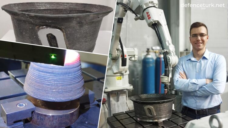

Teknopark İstanbul’da Ar-Ge çalışmalarını yürüten Alloy Additive, Türkiye’de ilk kez değerli metal alaşımlardan 1x1x1.5 metre ebatlarında üç boyutlu baskı yapabilen metal yazıcı üretti.
Boyutları ile uluslararası rekabet üstünlüğü sağlayan 3D metal yazıcı Türk mühendisler tarafından yerli teknolojiler kullanılarak geliştirildi. Dev ebatlardaki tek parça metali işleyebilen yazıcının patent hazırlıkları devam ediyor. 3D metal yazıcı titanyum, nikel, çelik gibi birçok alaşımı işleyebilir, sorunsuz tasarım yapma imkânı sunmakla beraber birçok parçanın tasarımını kendi teknolojisi ile yenileyebiliyor. Yeni tasarımlar için daha hafif parça üretme imkanı veren çok parçalı ve montaj isteyen ürünleri tek parça halinde üretebilir. Malzeme kaybını en aza indirip, büyük maliyet avantajı sağlamakla beraber geometrik tasarımlı zorlu üretimleri yapabiliyor ve hızlı, kârlı, kaliteli üretim ile rekabet üstünlüğü sağlıyor. Dünyadaki örneklerinden ise yöntem olarak avantajlı olan baskı makinesi geliştirilmiş mekanik özellikleri ve %100 yoğunluklu 3D baskı yeteneğiyle ön plana çıkıyor.
“Yüksek sıcaklıklarda kullanılabilen, hafiflik avantajı taşıyan alaşımlarla nihai ürünler geliştiriyoruz”
Üç boyutlu yazıcılarla üretilen metallerin boyutları sınırlı olduğu için istenilen ebatlarda metal parça bulunamadığını ve küçük parçalarda ise yüksek maliyet ve uzun teslimat süreleri ile karşılaştıkları için iş fikrinin bu probleme çözüm arama yolunda ortaya çıktığını belirten Alloy Additive’nin kurucusu Metalürji ve Malzeme Mühendisi Mehmet Çetinkaya konuşmasının devamında,
“3D metal baskı makinesi üretim fikrini geliştirmeye odaklandığımızda; büyük boyutlarda hızlı metal baskı imkanı sağlayan metal kaynağı, robotik kol ve yazılım birleşimi ile ilk prototipi oluşturduk. KWORKS Campus Deep Technology Programı’ndan, iş modelini belirleme aşamasında destek aldık. 2020 yılında TÜBİTAK 1512 kapsamında ‘Büyük boyutlu havacılık alaşımlarının eklemeli imalatı’ için tohum sermaye desteği ile Alloy Additive’i kurduk. Bir yıl sonra Teknopark İstanbul Kuluçka Merkezi’ne taşındık. Şu anda; titanyum, inconel, alüminyum ve paslanmaz çelik gibi yüksek sıcaklıklarda kullanılabilen, hafiflik avantajı taşıyan alaşımlarla nihai ürünler geliştiriyoruz. Çeşitli sektörlerden müşterilerimizin talebine istinaden teknik detaylara uygun üretim yapıyoruz. Çoklu üretim süreçleri yerine tek seferde anlık ergitme ve katılaştırma ile metal katmanları üst üste yığmak suretiyle orta-kompleks geometrilerde nihai parçalar üretiyoruz.”
ifadelerine yer verdi.
Savunma sanayiinde yüksek dayanımlı çelikleri tam otomasyon ile üretebiliyor ve tamir edebiliyor
Öncelikli olarak; havacılık, savunma, uzay, enerji, otomotiv, petrokimya gibi değerli metal alaşımları ile dayanıklı ve hafif ürünler tasarlayıp üreten sektörlere hitap eden şirket baskı makinesi ile; havacılık ve uzay sektöründe, hafiflik ve yüksek dayanıklılık gerektiren titanyum parçaları; enerji sektöründe 1000 santigrat gibi yüksek sıcaklıklarda çalışan parçaları; savunma sanayinde yüksek dayanımlı çelikleri; otomotiv sektöründe ise kalıp parçalarını tam otomasyon ile üretebiliyor ve tamir edebiliyor. Talaşlı imalat, kalıp, metal plaka lazer kesimi, presleme ve kaynak dahil dört farklı prosesin yerine; 435 mm çapta ve 225 mm boyda parçayı sadece 21 saatlik metal baskı ile elde eden cihaz böylece her prosesin getirdiği hatalar, zaman kayıpları, maliyetler yerine tam otomasyon ile kaliteli ve hızlı imalat avantajı sunuyor.
Butik tasarım da yapabilen Alloy Additive müşterilerinin istediği butik tasarımları, nihai ürün olarak, kaynak yöntemine uygun her metalden tek parça olarak üç boyutlu basabiliyor. Şirket ayrıca tasarım ve mühendislik danışmanlığı ile metal baskı hizmetleri sunuyor. Şirketin açılım planları arasında; Avrupa ve Körfez ülkeleri yer alıyor. Şirket ürünlerinin IDEF21’de görücüye çıkarmaya hazırlanıyor.
