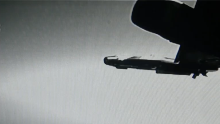

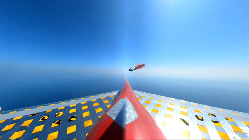

Fransa, MICA hava-hava füzesinin gelişmiş versiyonu olan MICA NG’nin ilk canlı atış testini gerçekleştirdi.
Fransız Savunma Tedarik Ajansı (DGA), 19 Haziran 2025 tarihinde bir Rafale savaş uçağı tarafından fırlatılan MICA NG (Missile d’Interception, de Combat et d’Auto-défense-Yeni Nesil Önleme, Muharebe ve Öz Savunma Füzesi) hava-hava füzesinin ilk canlı atış denemesinin gerçekleştirildiğini duyurdu. DGA’ya göre MBDA üretimi MICA NG, kızılötesi ve “elektromanyetik güdümlü” versiyonlara sahip olacak.
DGA Füze Uzmanlık ve Test Merkezi’nin Akdeniz’deki sahasında gerçekleştirilen ilk test atışında füzenin kızılötesi arayıcı başlığa sahip varyantı test edildi. Habere konu test ile varyantın tüm operasyonel süreçlerini başarıyla doğruladığı belirtildi. Ayrıca gerçek uçuş koşulları altında yapılan denemeyle füzenin entegrasyonunun ve performansının kanıtlandığı da aktarıldı. Böylece sistemin, kalifikasyon ve seri üretim sürecine geçişinde önemli bir eşik aşılmış oldu.
[#Essai 📋] MICA NG
La DGA procède au 1er tir de développement du missile MICA NG de @MBDAGroup depuis un Rafale ⤵️@Armees_Gouv @Armee_de_lair @MarineNationale @Dassault_OnAir pic.twitter.com/oodHfLGwo6
— Direction générale de l'armement 🇫🇷 (@DGA) June 20, 2025
DGA, MBDA, Dassault Aviation ve Fransız Hava ve Uzay Kuvvetleri tarafından ortaklaşa düzenlenen testin ardından askeri otorite, önümüzdeki dönemde mühimmatın tüm angajman zarfını, sistem ve alt sistemlerinin tamamını değerlendirecek ilave canlı atış denemelerinin yapılacağını da duyurdu. Yapılan basın açıklamasında bu denemelerin “MICA NG’nin farklı versiyonları ve atış konfigürasyonlarında, süpersonik de dahil olmak üzere uçağın farklı irtifa ve uçuş hızlarında tüm yeteneklerini doğrulayacağı” belirtildi.
